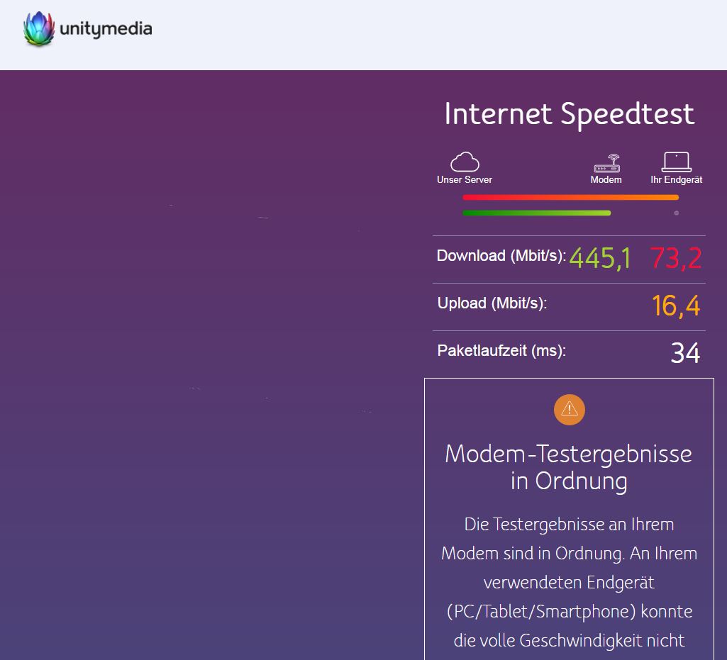

ich habe bei UM die 3play 400 gebucht. Die 400 Mbit/s werden aber bei weitem und vor allem nie erreicht. Bei 25 Messungen an unterschiedlichen Tagen zu unterschiedlichen Uhrzeiten, habe ich einen Schnitt von 120 MBit/s.
UM hat einen eigenen Speedtest, der den Speed auf dem PC anzeigt, aber auch das was in der Fritzbox (angeblich) ankommt. (Fritzbox 6490 cable)
Laut dem Test liegt dort immer ein Speed von >400 an. S. Bild - grün ist das, was an der Fritz anliegen soll und rot ist der Speed auf meiner Kiste.
Auf dem Board ist ein Killer E2200 verbaut. Treiber sind aktuell. Kann man da was einstellen im Gerätemanager?

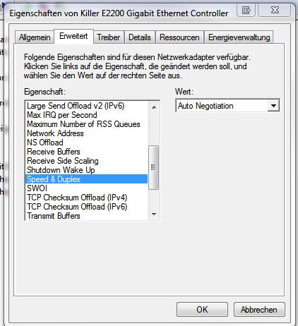

oha.. "killer", da gab es schon öfters probleme mit dem controll-killer-tool. einfach deinstallieren und nur den netzwerk-treiber benutzen

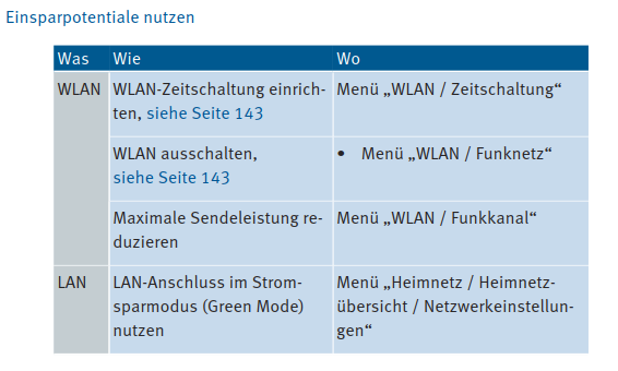

FB läuft im Power Mode

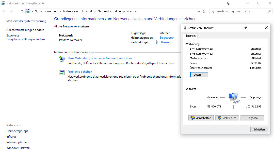

Im PC liegt auch 1 Gbit an.
​Hab den Killer Krempel komplett deinstalliert, Registry von Hand gesäubert und nur den Ethernet INF-Driver installiert. Keine Verbesserung.

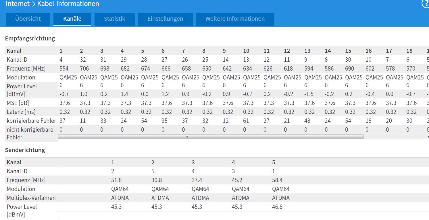

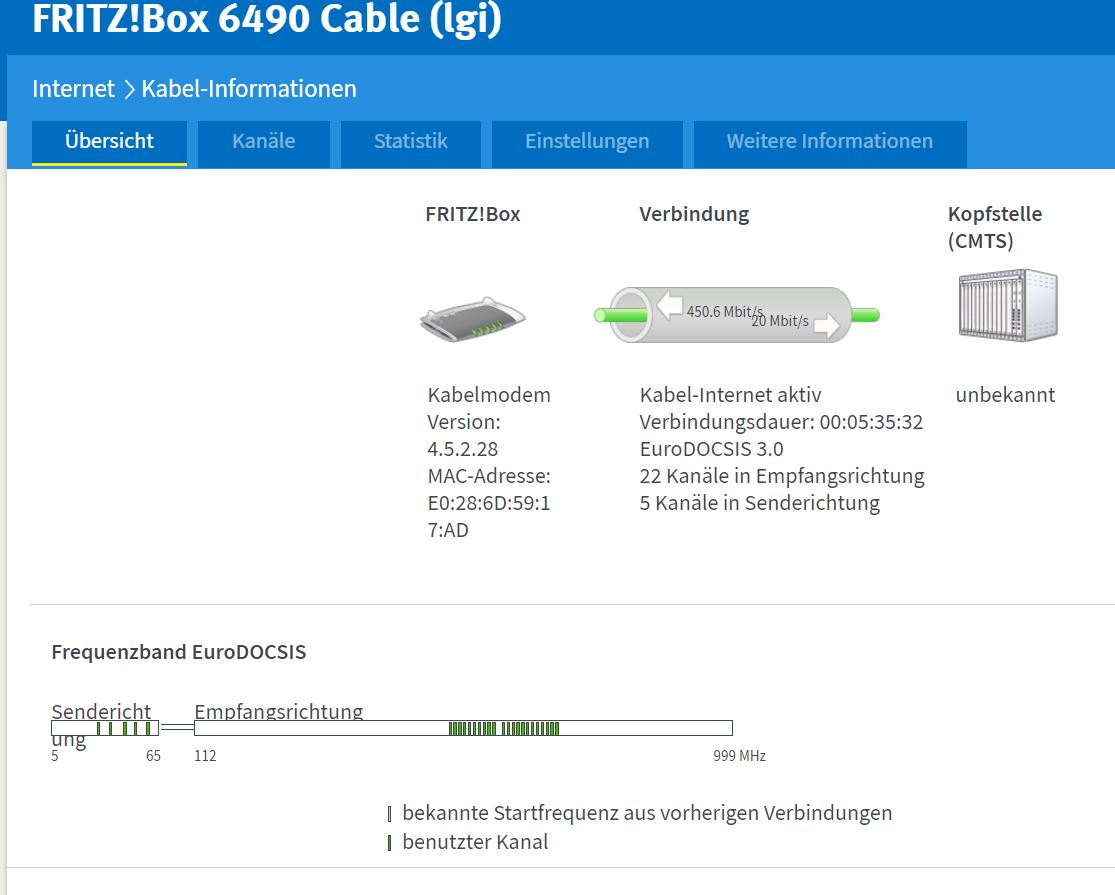

Zunächst einmal prüfen, ob in der FritzBox alles in Ordnung ist.
Dazu unter FritzBox -> Internet -> Kabel-Informationen jeweils ein Screenshot von der Seite "Übersicht" und "Kanäle" hier einbinden (die Daten die unter dem FritzBox-Symbol stehen bitte schwärzen).
LAN-Anschlüsse der FritzBox hast du ja laut deinen Angaben schon auf Power Mode umgestellt.
Die Werte sind optimal, daran liegt es nicht.

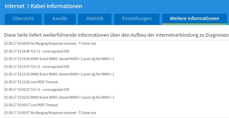

Zu dem letztem Reiter "Weitere Informationen" kann ich leider nichts beitragen, zu dem habe ich zu wenig Hintergrundinformationen.

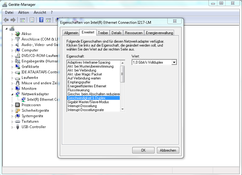

Mal im Gerätemanager geschaut?
Ansonsten hab ich auch keine Idee mehr. Eventuell ist die Box nicht richtig provisioniert.
Bei mir zeigt er das an:
Alternativ bietet er da noch an: 100 Mbps Full Duplex, 100 Mbps Half Duplex und 10 Mbps Full Duplex, 10 Mbps Half Duplex - was immer das heißt. Das Netzwerkgetöse ist nicht meine Kernkompetenz.

wie es ausschaut ist die netzwerkkarte keine gigabite karte und kann nur 100mbps, also 100mb/s
