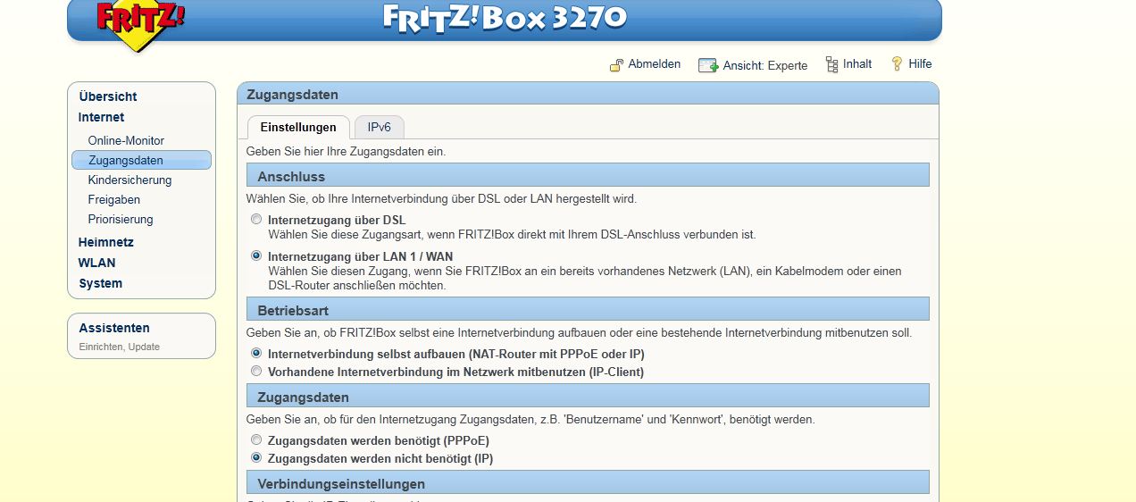

Wie schon gesagt wurde, musst du das Modem in der Fritzbox deaktivieren.
Die Fritzbox fungiert eigentlich nur noch als Router/Verwalter.
Einstellungen siehe Bildchen im Anhang.
