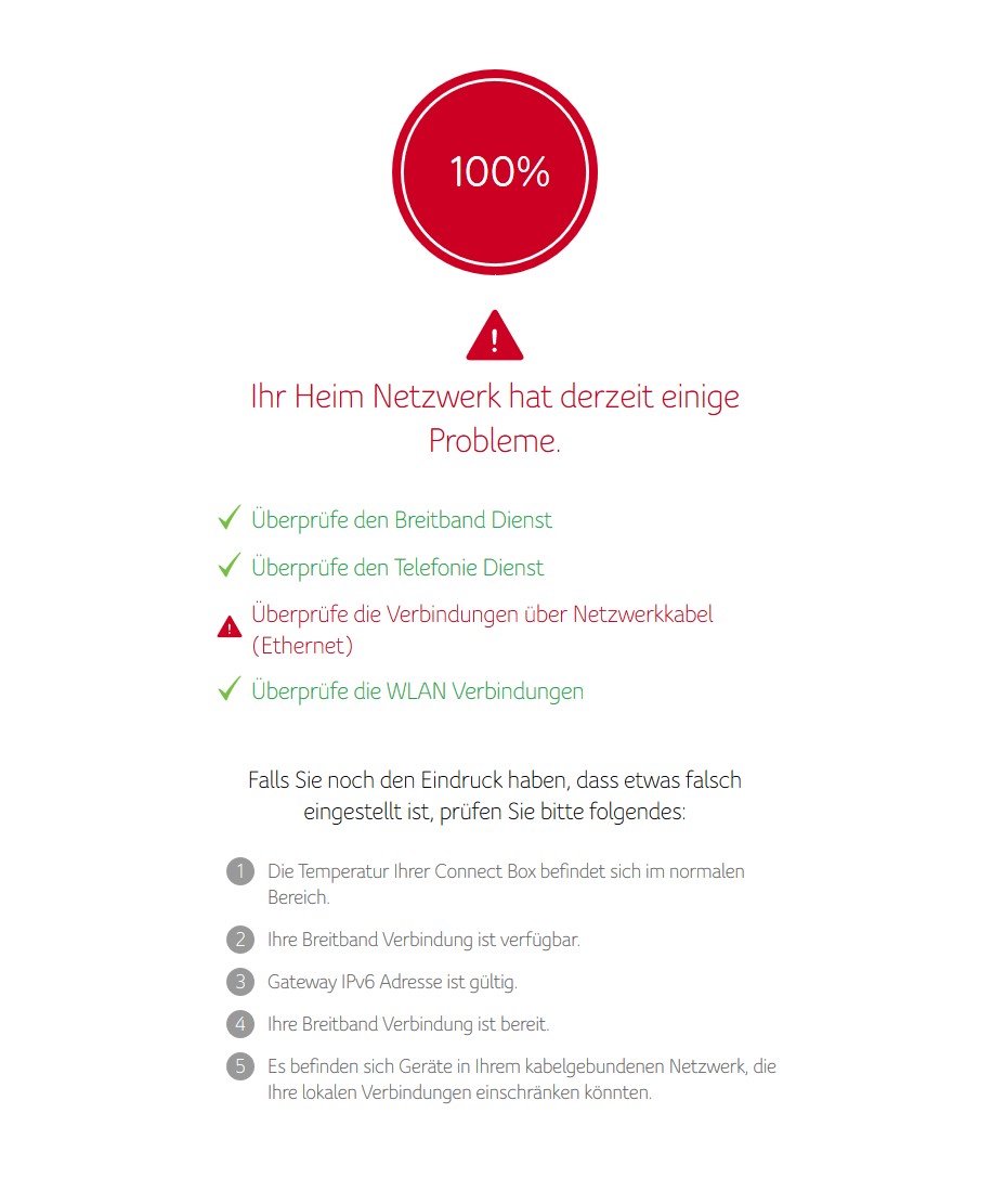

ich habe seit ca. 2 Wochen teilweise massive Einbrüche beim LAN/Internet.
Bin bei UM mit einer 400k Leitung die meistenteils bis zu 460k "bringt".
Wohne seit 2 1/2 Jahren in der Wohnung und habe nichts an der Hardware geändert, bzw. schon vor Monaten einen Gigabit Switch von Zyxel ins Büro gepackt (anstelle eines Netgear Switch)
UM sagt, die Connect Box sei Murks und empfiehlt mir die Cable Fritz! Box für 4,99€ + Power Upload für 2,99€ im Monat (wegen IPV4 und weg von DS Lite?!?)
Soweit sogut...mir kommt es nicht auf die 8,-€ im Monat an. Ich möchte ein stabiles, schnelles LAN Netzwerk.
Im Netzwerk hängen 3 PCs (alle modern mit Gigabit LAN Schnittstelle) CAT7 Kabel, ein LG TV mit 100MBit LAN Schnittstelle, 3 Smartphones via WLAN und meine NAS von QNAP.
Wenn ich den Test der Connect Box durchlaufen lasse, meldet der mir LAN/Kabel Fehler?!?/Probleme?!?
Speedtests von mehreren Seiten schwanken zwischen 90Mbps und 300Mbps im Download. Upload ist immer um die 20Mbps. Ping zwischen 13 und 19.
Anbei ein Screenshot.
Da hier alles seit über 2 Jahren perfekt lief und sich im Grunde nichts geändert hat...verstehe ich das alles nicht so wirklich.

Hallo Captain Flint. Im Normalfall hast Du diese rote Fehlermeldung wenn ein Netzwerkgerät nicht GB fähig ist. Dies ist meist ein Smart TV.
Wie merkst Du diese Einbrüche? Ist dann der Speedtest auch mangelhaft?
Gruss LGM

Hi und Danke für deine schnelle Antwort.
OK, das TV Gerät ist nicht Gigabit fähig. Wenn es das ist, dann eine Sorge weniger ;)
Mir fiel auf das einige Webseiten sehr lange zum Aufbau benötigten, manchmal sogar eine Fehlermeldung erschien (Verbindung zum Server nicht möglich)
Downloads die zuvor immer mit 400/440 Mbit/s liefen, brachen stark ein > oftmals keine 100Mbit/s mehr :(
Der UM Speedtest zeigt immer öfter keine Werte ausser PING an. Der von Okla läuft noch am stabilsten.
