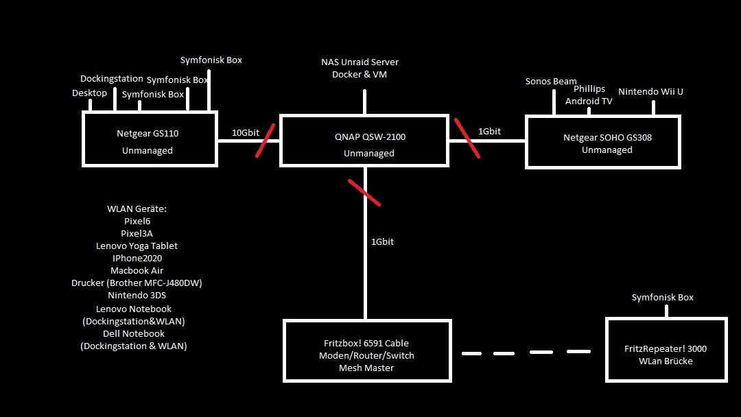

seit einiger Zeit, bricht in regelmäßigen Abständen unser Netzwerk Zuhause zusammen. Setup ist das folgende (Paint skills ausgepackt :)):
Hier die Netzwerk Hardware bei Geizhals im Detail:
QNAP QSW-2100
Netgear SOHO GS308
Netgear GS110
FritzBox 6591 Cable
FritzRepeater 3000
Ich hoffe das dies verständlich eingezeichnet ist. Der QNap switcht zeigt einem ja an, an welchen Ports der Loop anliegen soll. Im Bild ist dies mit den Roten strichen eingezeichnet.
Also wird ein Loop bei allen Switches, und der Fritzbox erkannt. Dies lässt sich erst beheben, wenn ich die beiden Netgear Switches vom Strom nehme, und neu starte. Ein Neustart vom QNap Switch, als auch der Fritzbox hilft in den meisten fällen nicht.
Ich hatte vorher noch einen Docker Container auf dem Unraid Server mit Pihole als DNS Server am laufen. Diesen hatte ich zuerst im verdacht, dass ich da Mist gebaut habe. Den Container habe ich gelöscht, und auch die Fritzbox und den Repeater auf Werkseinstellungen gesetzt. Und siehe da, wieder ein Loop gestern Abend.
Dies passiert gefühlt auch ziemlich willkürlich. Ich habe das Problem auch leider nicht reproduzieren können. Habe jeden der Switche auch bereits gegen einen Netgear SOHO GS305 getauscht, nur auch hier bricht das Netzwerk zusammen.
Habt ihr eine Idee wie ich herausfinden kann was den Loop verursacht? Vielleicht nochmal alle Kabel prüfen?
Vielen Dank für eure Hilfe im voraus, und Grüße.

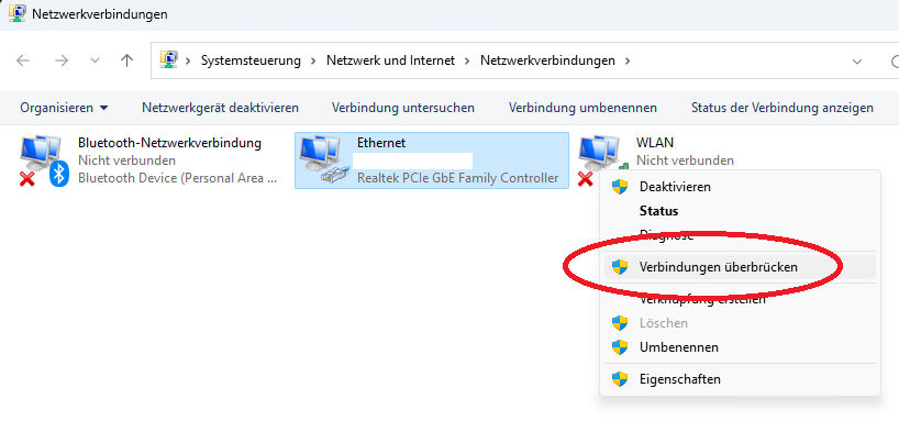

Tritt das Problem vielleicht nur auf, wenn eines der Notebooks an der Dockingstation hängt und dort das Netzwerk bzw. WLAN gebrückt wurde?

Hm wenn das Diagramm stimmt sehe ich nicht wo eine loop existiert (WiFi ist dafür nicht verantwortlich)

@Rego Ich versteh nichtmal wirklich was du damit sagen willst. Jede Konstellation die mir in den Sinn kommt, ergibt keinen Loop. Aber gut...

@gaym0r ich meine diese Funktion:
Dadurch kann ein Loop zustande kommen, wenn der Client im LAN und WLAN ist und mit dieser Funktion die Verbindungen überbrückt werden. Hatte ich früher mal bei besonders schlauen Kunden...

Für die Sonos/Symfonisk Geräte brauchst du Switches/Router mit IGMP Snooping sonst erzeugst du ein Mutlicast Loop und die Switches sind früher oder später dicht.
Kannst du einfach testen indem du die Geräte mit WLAN anstatt LAN anbindest, dann sollte es kein Problem mehr geben.
D.h. du musst die beiden Netgear Switches austauschen gegen (Variante mit erforderliche Portanzahl selber auswählen ;)) z.B.
Da das Problem auch auftritt wenn keiner der Laptops an sind, schließe ich dies mal aus.
Nein, daran habe ich nicht rumgespielt :)
