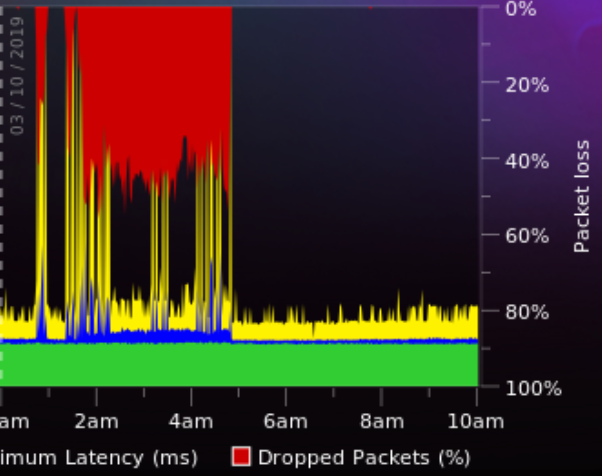

Ich hatte heute mal wieder einige Stunden lang rund 40% ausgehenden Paketverlust und habe einige Messungen über das zuvor verlinkte Programm "Breitbandmessung" der Bundesnetzagentur durchgeführt:
Es ist mir völlig unklar, wie dieses Programm misst, aber richtig ist das ganz bestimmt nicht. Bei 40% Paketverlust meldete es nämlich immer noch 240mbit/s Download-Speed. Ja genau.
Ganz zu Schweigen, dass weder die Upload-Bandbreite, noch Ping oder Jitter gemessen werden. (Andere Speedtests lieferten btw. Downloadwerte von 2mbit/s und Upload von ~0.1mbit/s).
Ist doch alles richtig.
Wenn du 40% Packetloss im Upstream hast kann die leitung noch 240Mbit/s Netto-Downstream als "transmission ok" bestätigen und damit sauber übertragen.
Wie kommst du darauf? 40% Packet loss heißt nicht, dass die Bandbreite einfach nur um 40% reduziert ist. Bei 40% Packet Loss ist die Leitung fast tot. 240 mbit/s Bandbreite erreiche ich bei echten Downloads (also keine Speedtests) bei so hohem Packet loss bei weitem nicht.

Jetzt gerade sinds mal wieder über 40%. Geil.
Anmerkung noch zum Thema Bandbreite bei Packet loss: Was man nicht vergessen darf ist, dass der PL im Upstream besteht.
