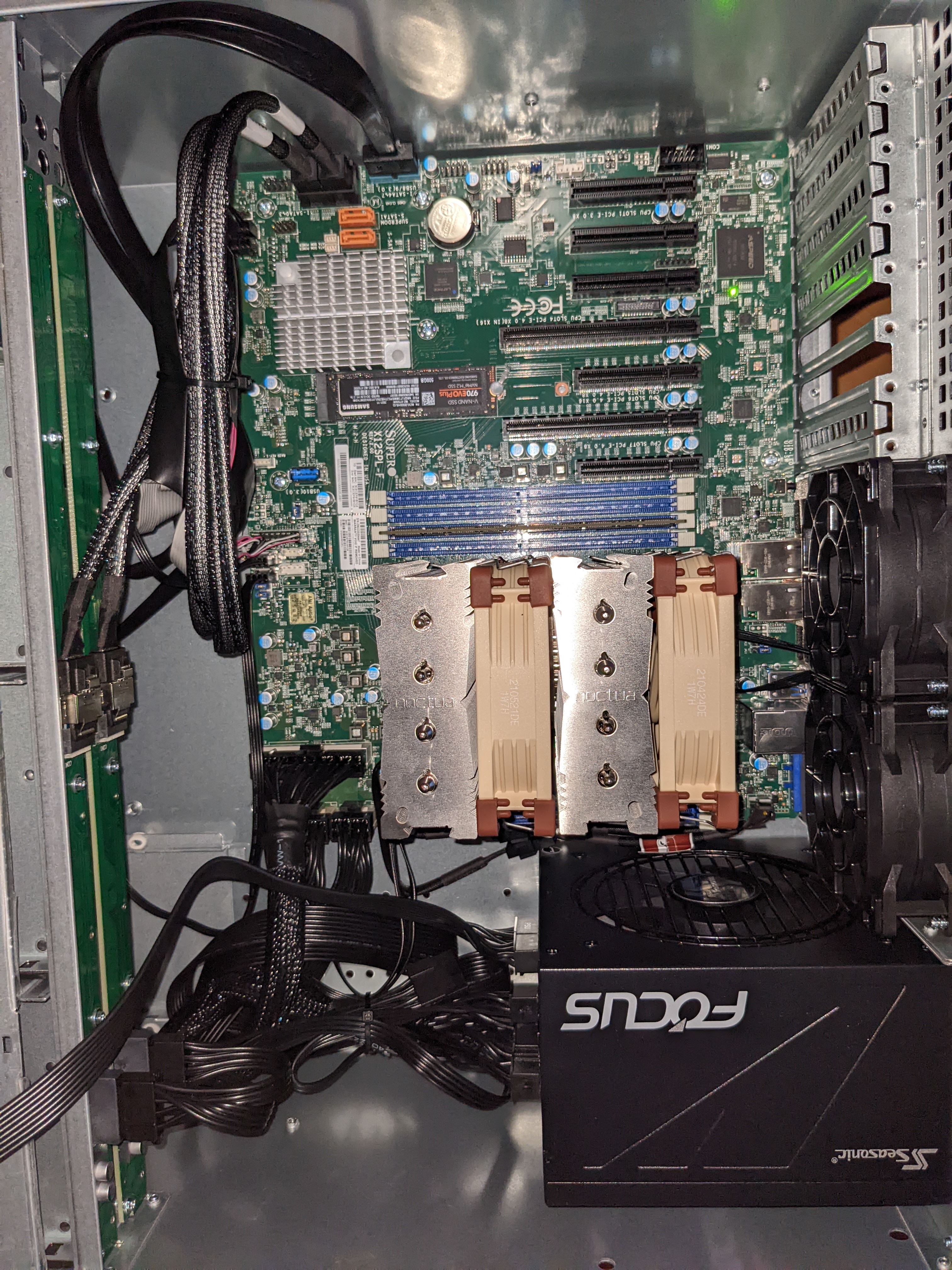

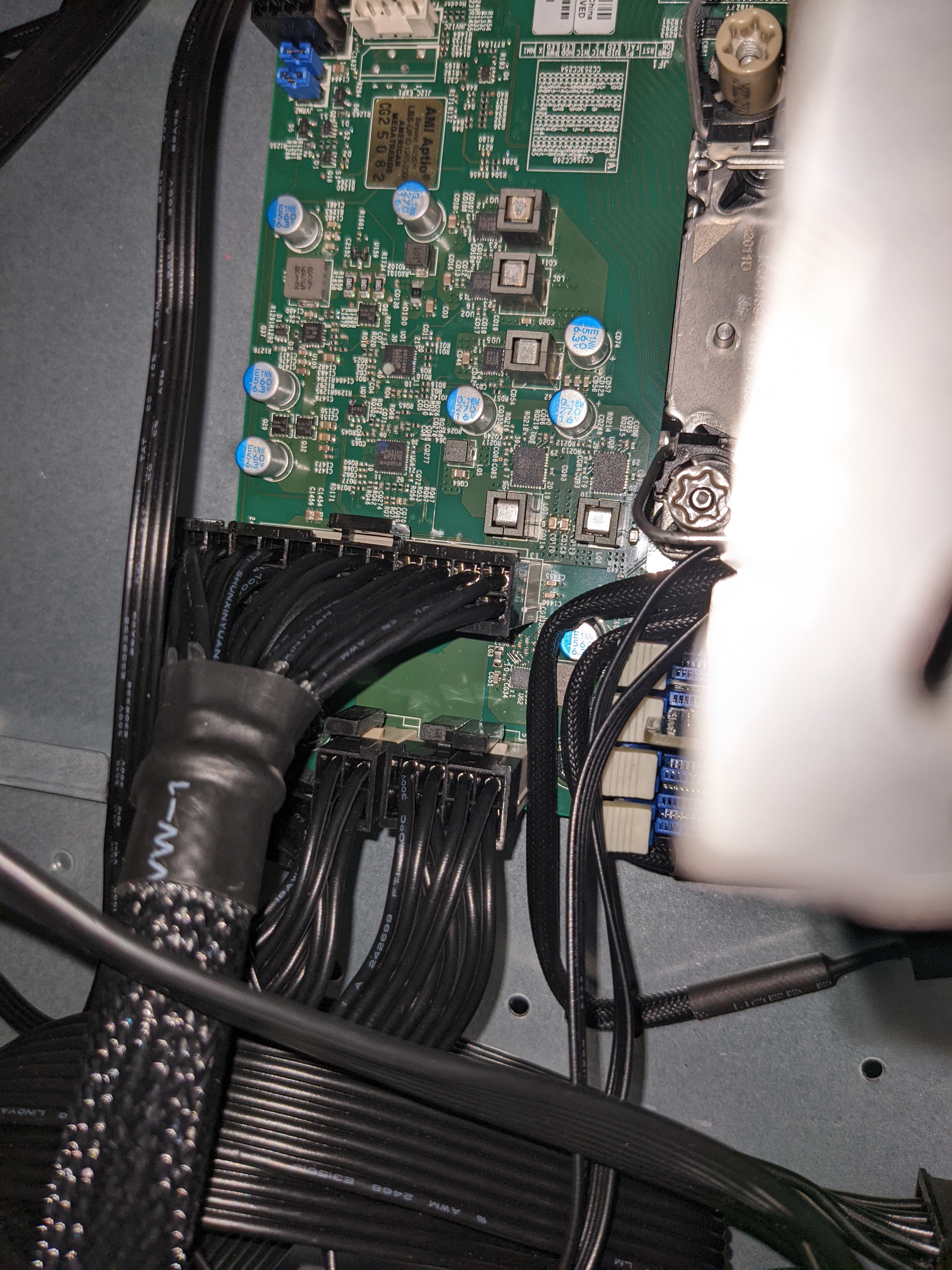

Ich habe meinen ersten Server zusammengebaut aber ich kann ihn nicht starten. Ich bekomme immer wenn ich ihn über die weboberfläche starten will einen Fehler. Über den Power Button passiert auch nichts.
Es ist mein erstes Supermicro System und ich dachte es ist wie bei desktop mainboards, alles anschließen und starten.
Mache ich etwas falch oder muss ich vorher noch etwas machen?
The Error: "Performing power action failed. Pleas check. Click here to return."

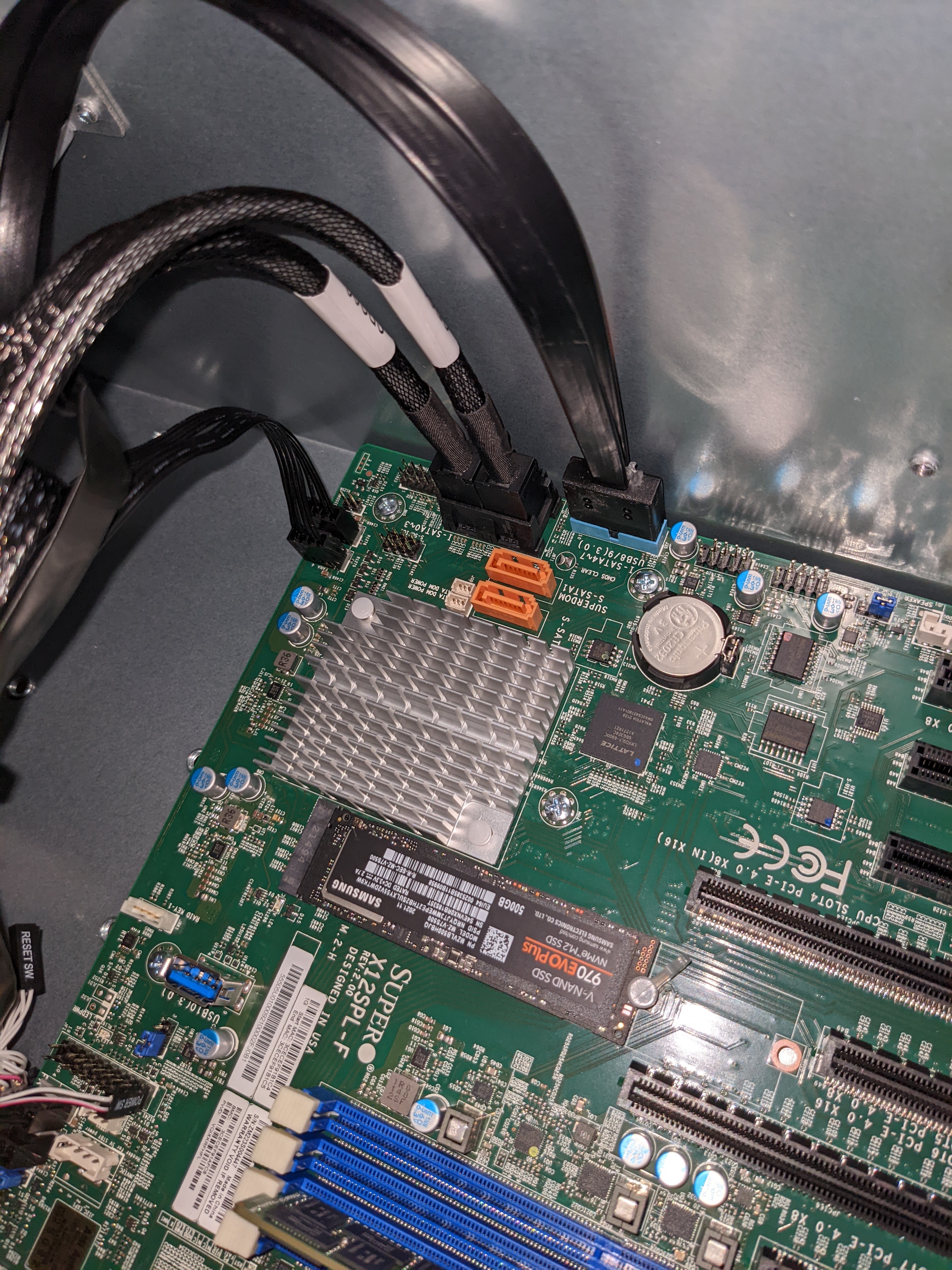

redjack1000 schrieb:
Mach mal bitte ein Foto vom Mainboard mit den angeschlossenen Kabeln.
Cu
redjack
Danke für deine Hilfe
Alles zu sehen was wichtig ist?

Fusionator schrieb:
LEDPWR auf dem Board leuchtet?
Ebenfalls sollte die BMC-Heartbeat LED auf dem Board blinken, sofern IPMI nicht deaktiviert wurde. Dürfte aber per default erstmal aktiv sein.
Ja, BMC blinks permanent grün, die PWR LED ist kurz an dann beginnt die BMC LED zu blinken dann ist die PWR LED aus

@Gosi2
Ok, die LEDPWR leuchtet wohl nur, wenn das Board läuft. Ich dachte, die leuchtet sobald Standby-Spannung anliegt.
BMC sollte blinken; das ist ok.
Das Board lässt sich also über den Power Button nicht einschalten?
Sollte ja nicht sein, sofern die 3 JPWR-Anschlüsse richtig angeschlossen sind. Selbst ohne RAM lässt sich das Board Einschalten und zeigt ein Bild.
Du bleibst dann nur irgendeinem Status-Screen stehen.
Steck doch mal alles ab, was nicht benötigt wird.

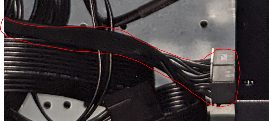

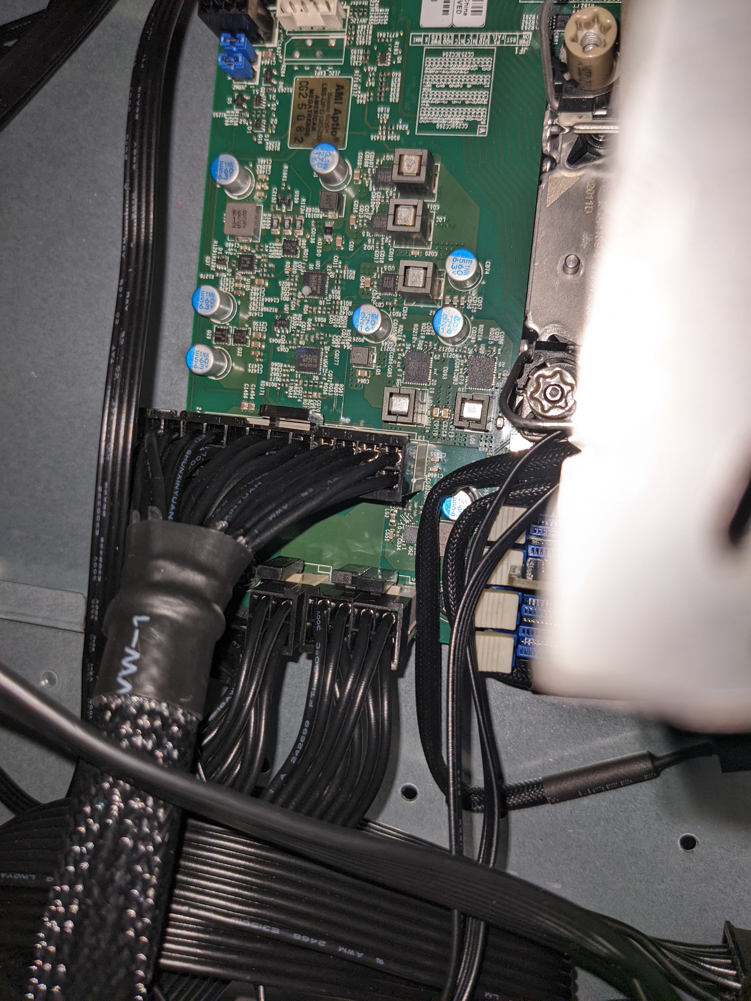

Wie ist denn die Backplane an das Netzteil angeschlossen? PCIE?
Fehlt da die "Beschriftung"? und irgendwie, das kann natürlich auch am Winkel liegen, aber da sollten doch zwei "getrennte" Kabel weggehen?!
Der rechte Stecker muss zumindest laut der kleinen Nase unter den linke..
Ist doch gar keine GPU verbaut.)
Hab GPU statt CPU gelesen auf dem Bild von dir (Kabel)
Habe das Problem gefunden dank @Fusionator, die Backplane an der die Festplatten angeschlossen sind sobald ich die ans Netzteil anschließe kann ich nicht booten, jetzt muss ich noch herausfinden wie ich die befeure...

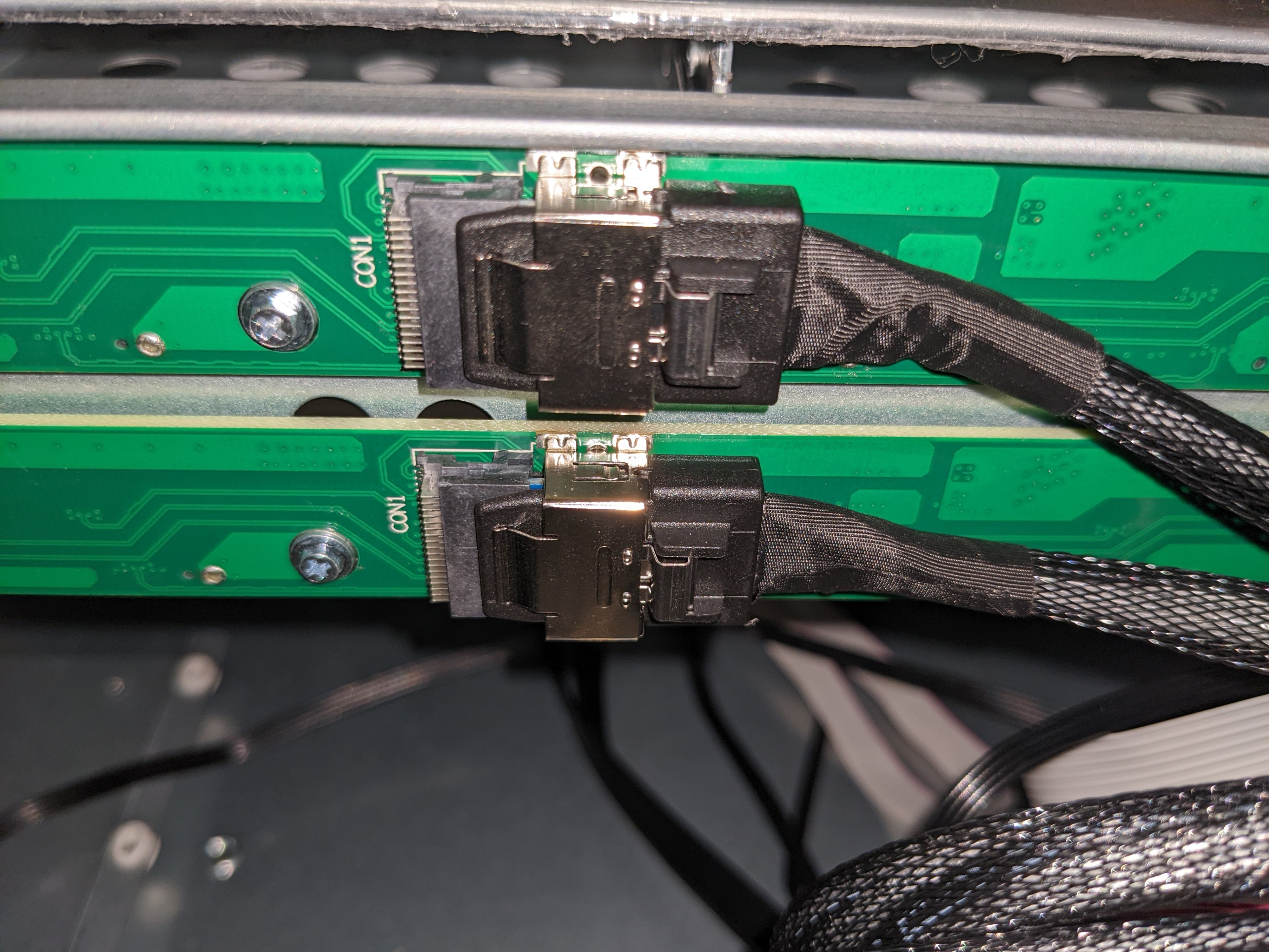

Habe jetzt auch versucht alle Festplatten auszubauen damit nur die backplane befeuert wird aber auch das funktioniert nicht. Auch nur eine backplane funktioniert nicht, egal welche.

Wenn du dann das Board nicht einschalten kannst, wäre ja dann ein Kurzschluss vorhanden. Entweder auf einer Platte falls da schon welche stecken, oder die Backplane selber hat was.
Da es zwei getrennte sind, bietet es sich an die einzeln auszuprobieren,
ansonsten alle Platten raus.

Habe jetzt auch versucht alle Festplatten auszubauen damit nur die backplane befeuert wird aber auch das funktioniert nicht. Auch nur eine backplane funktioniert nicht, egal welche der beiden ich versuche.
