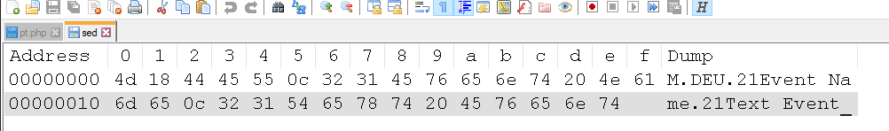

die Funktion für den shorteventdescriptor sieht jetzt so aus:
PHP:
function getSED()
  //short_event_descriptor
  $prefix=0x15;
  $event_name=$prefix.substr('Event Name',0,250);
  $event_text=$prefix.substr('Text Event',0,250);
  $event_name_length=strlen($event_name);
  $event_text_length=strlen($event_text);
  $descriptor_length = $event_name_length+$event_text_length;
  $language_code=strigToBinary('deu'); //1100100 1100101 1110101
  $sed=pack( "CCCCCCCCC",0x4d, $descriptor_length,1100100,1100101,1110101,$event_name_length, $event_name, $text_length, $event_text );
  return $sed;
ich kann die datei mit edEIT öffnen. Es wird mir aber bei shorteventdescriptor nur die Sprache korrekt angezeigt.
Ich komme jedenfalls nicht mehr weiter

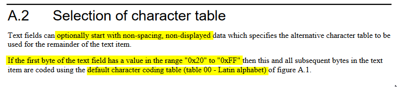

Ich hab keine Zeit und Lust mir die Spezifikationen genau anzusehen, daher dazu nicht viel. Aber dennoch sehe ich folgendes:
1.
PHP:
$prefix=0x15;
Soll hier wirklich die Zahl 21 als string davor stehen? Und substr('Event Name',0,250) Gibt dir in jedem Fall "Event Name" zurück, da es eh nicht 250 lang ist. Also $event_name wäre dann "21Event Name".
Die maximale Länge scheint ja 255 byte zu sein (descriptor_length ist 8 bit uint), daher müsstest du wenn dann beides zusammen auf 250 bytes limitieren, falls das der Plan war. Aber wie gesagt, Spezifikation nur ganz kurz angeschaut.
2.
Bis zur $event_name_length scheint das pack() zu passen, aber den $event_name und $event_text kannst du nicht als unsigned char (C) einfügen, da es ja strings sind. Es müsste mit "a" (NUL-padded string) und Wiederholung gehen. Weiterhin hast du da text_length statt event_text_length drin. Funktionieren sollte z.B.:
Code:
$sed=pack( "CCCCCCa{$event_name_length}Ca{$event_text_length}",0x4d, $descriptor_length,1100100,1100101,1110101,$event_name_length, $event_name, $event_text_length, $event_text );
Ergebnis:
811113
3.
descriptor_length soll wohl die Länge in bytes nach descriptor_length selbst sein. Das wäre dann nicht nur die Länge der beiden strings (was du gerade hast), sondern auch die 2 bytes für die Längenangaben, als auch die 3 bytes für den language code. Daher wohl auch die 250 von weiter oben.
Edit: Ah und
PHP:

Shadow1701 schrieb:
1. dieses Prefix soll laut Anhang A aussagen, dass das folgende mit UTF-8 Zeichensatz kodiert wird. Ich habe das Prefix entfernt. Funktioniert. edEIT zeigt mir jetzt keine Zeichencodierung an. Enigma2 scheint das nicht zu stören.
Hab mir kurz Annex A angeschaut, und da geht es um das erste byte! Das muss für UTF-8 0x15 (21) sein. Falls das erste byte ein normales Zeichen ist (0x20 und höher) dann nimmt es einfach "Latin alphabet". Daher geht es auch ohne.
Was du gemacht hast ist aber $event_name = 0x15 . "Event Name";, und bei einer string concatenation (. in php) wird vorher alles in strings umgewandelt, und dann wird das zu "21Event Name".
Was du also willst ist 0x15 als byte, also einzelnes Zeichen, davor. Das geht dann z.B. so:
$event_name = chr(0x15) . "Event Name", was dann zu "Event Name" wird, mit einem nicht anzeigbarem Zeichen vor dem E.
