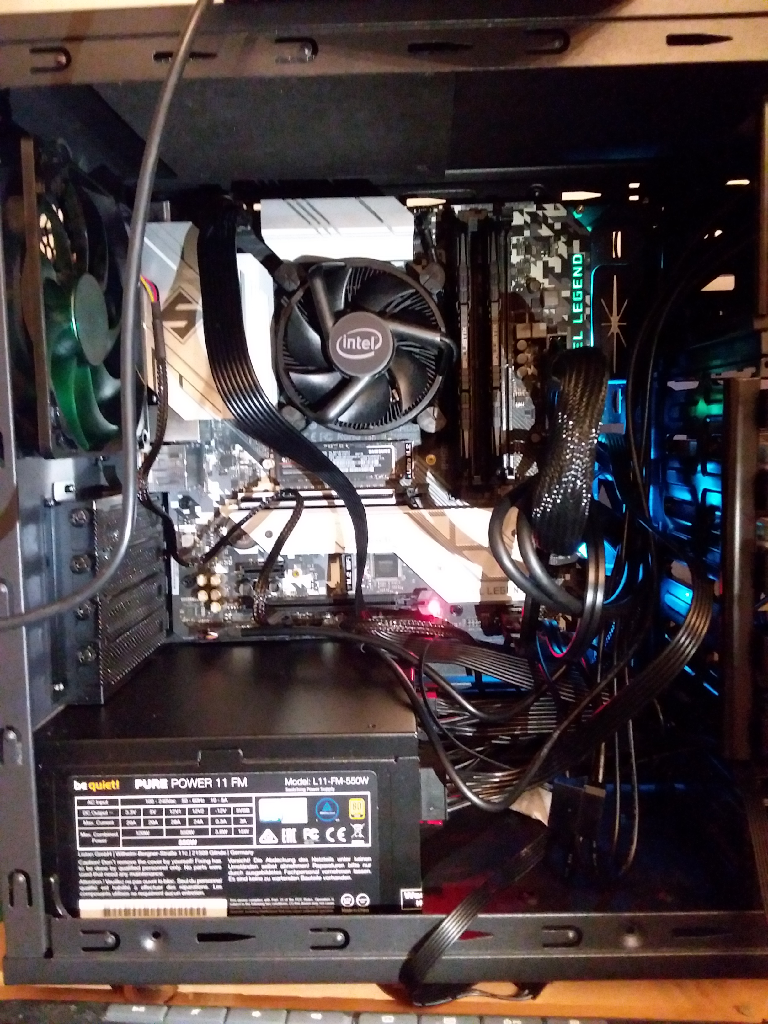

Ich habe die Teile jetzt gekauft und zusammen gebaut. Erhalte aber kein Bild. Die Background LeDs leuchten der CPU LĂĽfter dreht sich nicht und die roten Status Leds des MB leuchten. Hat einer eine Idee?
