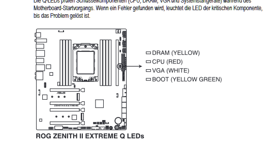

Die Funktion der Diagnose-Leds ist in der Regel überall die gleiche (falls vorhanden).
Die LED geht an, das ist die Prüfung, die Led geht aus. Prüfung bestanden. Die LED bleibt an: Dort ist das Problem.
Drei Leds. CPU, RAM, VGA. Schauen aufs Board. In der Anleitung von Deinem Board hab ich leider auch nix gesehen.

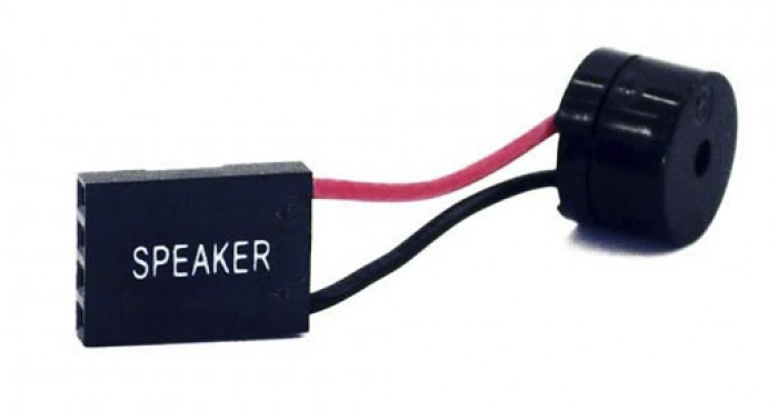

Bliebe noch ein Speaker.

Dram und CPU leuchten. Was ist den ein Speaker?
https://www.amazon.de/gp/aw/d/B000PELTVA?psc=1&ref=ppx_pop_mob_b_asin_image
Das Board hat doch gar keine Diagnose LEDs?!
Doch zumindest leucht zwei rote LEDs durchgehend. Dram und CPU.

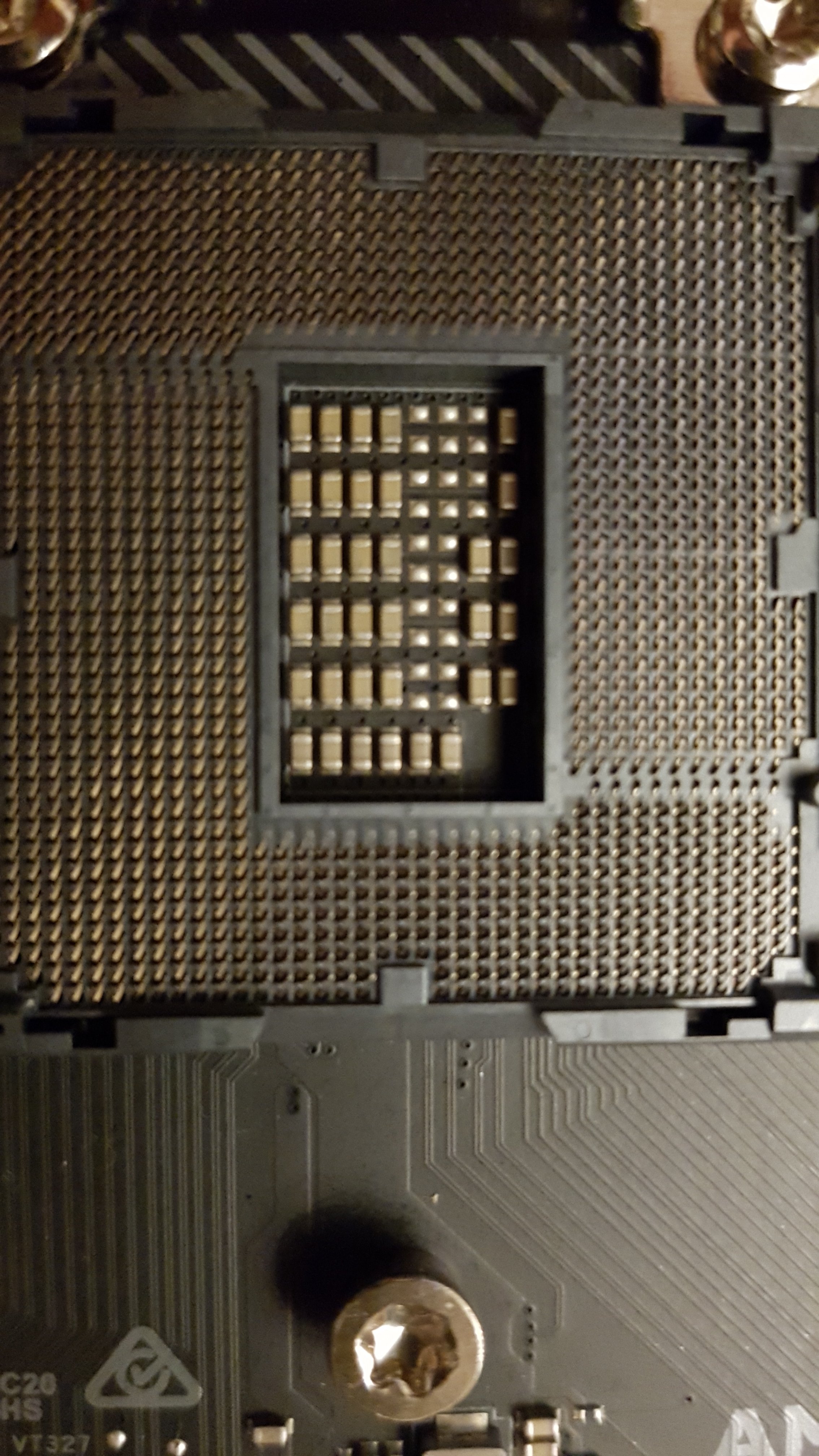

Danke Batterie habe ich auch schon entfernt. Ein Bekannter hat mir gesagt er meinte, die PINs im Sockel würden ihm teilweise verbogen erscheinen. So richtig habe ich das aber nicht gesehen. Was macht man dann?

Du machst dann vermutlich nichts mehr. Ich habe das schon gemacht, aber nur mit Hilfe einer sehr dünnen Pinzette und einer Kamera mit externem Monitor. Also ähnlich wie hier in dem Video zu sehen:

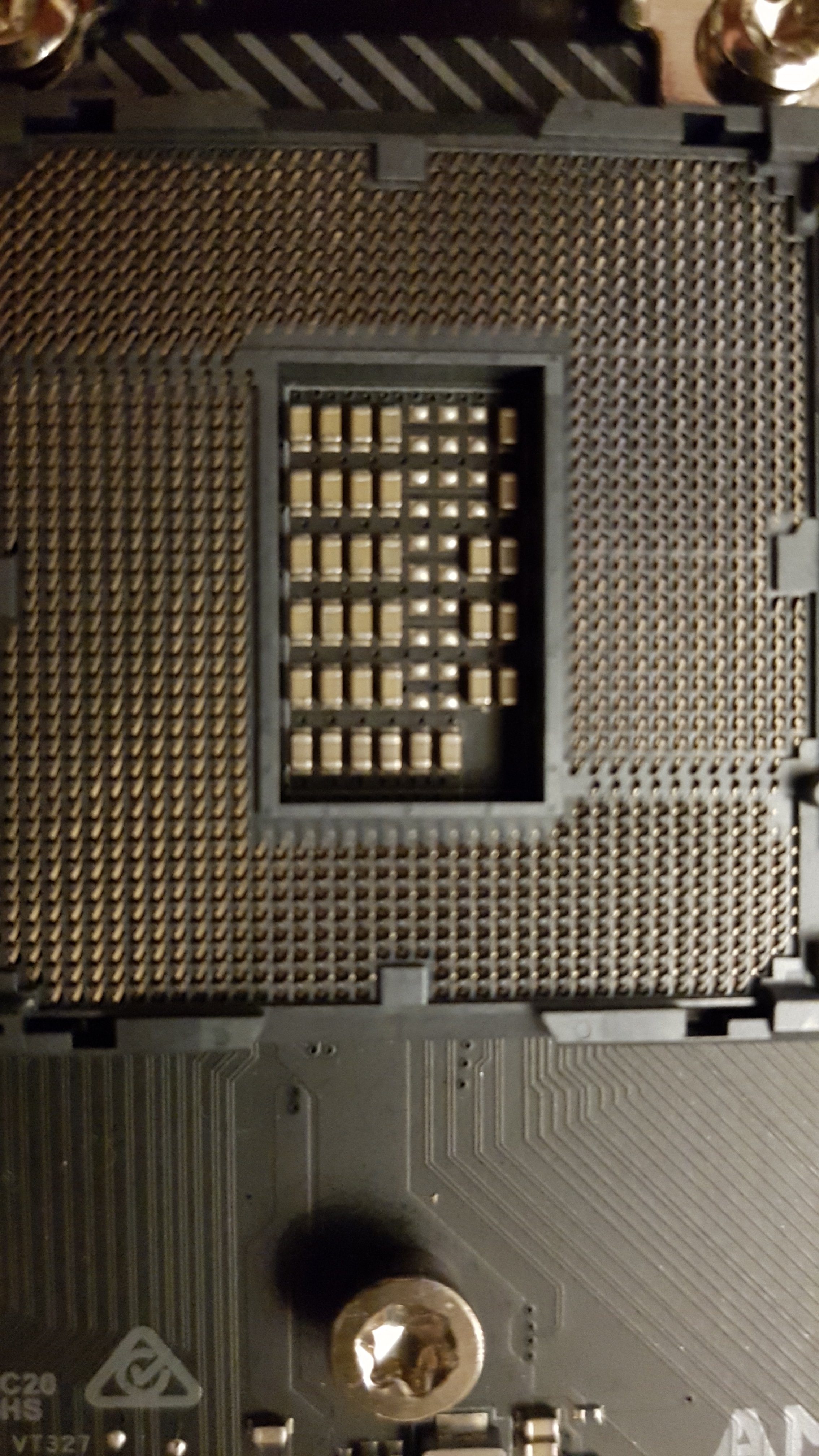

Hm ich habe die CPU korrekt eingebaut. Ich habe aber auch nicht mehr die besten Augen. Nach meinem Dafürhalten sind die noch gerade.
Erkennt ihr hier verbogene PINs?
