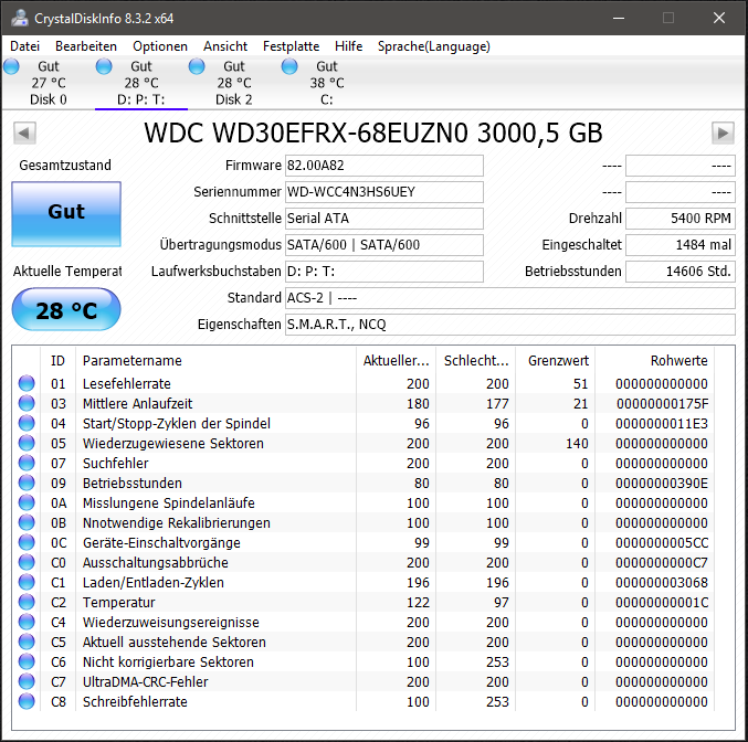

Das ist der Complette log von dem Zeitpunkt an, an dem sich rote Bereiche gemehrt haben. Leider hat es die Formatierung glaube ich nicht übernommen :( muss man das Manuell einfärben oder gibts ne möglichkeit die Schriftfarbe aus der Konsole zu übernehmen, denn sonst wird das hier glaube ich schwierig zu lesen sein :( :

Zu der Festplatte: Da ich etwas schwierigkeiten hatte die Smartwerte auf Linux zu installieren habe ich mal kurz win10 und crystaldiskinfo bemüht
Ich hab dabei nix auffälliges gesehen, was ja eigentlich gegen einen Hardware Defekt spricht. Den Müsste doch Linux genauso wie Windows gleichermaßen anzeigen.
Bei der Festplatte handelt es sich außerdem um ein (im Windowsformat formatiertes) Tauschlaufwerk auf das sowohl mein Linux als auch mein Windows zugreifen. Dabei ist mir schon mehrfach aufgefallen, dass ich Windows nicht beenden darf sondern immer Neustarten muss um Probleme mit genau dieser HDD zu vermeiden. Immer wenn ich windows Heruntergefahren habe und danach Linux starte, sagt mein Linux mir, ich hätte nur Leseberechtigungen auf dem Laufwerk. Aushängen, Reparieren und alles läuft wieder wie es soll :) Oder eben nach Windowsbenutzung nicht herunterfahren sondern Neustarten und direkt wieder Linux laden.
Schätzungsweise ist Windows an dieser stelle einfach etwas Übergriffig bzw fährt nicht korrekt herunter. Wenn jemand weis, wie dieser Fehler zu beheben ist dann natürlich auch gerne :) ansonsten habe ich mich ehrlich gesagt daran gewöhnt und starte Windows eben immer neu :)
Kann es sein, dass diese Fehler das Log vollgespammt haben, und das nix mit der eigentlichen Sache zu tun hat?
Soll ich dennoch das Kabel/Anschluss Tauschen? Das ist bei meinem Gehäuse und der Verbauten Custom Loop mehr als nur 10min Aufwand :( den ich mir gerne Sparen würde wenn er nix mit den Freezes zu tun hat.
Gruß
Pyrukar
Pyrukar schrieb:
Dez 02 19:50:39 jst-linux-pc kernel: ata11.00: failed command: DATA SET MANAGEM>
DATA SET MANAGEMENT ist für TRIM also für eine SSD gedacht. Siehe Trim@wikipedia
Der Win10 Screenshot zeigt somit die falsche HDD.
Außerdem steht ata11.00: NCQ disabled due to excessive errors wegen der vielen Fehler.
Im dmesg Log kurz nach dem Boot - bevor die Fehler das Log überschreiben - steht welche HDD/SSD ata11 ist
dmesg| grep ata11
In Linux kann manuell TRIM oder NCQ über die Kernel CMDLine deaktiviert werden.
ähh okay dh es ist die Boot-SSD oder was? denn die Boot-SSD und die gezeigte HDD sind die einzigen, die per Default eingehängt werden. Sobald ich wieder in Windows bin liefere ich die Daten nach.
gruß
Pyrukar
Wenn du den dmesg|grep ata11 Befehl auf der Kommandozeile kurz nach dem Anmelden eingibst, dann sollte da auch die Festplatte ausgegeben werden.
bei einer normalen Platte zB
Code:
[    3.135172] ata6.00: ATA-9: WDC WD40EZRX-00SPEB0, 80.00A80, max UDMA/133
Da erkannt man dann auch das Modell.
