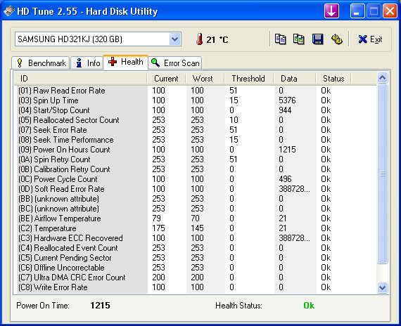

Hier der Screenshot. Sieht das "normal" aus?
Sieht eigentlich normal aus. Es fallen nur zwei relativ hohe Werte auf:
- Hardware ECC Recovered (Korrigierte Bitfehler beim Lesen. Kann auf Problem mit der Plattenoberfläche hindeuten)
- Soft Read Error Rate (Gibt an, wie oft das Betriebssystem die gelesenen Daten als fehlerhaft verworfen hat)
Das sind im allgemeinen keine kritischen Attribute (die Werte scheinen auch gleich hoch zu sein, insofern konnten die Soft Read Errors immer durch die Festplatte "recovered" werden). Ob diese Fehler nun ursächlich für die Freezes sind, glaube ich eher nicht (diese hohen Werte habe ich bei den Samsung-Platten schon des öfteren gesehen - ohne dass es Probleme gab). Sofern du aber die Möglichkeit hast, dein Betriebssystem auf einer anderen Platte zu installieren kannst du das gegentesten.
