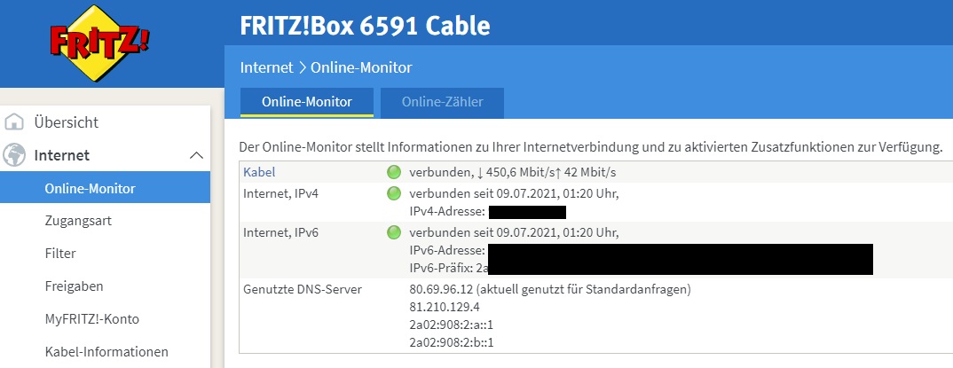

Ich bin mir ziemlich sicher du hast das selbe Problem dass ich mit Vodafone Kabelinternet hatte.
Bei den normalen Verträgen teilst du dir deine IPv4 Adresse, aufgrund von Knappheit, mit 59 anderen Haushalten und wenn viele von diesen Haushalten online sind dann kannst du so gut wie keine IPv4 Inhalte mehr abgreifen. Netflix und Co. funktionieren zB dann noch ohne Probleme, da das über IPv6 läuft und da hat jeder seine eigene Adresse.
Jetzt zur Lösung des Problems:
Das Zauberwort heißt Dual Stack, bzw. die Umstellung von DS Lite Tunnel zu Dual Stack. Das ist bei Vodafone nicht ganz so einfach. Die einfachste Lösung ist die Buchung der Power Upload Funktion und dann versuchen in der Vodafone Hotline einen Techniker mit etwas Know-How ans Telefon zu bekommen der natives IPv4 für dich aktiviert, du kannst hier mit Homeoffice argumentieren, falls Vodafone sich weigert. Dann hast du deine eigene IPv4 Adresse und keine Probleme mehr. Alternative ist ein Buisnessvertrag, da ist das glaub Standard und auch hier kannst du mit Homeoffice argumentieren und bekommst so als Privatmann einen Buisnessvertrag.
