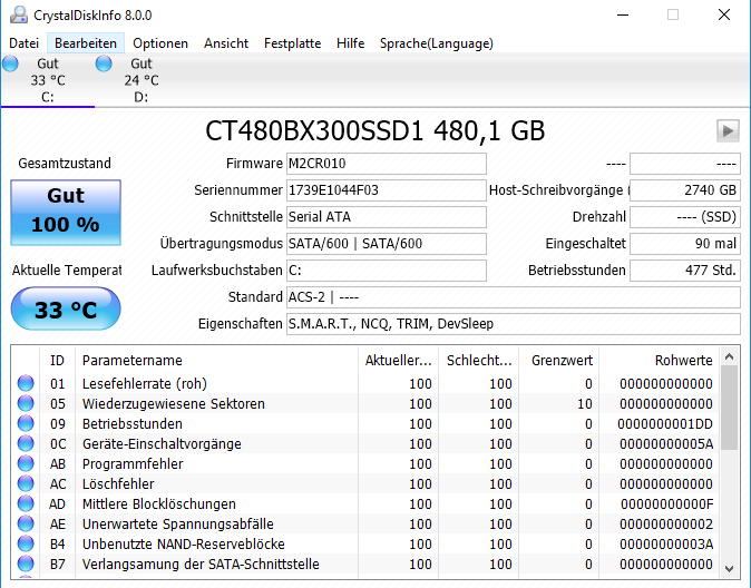

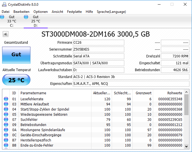

Solche langen Hänger werden häufig von Festplatten verursacht. Sata-Kabel tauschen ist keine schlechte Idee gewesen. Kabel sollte man dann mal tauschen wenn der SMART Wert C7 > 0 ist. Das kann man z.B. mit CrystalDiskInfo überprüfen.
Okay werde ich morgen dann mal machen
Lade dann Screenshots von CrystalDIsk hier hoch
So da sind jetzt die Screenshots ich versuch das selber auch mal zu verstehen falls einer was sieht bitte schreiben.
