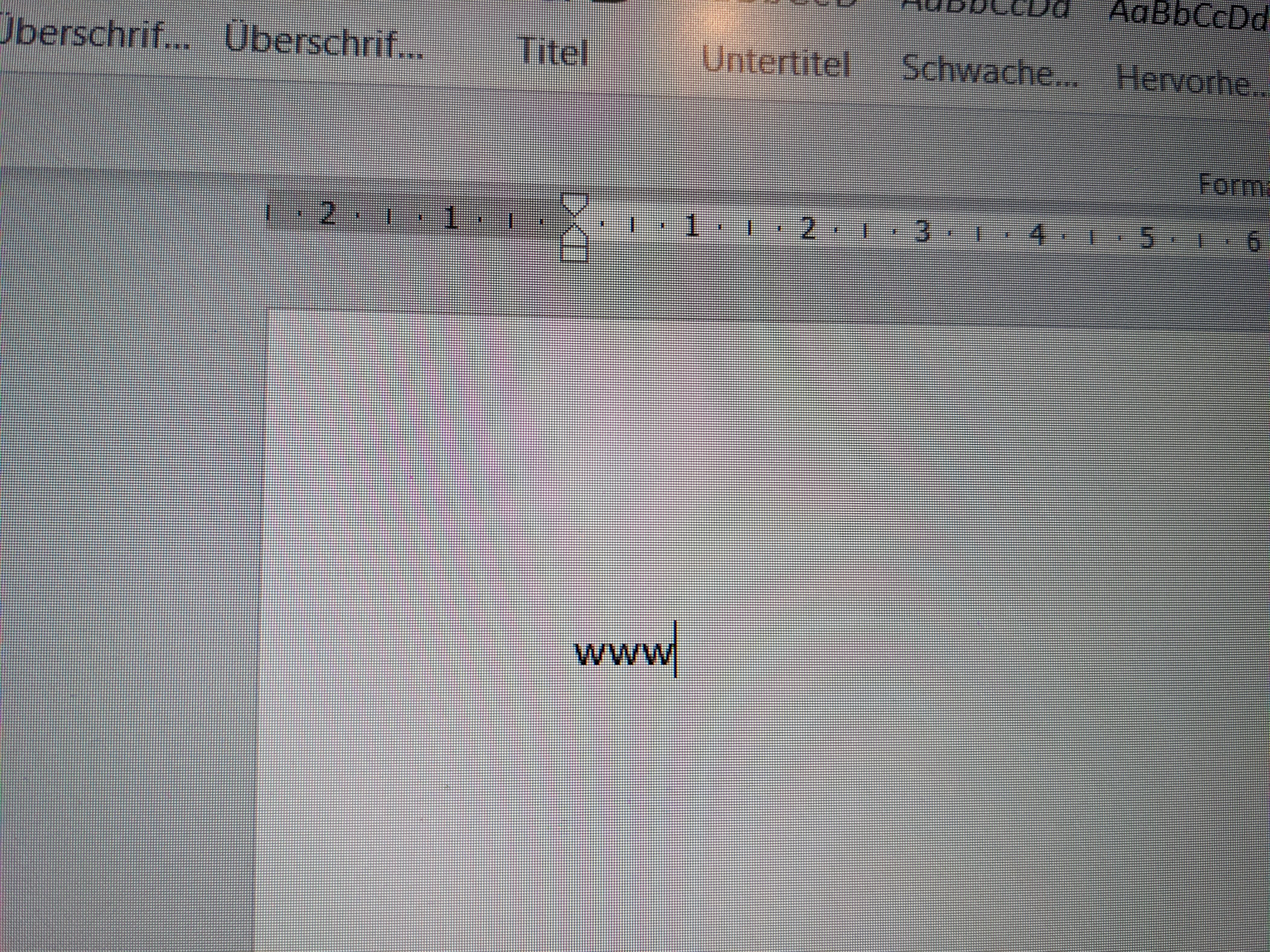

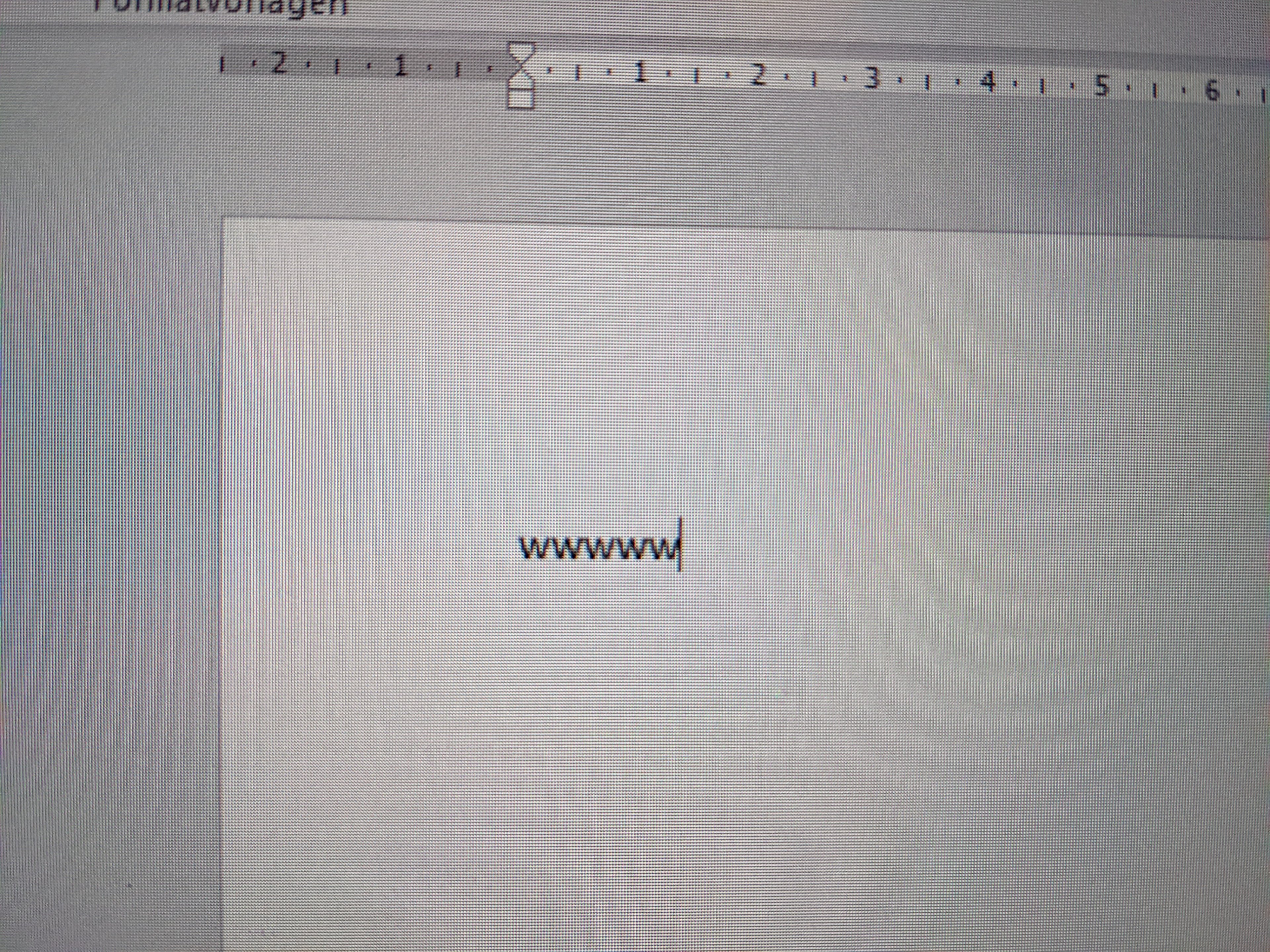

Was mich aber zur Verzweiflung bringt ist die Schrift beim Surfen, Texte schreiben etc., überwiegend bei schwarzer Schrift auf weißem Hintergrund. Sie ist fransig, verpixelt und unscharf. Leider lässt mein gutes Sehvermögen nicht zu, darüber hinwegzusehen - hahaha.
Besonders auffällig ist es in der Linkleiste – die w’s halten Händchen – zum Geier sowas habe ich ja noch NIE gesehen und ich frage mich ernsthaft, was soll das? Wie konnte der bei rtings.com bei Text Clarity eine 8.0 bekommen?!

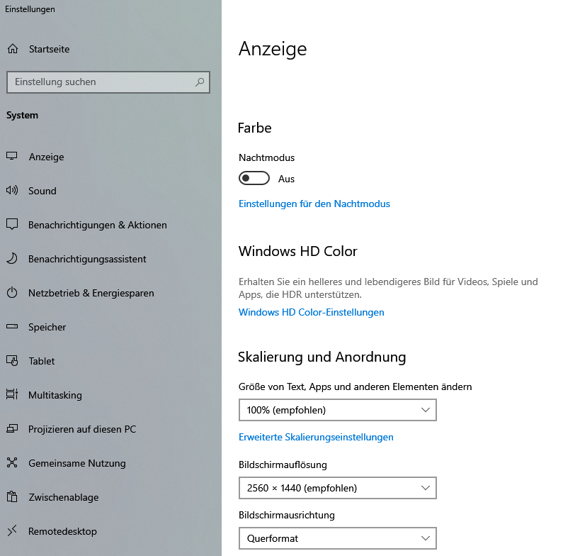

2560 x 1440, Native Einstellung ist aktiv, 240Hz.

„Kanten der Bildschirmschriftarten verfeinern“ (unter Visuelle Effekte – erweiterte Systemeinstellungen) ist angeklickt – ohne müsste man den Gang zum Augenarzt antreten.

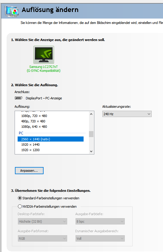

Und was ist dort so im Nvidia Treiber eingestellt?
Welche Einstellungen genau meinst du? Die im Screenshot? Sorry, hab zum ersten Mal eine NVIDIA-GPU und bin da noch etwas unbeholfen.

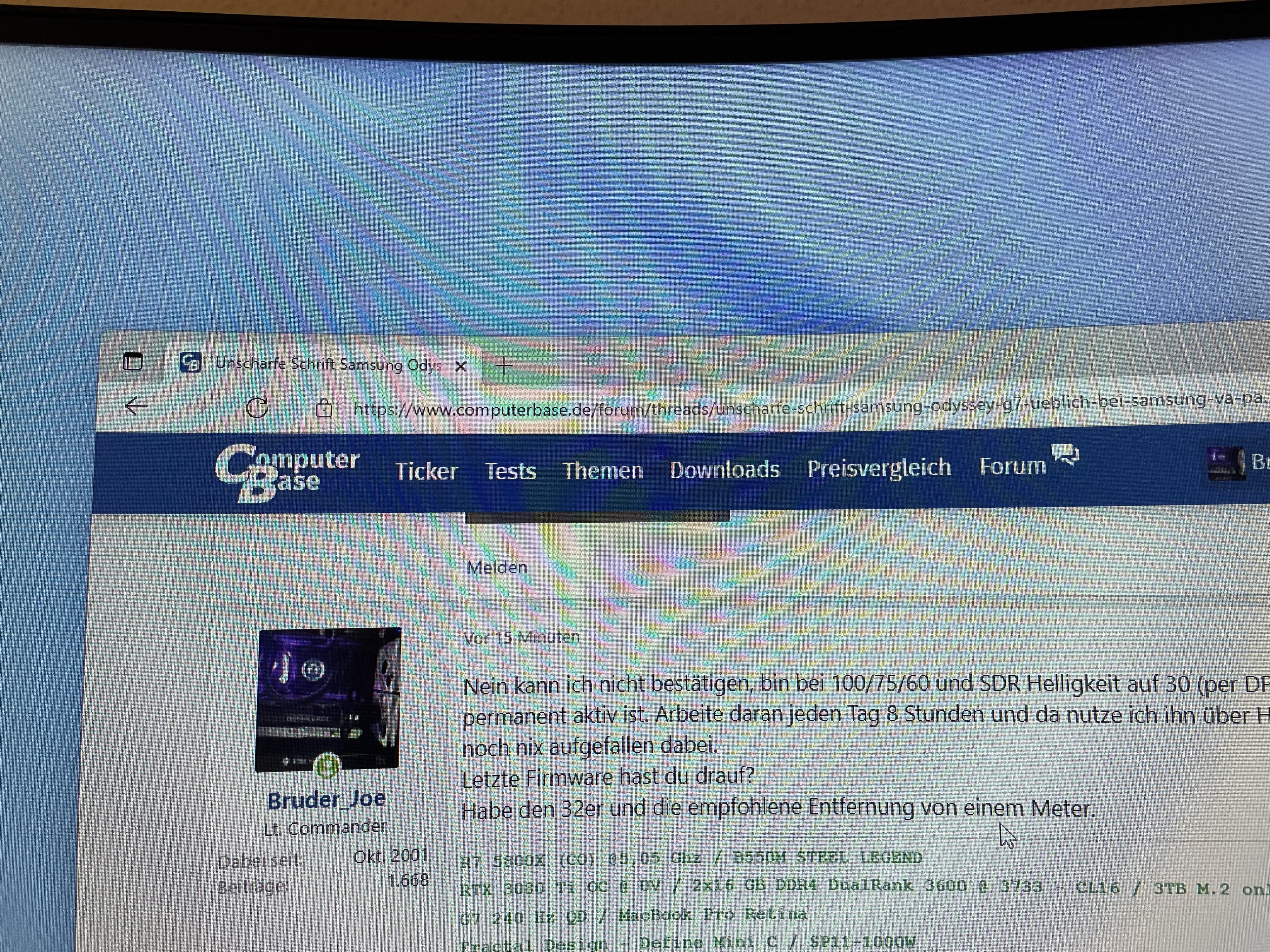

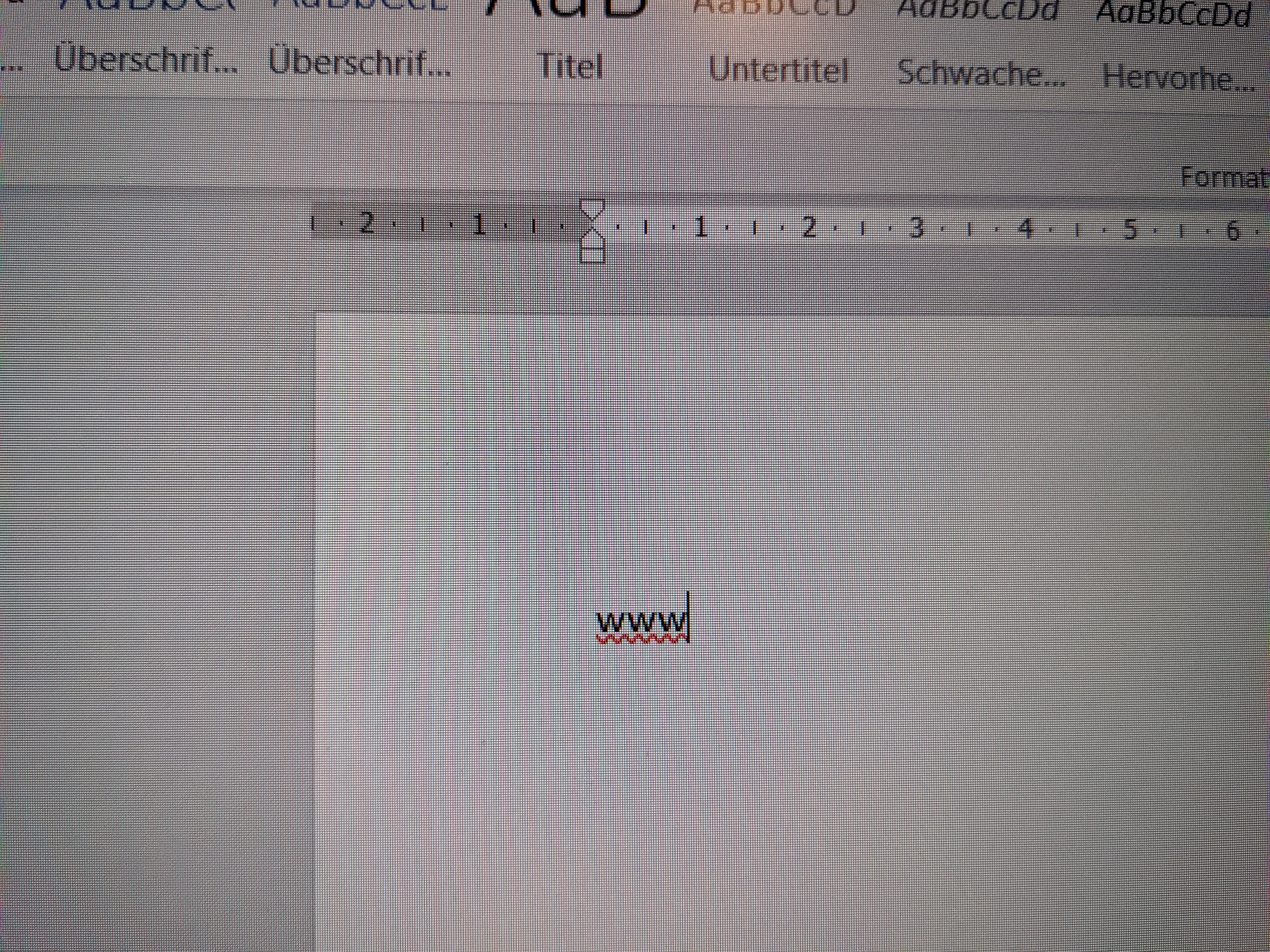

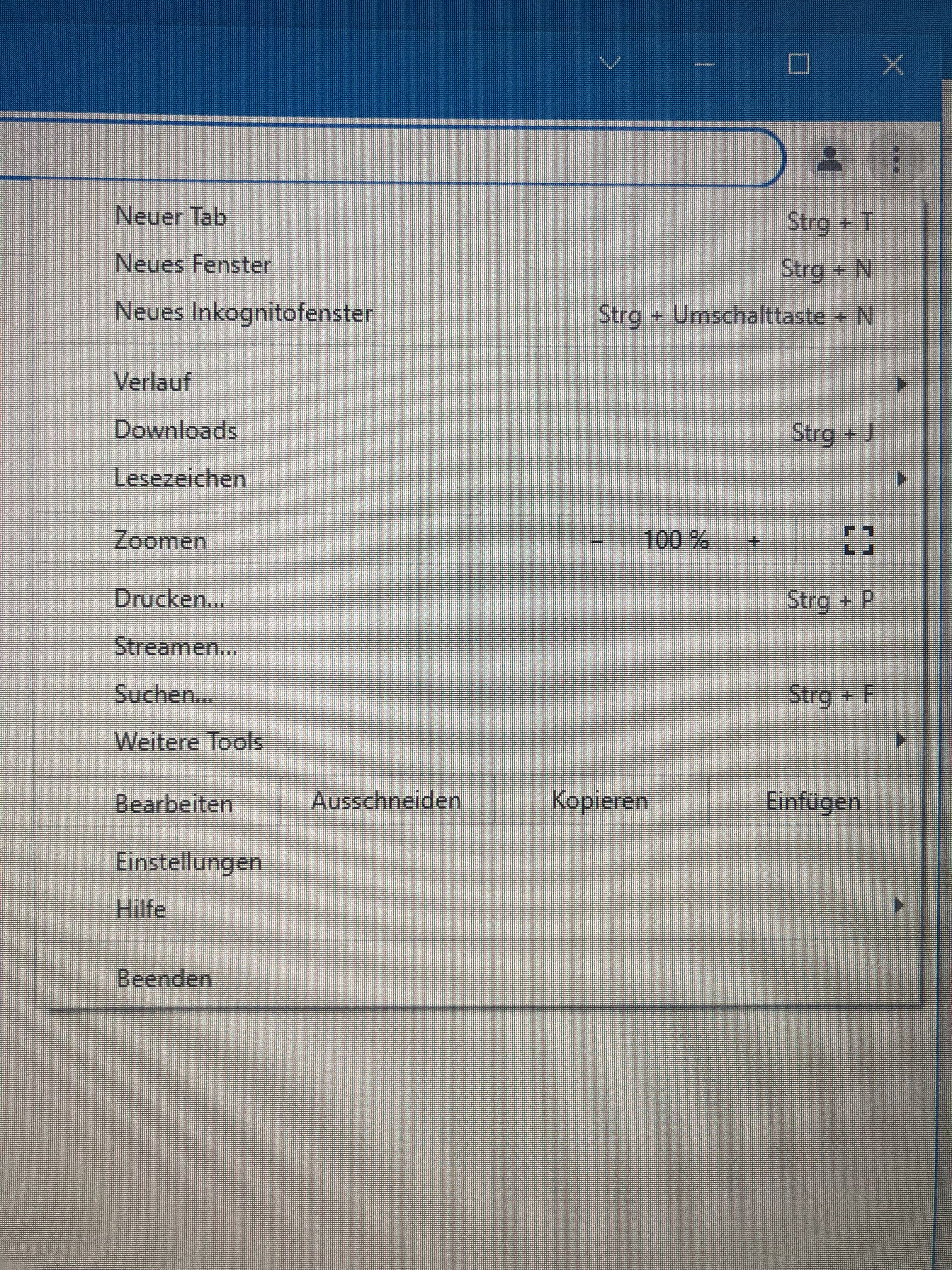

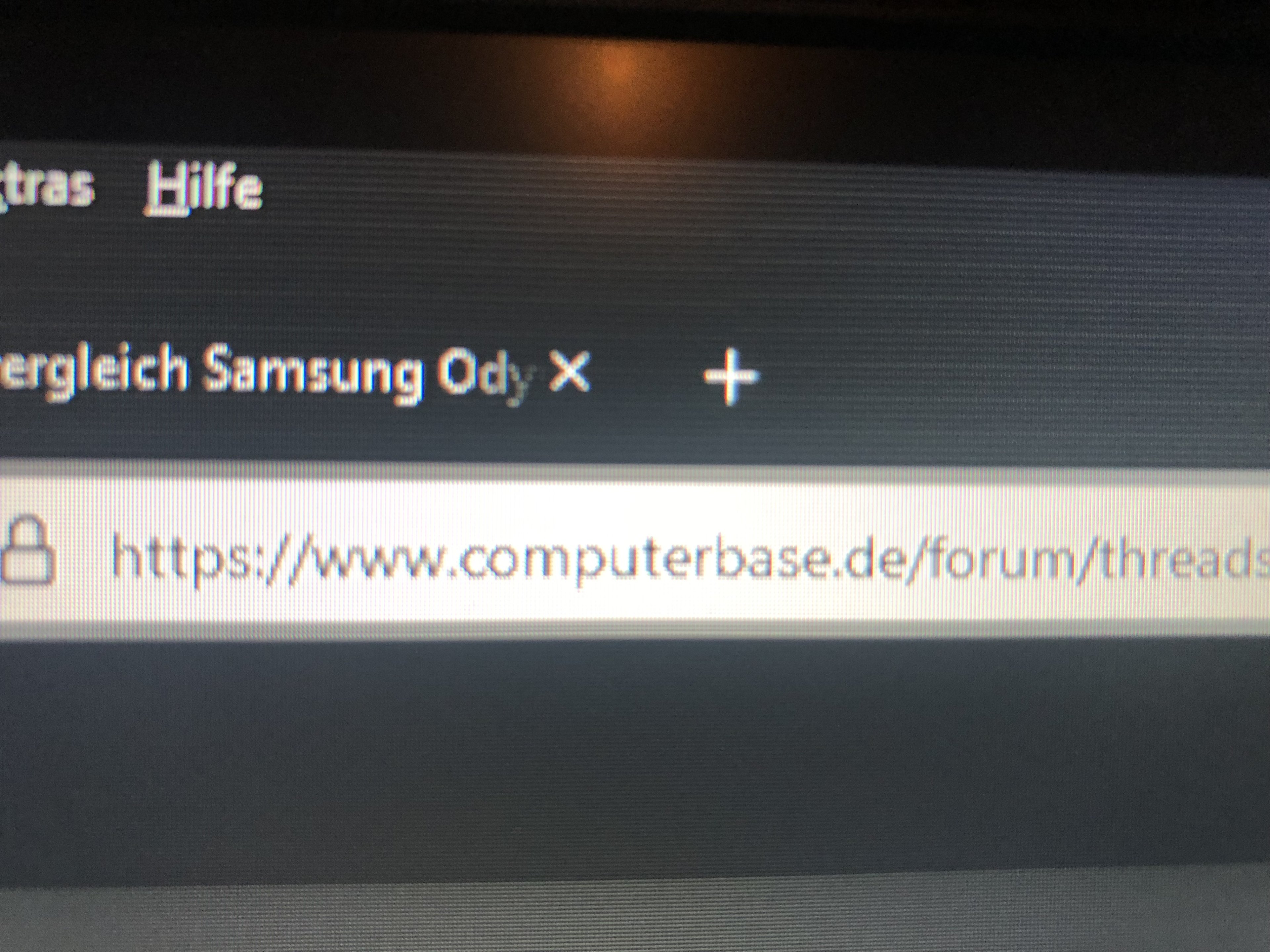

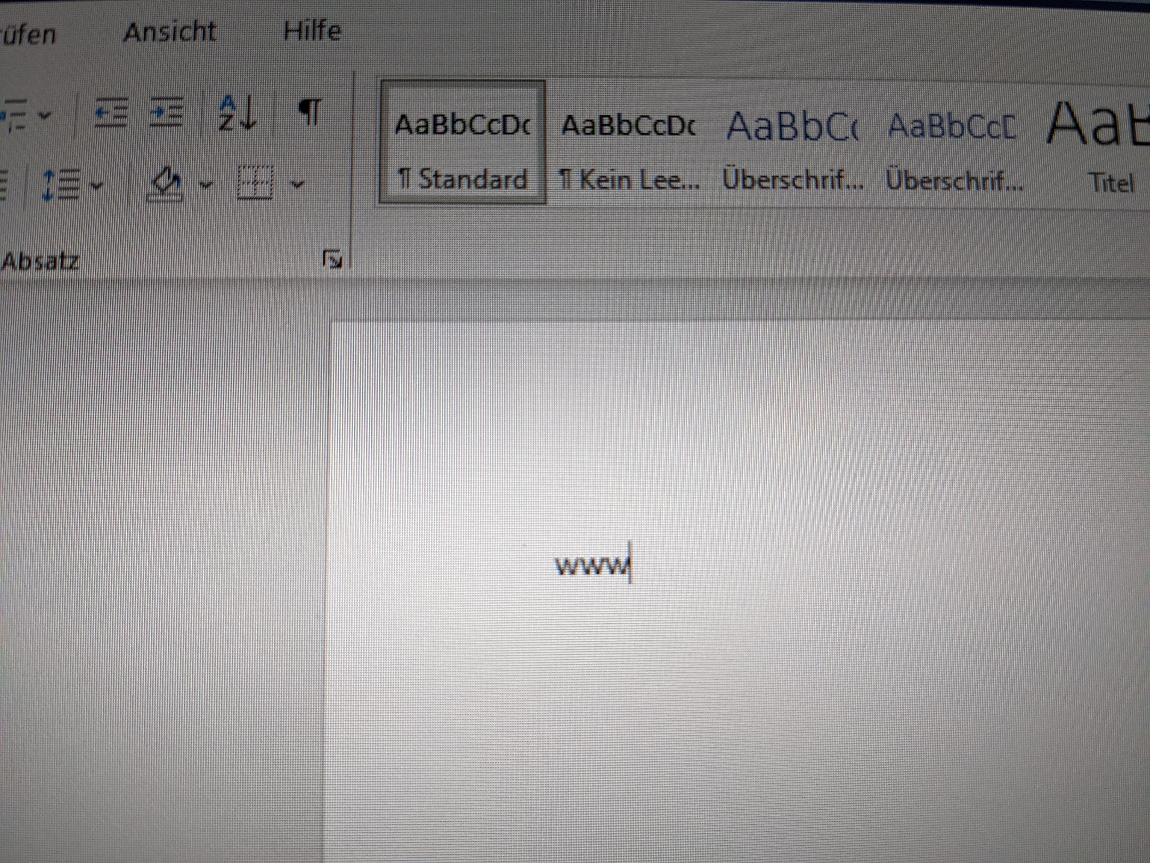

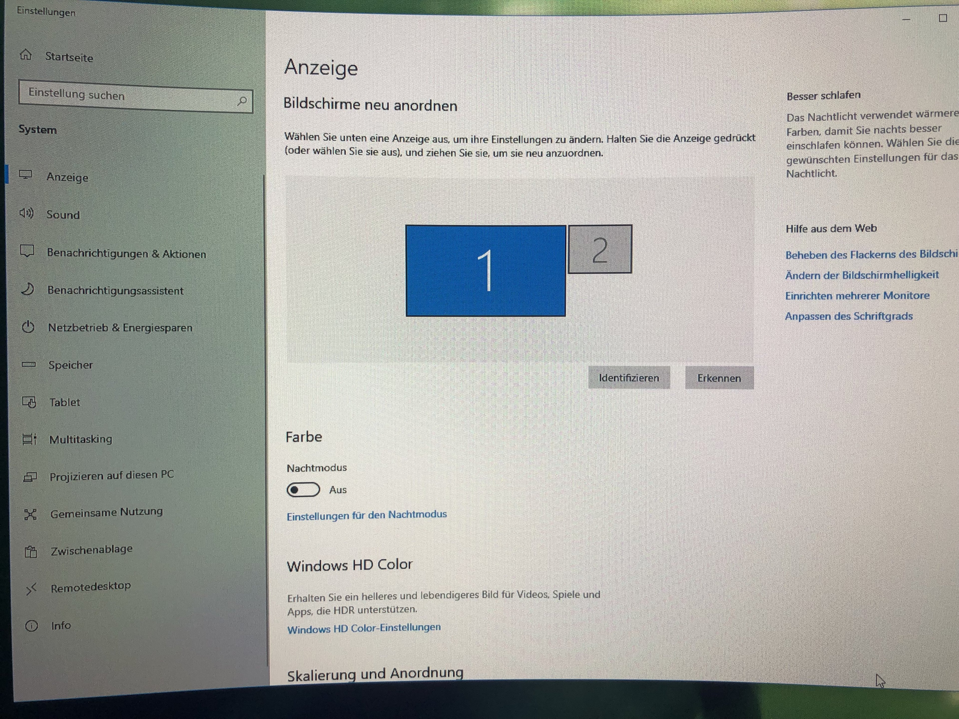

Habe mal drei Bilder gemacht - ich hoffe an denen kann man etwas deutlicher erkennen was ich meine.
Bei mir 1013.2, ich würde mir keine Gedanken machen wegen der Firmware und zurückgeben.
Hab mal nen Foto angehängt, Handyfoto halt von ganz nah, muss man dazu sagen, ich sitze ja nen Meter weg, das Foto ist aus 30 cm ca
PS: Ist halt 32" QHD, müsstest ja eigentlich mit jemandem mit 27" vergleichen, sonst ist es wie Bildschirmzoom bei mir^^ Könntest testweise ja auch mal mit höheren Auflösungen und Skalierung spielen.

Habt ihr denn irgendwas bei den NVIDIA-Einstellungen angepasst bei euch?
Habe nun die NVIDIA-Farbeinstellungen drin mit RGB und 10bpc.
Da kannste einstellen was de willst,ändern kannste da nicht viel,liegt halt an der VA Pixelstruktur.
Gerade Samsung VA Panels leiden stark darunter.
Ein Grund wieso ich auch kein VA nutzen kann,da tuen mir nach 10min de Augen weh..surfen/lesen geht garnicht..
Der Samsung G7 ging aber eigentlich, da hab ich schon viel unschärfere VA-Panels gesehen, wie z.B. das AUO-Panel im LG 32GK850G. Dafür hat der G7 gesummt und hatte Scanlines. Wären die beiden Probleme nicht gewesen, hätte ich ihn vielleicht sogar behalten.
Also wenn der G7 sehr unscharf ist, passt da meiner Meinung nach etwas nicht.
Mir tun die Augen nicht weh, aber ich habe den Eindruck, sie versuchen konstant nachzujustieren, weil mein Hirn merkt, dass etwas nicht ganz richtig ist.

Ne das hat ja nix mit der Schärfe zu tuen.
Wie gesagt ist das normal für VA,und wenn dir das beim G7 schon so auffällt,dann brauchste kein anderen VA mehr versuchen.
