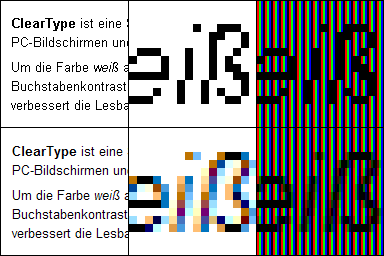

man kann farbige Pixel an den schrifträndern aber prinzip bedingt NICHT erkennen. ganz egal wie grobpixelig der Monitor auflöst(also wie gering dessen PPI ist) solange CT richtig eingestellt ist.
Das man farbige pixel sieht wenn man so einen Text digital vergrößert(bildschirmlupe(programm), keine echte vor dem monitor) ist völlig klar.
Das wüsstest du aber, wenn de dir den Wikipedia Artikel durchgelesen hättest.

Was Cleartype macht, steht auf Wikipedia. Und das hat jeder verstanden. Auch die Cleartype abgeneigten. Es versucht Buchstaben wie gedruckt aussehen zu lassen. Die Pixel eines Monitors bestehen aber aus kleinen Quadraten, was an einer Treppung zu erkennen ist. Das wird mit farbigen Subpixeln versucht zu "runden". Die Subpixel sind aber immer noch Quadrate.
@ Tulol sagt: man kann farbige Pixel an den schrifträndern aber prinzip bedingt NICHT erkennen. Das ist nicht korrekt, denn Wikipedia sagt: das menschliche Auge Helligkeitskontraste wesentlich besser wahrnehmen kann als Farbunterschiede dennoch weil die Wahrnehmung individuell sehr unterschiedlich
Ich gehöre zu den Menschen, die die farbigen Subpixel auch ohne Lupe sehen. Z.B. sehe ich bei den Benutzernamen im Forum an der blauen Schrift, dass dort mit rosa Subpixeln gearbeitet wird. Ich sehe das ohne Lupe. Ich sehe auch bei einem rein weißem Bild auf einem TFT die Pixel bzw. ein Gitter. Ich gehöre aber auch zu den Leuten, die alles versuchen. Denn die Treppung ohne Cleartype ist auch nicht hübsch. Buchstaben wie gedruckt wären das beste.
Wenn es denn mal Monitore mit hoher DPI z.B. jenseits der 200 gibt, wird man kein Cleartype mehr brauchen, da dann das menschliche Auge nicht so hoch auflösen kann.
