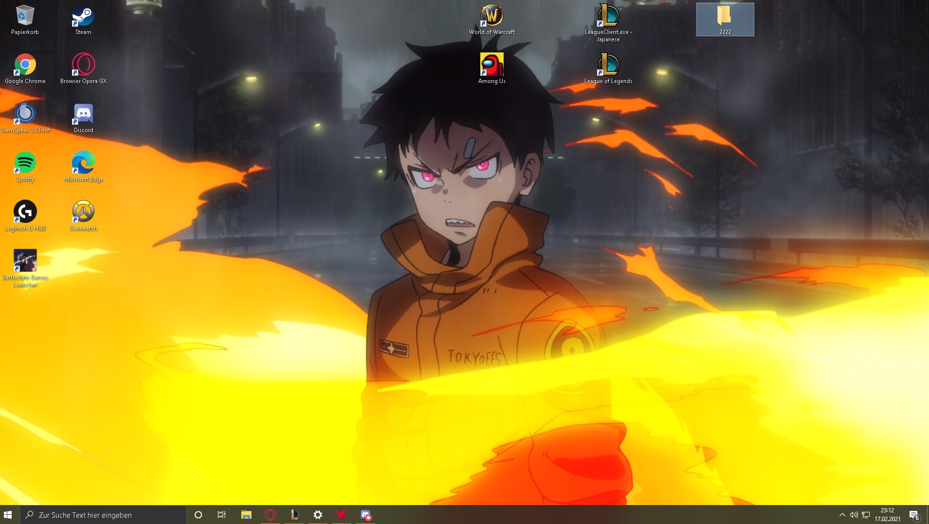

Wir sehen das übrigens auf deinem Screenshot nicht, da müsstest du schon ein Foto vom Bildschirm machen.

Und nochmal, wir sehen nicht was du siehst. Dein Screenshot ist auf meinem Bildschirm so wie alles auf meinem Bildschirm auch: Scharf.

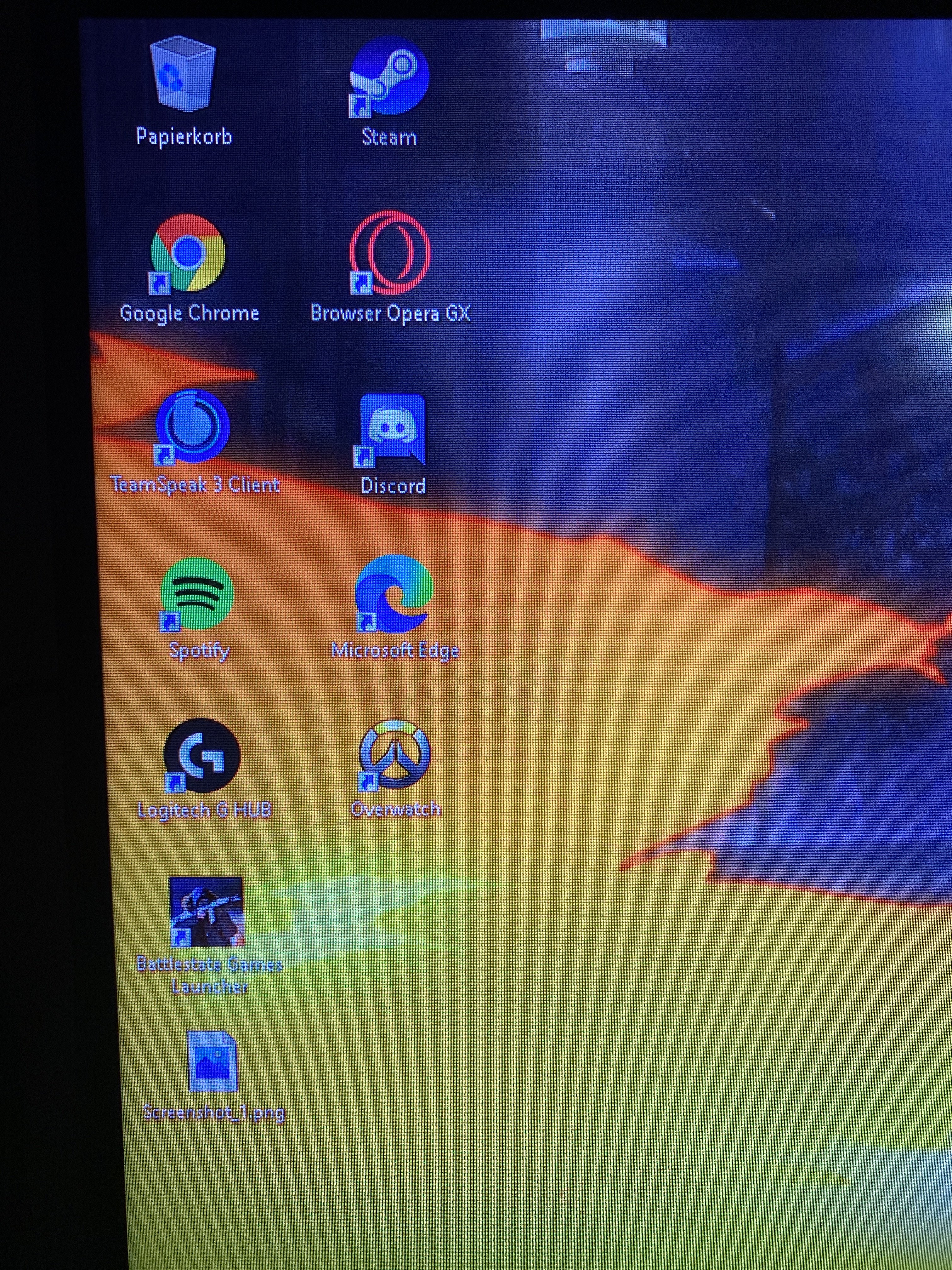

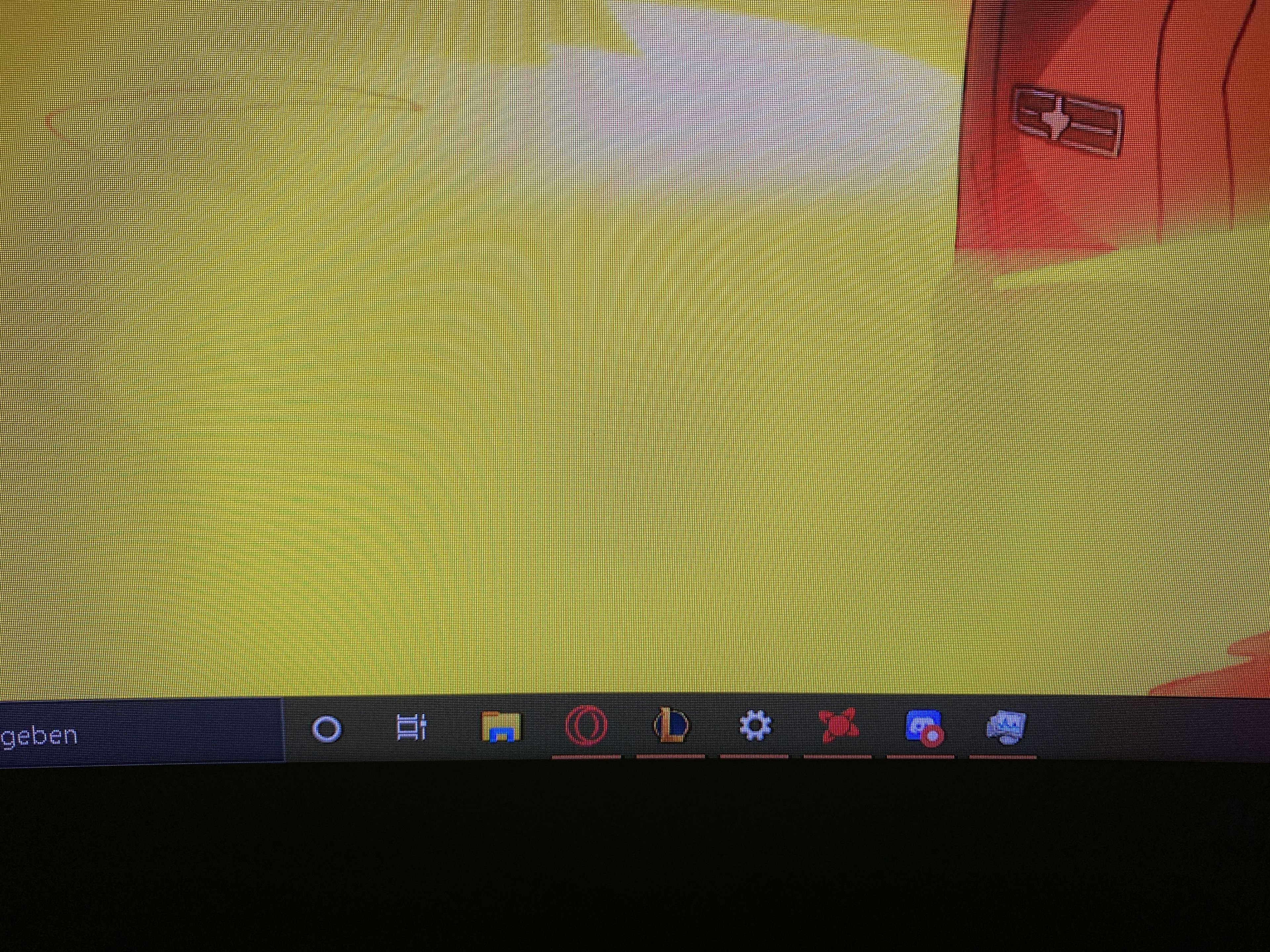

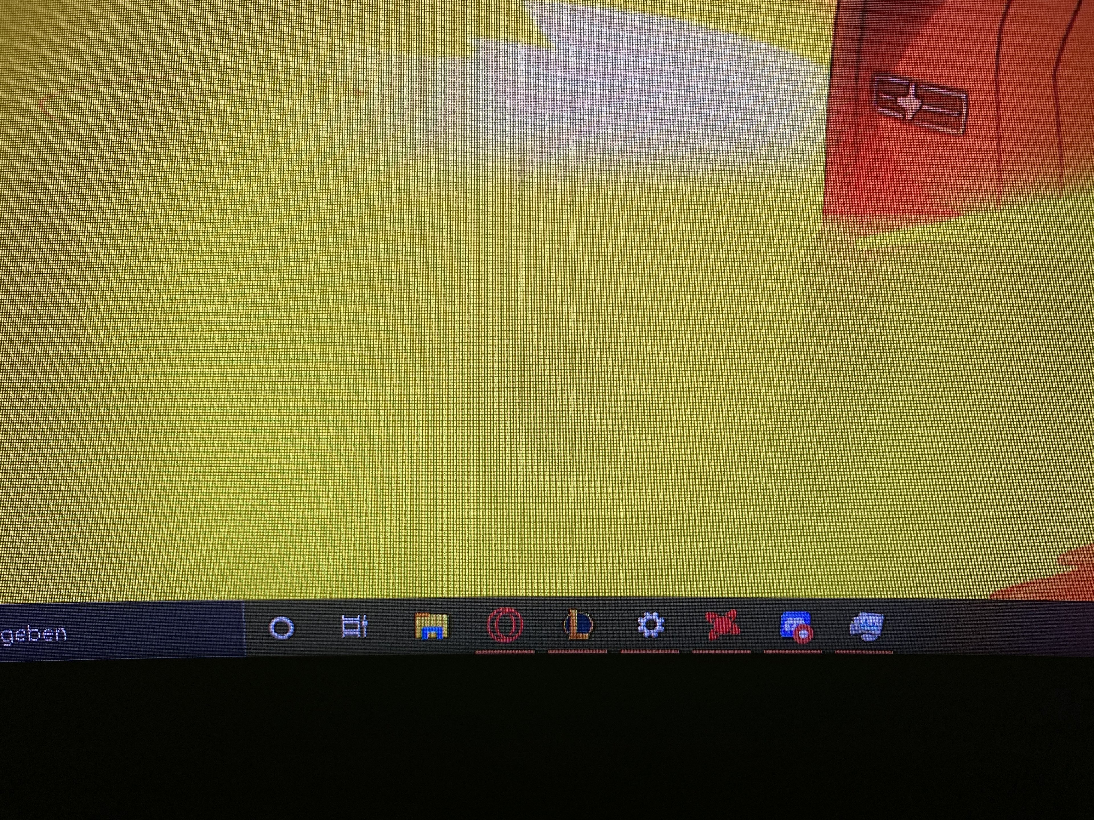

Mach ein FOTO von einem Ausschnitt deiner Bildfläche und lad es hier hoch. Kein Screenshot, ein Foto!
Reaktionen: madmax2010
Nein, verstehst du nicht. Dein Bildschirm hat nur eine Auflösung von FHD, da kann man nicht einfach eine höhere Auflösung einstellen.

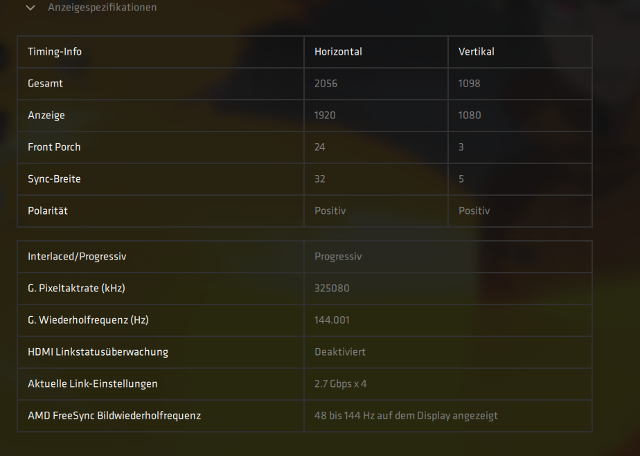

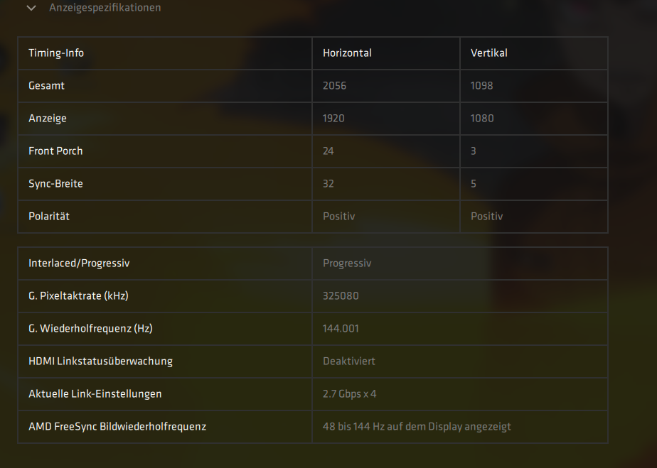

das sind meine einstellung bei AMD Software
Tja, sieht eig aus wie es soll. Große Pixel und ein VA-Panel, dazu das Matt-Finish. Wird schon pixel-Perfekt angesteuert.
Du kannst ja noch ein wenig mit den Monitoreinstellungen spielen (Kontrast/Schärfe). Vllt kannst du so noch was rausholen. Bei der Grafikkarte musst du da nichts einstellen, die macht alles so wie sie soll. Der Monitor selbst ist das Problem.
