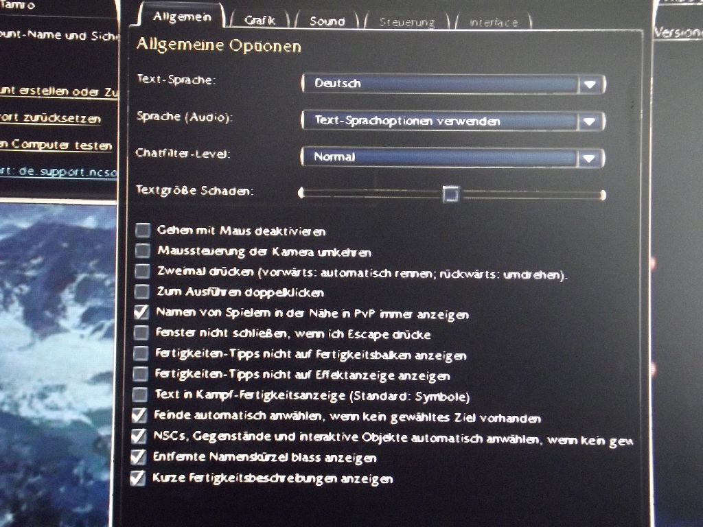

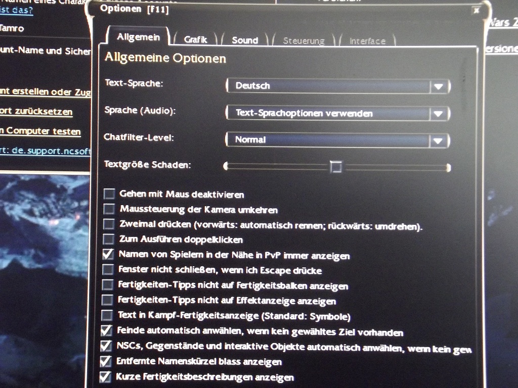

Nun zum Problem: Ich habe in Spielen, vorzugsweise DX9 Spiele wie Guild Wars) das Problem, daß hier im Vollbild die Schrift und somit auch die Grafik total verschmiert ist. Im Fenstermodus alles ok. Anbei habe ich mal Fotos gemacht, da der InGame Screenshot dieses Phänomen nicht zeigt. Ich hoffe die Unterschiede sind auch sichtbar für euch? Links Fenstermodus und rechts Vollbildmodus.

2 Ideen:
- Overscan: ist der Bildschirm über HDMI angeschlossen und das Bild hat auch noch einen schwarzen "Trauerrand"? Dann im ControlCenter mal nach Overscan suchen und den regler nach rechts auf 0 schieben
- MLAA: im ControlCenter gibts eine Option für Morphisches Antialiasing (MLAA), das am besten ausschalten, das führt gerne zu verschmierten Schriften
Eben noch daran gedacht und schon wieder vergessen zu erwähnen. Der angeschlossene Monitor ist ein AOC 2216Sa mit der über einen Adapter an dem DVI-Anschluss hängt. Der andere Monitor LG L1730B ohne Adapter zeigt am DVI Anschluss das gleiche Bild.
Den Tip mit dem Overscan hatte ich schon gesehen, aber diese Option habe ich nicht in meinem CCC für diesen Monitor. Danke trotzdem erstmal.
Verwendest du die native Auflösung des Monitors in den Spielen?
Wenn nicht, welche verwendest du?
Danke für eure Antworten. Problem gelöst. Es war Morphisches Antialiasing (MLAA) aktiviert. Dieses ausgeschaltet und alles ist gut. Danke, danke, danke, danke. War schon am verzweifeln. Seit 5 Stunden mache ich daran jetzt rum.
Schönes Wochenende noch.
