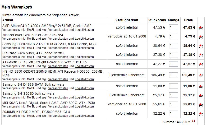

Hi,
ich hab mir bei Hardwareversandt mal einen "unter 500€ Gaming PC" zusammengestellt.
Jetzt wollte ich Euch mal nach eurer Meinung fragen ob das System so gut ist, in puncto Spieleleistung, Systemstabilität, gesamtes P/L-verhältniss (Wird der X2 4200+ die Grafikkarte "ausbremsen" (?), wird das Netzteil reichen (?), was könnte man im Allgemeinen an diesem System verbessern (?))
Sollte man vielleicht noch etwas mehr Geld ins Mainboard und Netzteil investieren um gegebenenfalls zumindest ein Stück weit zukunftssicherer zu sein?
Gruß, Brotkorb
Spieleleistung: Für dein Budget quasi Optimal
Stabilität: passt, was sollte daran nicht stabil laufen ?! Das NT reicht dicke!
Noch an zu merken:
- Anderen CPU Kühler, mit PWM! -> Freezer 64 PWM
- Wozu zwei Laufwerke ?
- Mainboard: Die 690G Boards sind 1A! Was du in der Tat überlegen könntest, wäre direkt ein AM2+ Board zu kaufen, was dann absolut perfekt mit den Phenoms läuft und PCI-E 2.0 hat! Dann vielleicht ein 450 Watt NT, und du kannst mit Sicherheit einmal die CPU und die Graka gut nachrüsten
- Eher 800 MHZ RAM, bei AMD und gerade in Bezug auf Aufrüsten, könnte man die 3 Euro mehr investieren!
"Ausbremsen" ist vl etwas zu hart... Sagen wirs so: Mit einem stärkeren Prozessor, könnte die Graka ihr Potential noch besser ausschöpfen.
Ich würde beim NT ein paar €'s sparen und DDR2 800 nehmen, aber das ist meine pers. Meinung!
Wie soll er bitte am NT sparen ?! Er hat schon fast das günstigeste "kaufbare NT".
nein nie am netzteil sparen. das sieht klasse aus allerdings gönn dir 800er speicher z.b. von aeneon 1gb riegel für 13,80€...board wurde ja schon gesagt...dem schließe ich mich an. das 2. laufwerk weg und nen 4800+ reinhaun...dann müsste es perfekt sein ;)
Wow, das gingja fix. Danke erstmal für die schnellen Antworten :daumen:
Das ist einfach aus Bequemlichkeit, falls ich mal was brennen will. Ich hatte bisher immer 2 Laufwerke in meinen Pcs verbaut, naja was der Bauer nicht kennt...
Genau daß war auch meine Überlegung, ein Board das Phenoms unterstützt (vielleicht auch noch Crossfire fähig ist) und ein stärkeres NT. Das dürfte auch nicht viel mehr kosten als die jetzige Config.
Lohnt es sich 800er RAM anstatt 677er zu verbauen?
EDIT:Preislich wäre ich bereit so bis +/- 500€ zu gehen
jo auf jeden fall lohnt sich das...und ein stärkeres netzteil brauchst du auf keinen fall...höchsten nen seasonic 430er...aber das reicht dicke!
lg

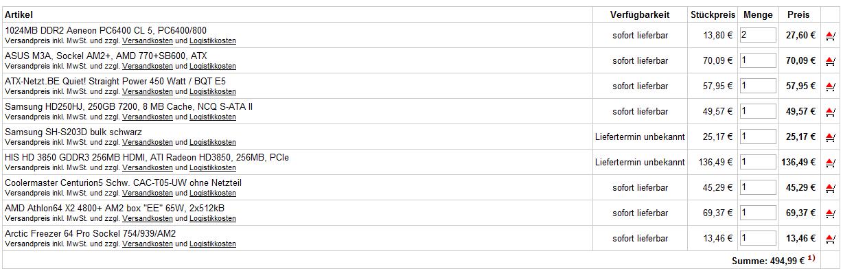

Also ich würde es exakt so machen:
https://www.computerbase.de/forum/attachments/unbenannt-jpg.85455/
Was ich geändert habe mit Begründung:
1.) Festplatte durch Spinpoint S250 ersetzt! Grund: Ein Platter, daher extrem sparsam, sehr schnell und verdammt leise
2.) CPU immer Boxed ! Garantie etc...
3.) Trotzdem leisen CPU Kühler! Freezer 64 hat ne Top P/L!
4.) AM2+ Board -> HT3.0, also volle Phenom unterstützung, und PCI-E 2.0
5.) Nur in Bezug auf Aufrüstung das 50 Watt stärkere NT genommen, da dieses gerade auf der wichtigen 12V schiene mehr Power hat. Für deine Zusammenstellung reicht das 400 Watt jetzt aber dicke! Musst du dir überlegen
6.) 800 MHZ RAM, schneller und günstiger, mehr muss man nicht sagen
7.) Das Gehäuse sah ziemlich billig aus!Das Centurion ist ein Top Gehäuse, kostet 5 Euro mehr, und sieht fast genau so aus
8.) Etwas stärkere CPU, ist aber nicht "nötig"
Diese Zusammenstellung hätte dann eine Top Preis Leistung, und du könntest ohne irgend was anderes neu zu kaufen, eine Phenom Quadcore CPU und eine dickere Graka nachrüsten

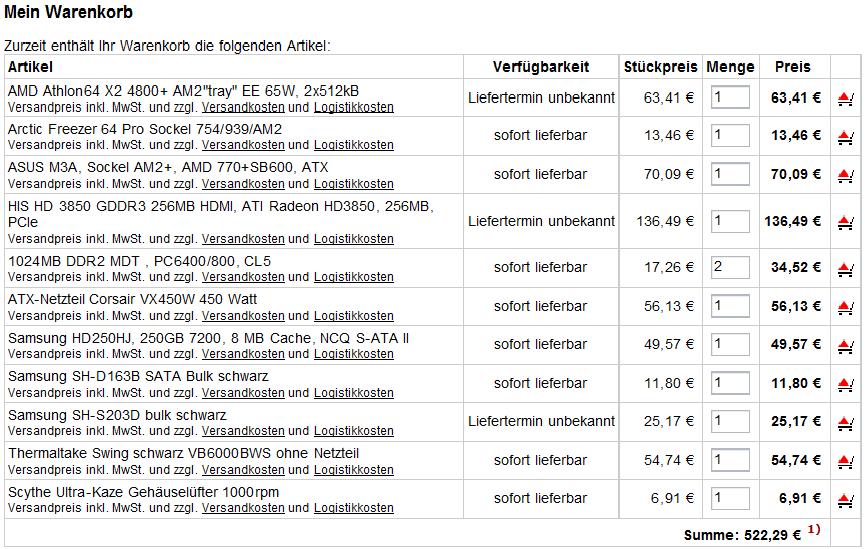

Hab jetzt eure Vorschläge mal in mein System einfließen lassen.
Ich habe mich für die Tray-Variante des Prozessors entschieden, da ich ihn höchstwahrscheinlich eh nicht über 3 Jahre in Anspruch nehmen werde und somit die 3 Jahre Garantie der Boxed-Version unnötig wären.
Gibt es an dem Sytem noch was auszusetzen?
Ein par Fragen hätte ich noch:
- Gibt es bei der HD 3850 Leistungsunterschiede zwischen den verschiednen Herstellern?
- Ist das 450W Crosair Netzteil genauso gut/besser als das 450W Be Quiet! Straight Power?
- Wieviel kostet bei Hardwareversand der Zusammenbau des Systems?
- Wie sieht es mit dem Service bei Hardwareversand aus? Werden Reperatuen zügig durchgeführt? Muss man das zu reparierende Gerät (PC) auf eigene Kosten zur Reperatur schicken?
Sorry wegen den vielen Fragen, ich will bei dem System auf Nummer sicher gehen.
zum case:
schau mal in meine signatur
habe das case seit ein paar tagen und bin sehr positiv überrascht
das 380watt nt ist schon ein 80 plus und der lüfter hinten reicht bei meinem system für niedrige temps aus
ich würde selber zusammenbauen
ist recht einfach und macht spass
Ja, es gibt OC Varianten, kann man aber mir RivaTuner genau so gut selbst machen.
Sagen wir es ist anders, aber auf jeden Fall mindestens genau so gut.
Viel zu wenig: [20€].
Steht alles in den AGBs und ich kann Dir sagen, dass der Service ziemlich lahm ist.
