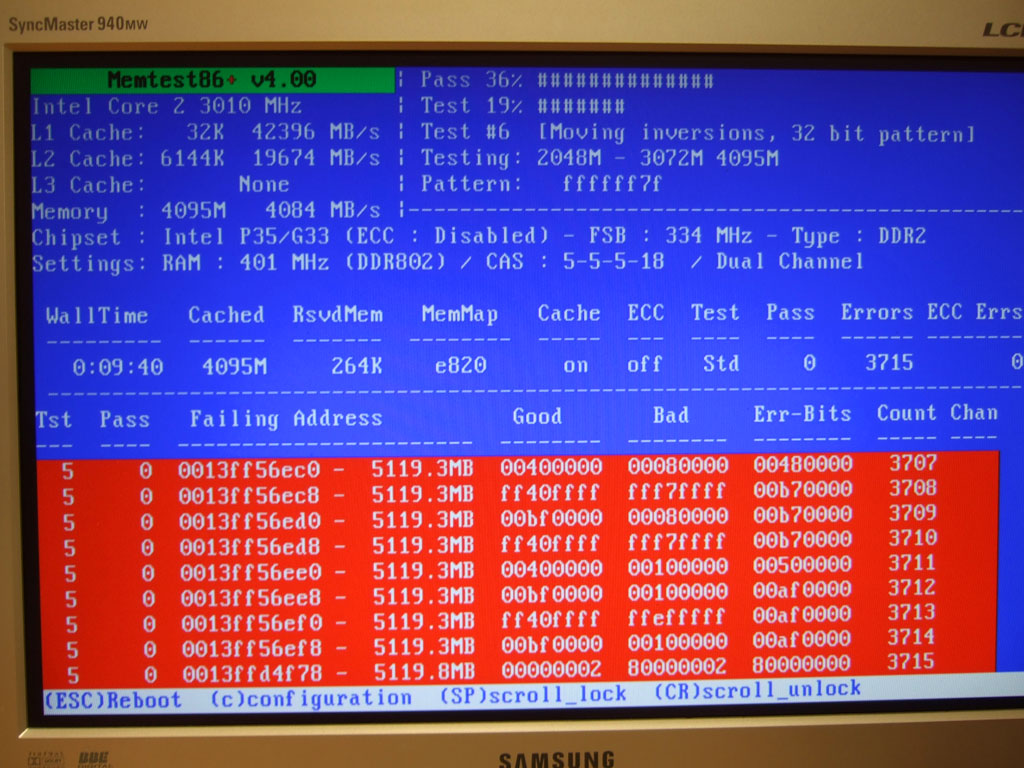

Ich habe in letzter Zeit vermehrt mit Bluescreens und Systemabstürzen zu tun. Die Meldung ist dabei nie gleich, und es ist auch kein System dahinter zu sehen. Manchmal IRQ_NOT_LESS_OR_EQUAL, dann wieder PAGED_FAULT_IN_NONPAGED_AREA oder BAD_POOL_HEADER, etc.
Letzten Endes erhärtet sich der Verdacht dass der RAM einen Schuss hat. Deswegen habe ich jetzt mal schnell Memtest 86+ drüber laufen gelassen, und nach 8 Minuten bereits 3700 Fehler. Also dürfte es wohl wirklich der RAM sein. Nur ein Problem habe ich dabei: Unter "Failing Address" stehen unterschiedlichste Werte, teilweise ganz am Anfang des Rams, teilweise bei 5119.3MB - in meinem Sys sind aber nur 4GB Ram verbaut? Testet Memtest auch VRAM? Die Summe aus RAM und VRAM wären bei mir genau 5120M, also wäre das ja noch mit drinnen. Aber auch im Bereich um 3000M habe ich jetzt schon Fehler gesehen
Ein paar Daten zum Sys:
-E8400 3,0GHz
-MSI G31M3 Mainboard
-Kingston ValueRam DDR2 800 CL5, 2*2GB
-Gigabyte 9800GT GV-N98TOC-1GH (Werksseitig übertaktet) 1GB Ram
-WD Caviar Green 1TB WD10EADS-00L5B1
-Corsair CX400W Netzteil (Gemessener Stromverbrauch unter Vollast 200W, sollte also locker ausreichen)
-Vista Home Pro mit aktuellen SP
Kein OC, außer der Grafikkarte (die ist aber von Werk aus so). Spannungen alle auf Default.
Noch eine kleine Anmerkung zu den Abstürzen die ich habe: Der Rechner friert ein - Stotterbild + Tonschleife, nach ca. 2 Sekunden beginnt der Bluescreen und der Rechner Bootet neu. Beim Booten hängt er dann einen Moment beim BIOS - und zwar immer genau an der Stelle an der die Festplatte erkannt wird (Das DVD-Laufwerk steht schon da, und nach 3 Sekunden kommt auch die Platte)
Des weiteren habe ich hin und wieder Freezes in GTA IV, das jedoch eher selten. Am öftesten stürzt er unter Windows ab, jedoch auch dort unter verschiedensten Bedingungen: Beim Surfen, beim Filmschauen, etc. Muster kann ich keines Erkennen. Manchmal bleibt er auch beim booten schon hängen, oder braucht dort ewig bis er ins Windows kommt.
Nun zur Kernfrage: Ist eine derart hohe Fehleraddresse normal? Oder deutet das auf einen Fehler bei einer anderen Komponente hin?
mfg & Danke im Voraus!

Was für eine Spannung benötigen die Riegel denn?
Die Symptome sprechen für Fehler beim Ram.
Edit:
Ich schätz mal 1,8V. Liegen die an? Bzw stell mal 1,9V ein.
Hi
Ganz klar.
Nim anderen Speicher.
Entweder ist der defekt oder er läuft halt nicht mit dem Board. (inkompatible)
Danke für die schnellen Antworten!
Spannung? Keine Ahnung, werde mal mit Everest checken. Im Bios ist "Default" eingestellt.
Das Sys ist jetzt ein Jahr alt, Probleme kamen erst vor einem Monat, vielleicht zwei. Davor noch nie ein Bluescreen.
Und was ist mit den Fehlern in der 5000M Gegend? Ist das der VRAM oder wie?
mfg
edit: Habe eben die Liste von MSI zu meinem Board gecheckt; mein Ram ist dort gelistet und Kompatibel. Everest hat zu den Spannungen nichts ausgepuckt, laut Kingston sinds aber 1,8V Module. Habe jetzt mal auf 1,9V eingestellt, mal schauen ob das was ändert.
edit2: eine Minute, 15 Sekunden, 8 Fehler bei ~0009dd3dfc0 - 2525.2MB, bei 1,9V am RAM. Also Spannung bringt nix.
edit3: So, Memtest86+ läuft jetzt mal mit einem Riegel. Bis jetzt (5 Minuten) noch kein Error. Werde mal den einen eine ganze Runde laufen lassen, dann auf den anderen Wechseln... Hab gerade geschaut was der RAM derzeit kostet *SCHRECK* da hab ich ja nichtmal ein drittel bezahlt!

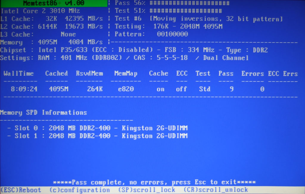

edit4:
Die Dimms sind alleine Problemlos durch den Test gekommen, jetzt läuft wieder der Test mit beiden in Dualchannel, und was soll ich sagen? Kein Fehler in einer Viertelstunde - verglichen mit den 3700 vorher! Habe jedoch die beiden Module vertauscht. Wenns so belibt solls mir aber nur Recht sein.
Und was das Mysterium mit den 5120M Ram angeht scheints mir so, als ob Memtest nur bis 3072M geht und dann bis 4096M überspringt. Könnte was mit 32 bit zu tun haben, ist aber nur eine Vermutung.
mfg
Naja was soll ich sagen...
Kann nur sein dass entweder die Reihenfolge was ausmacht oder einer der DIMM's e´schön langsam korrodiert hat und durch herumstecken wieder ordentlich kontaktiert. Jedenfalls hab ich keine Errors mehr, und hoffentlich auch keine Bluescreens.
mfg
