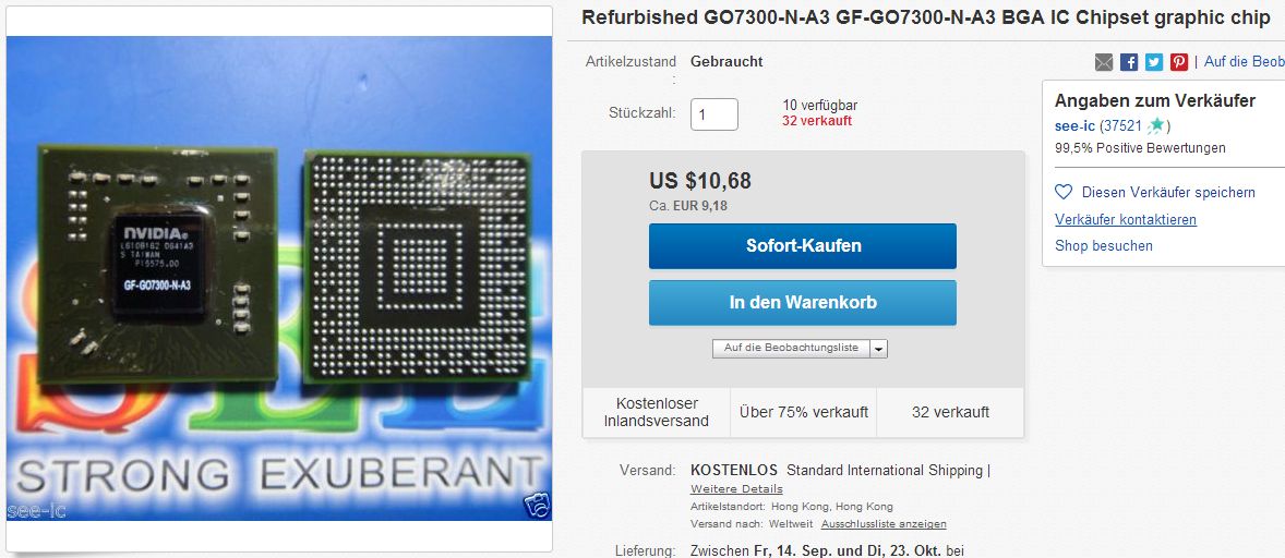

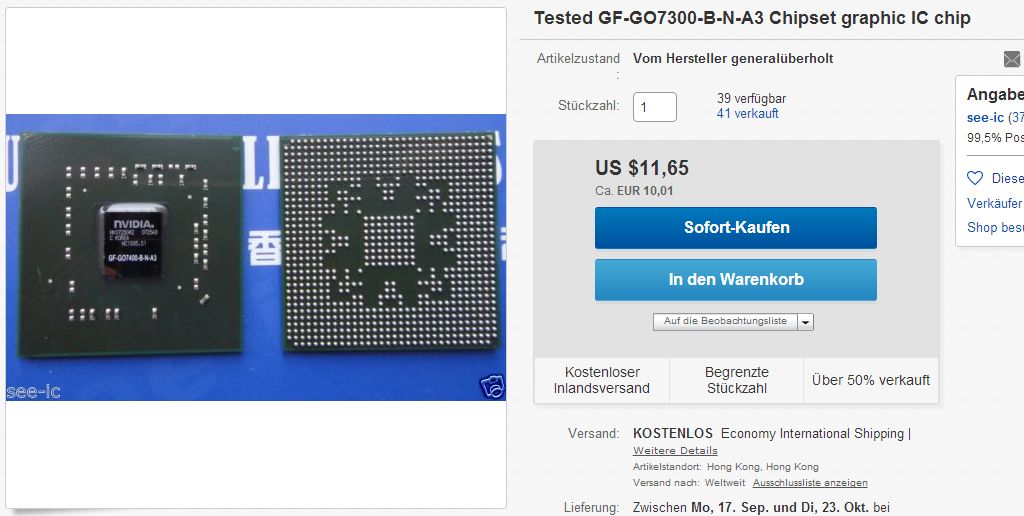

Nun gibt es ua die Chipsätze Namens NVIDIA GF-GO7300-N-A3, NVIDIA GF-GO7300T-N-A3 und NVIDIA GF-GO7300-B-N-A3
(letzte Stelle steht für die Revision? Wofür die anderen nach Go7300? Egal welcher, Hauptsache erfolgreich "verlötet"?)

Ich bin mir nämlich sicherlich recht unsicher welcher Chipsatz für mein Mainboard passt.
Trotz anfänglich gleicher Bezeichnung gibt es Unterschiede bezüglich der Pins
-Variante 1
-Variante 2
Kann man den verbauten Chipsatz erst durch seinen Ausbau bestimmen oder besteht eine weitere sichere Möglichkeit vor dem öffnen des Gerätes?
