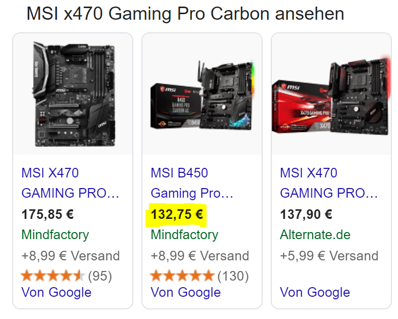

Sialtrap schrieb:
MSI x470 Gaming Pro Carbon: Ich kann dieses Mainboard von einem Bekannten übernehmen er möchte noch 145€ dafür haben.
175 kostet das Brett noch neu, da gebraucht kannste schon mal pauschal 30% abziehen, da komme ich auf ~135€.
Die 145€ sind alles ander als ein Freundschaftspreis.
Reaktionen: Arcturus128 und frankyboy1967
