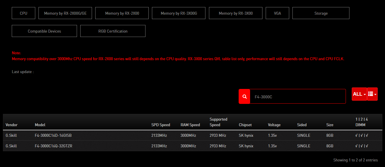

Bei vier Modulen würde ich mal in der QVL des Mainboards nachsehen ob sie gelistet sind.
Beispiel:
Support For MPG X570 GAMING EDGE WIFI
Sonst müsste der Arbeitsspeicher manuell eingestellt werden. Beratung gibt es im Thema: AMD Ryzen - RAM OC Community
