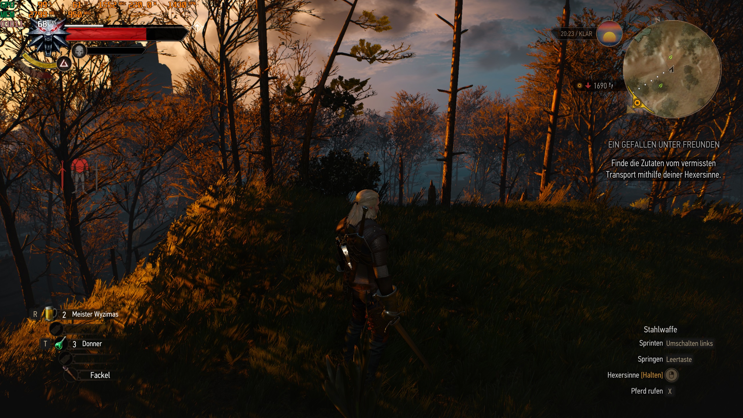

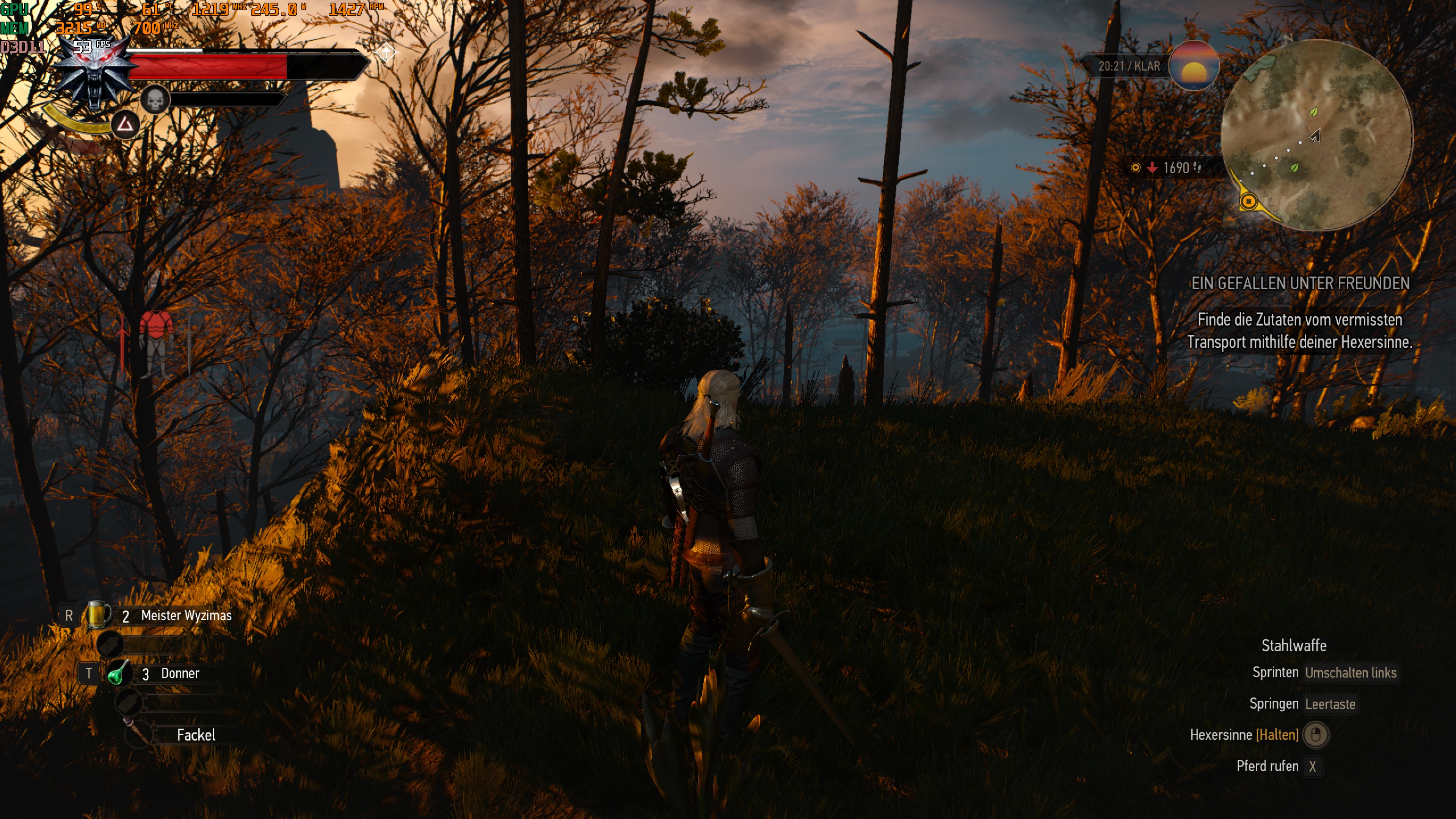

ich habe gerade meinen neuen Monitor (https://geizhals.de/acer-nitro-xv3-...04-um-hx3ee-p05-a1935862.html?hloc=at&hloc=de) ausgepackt und gleich mal verschiedene Spieletests gemacht. Diese lassen mich dabei etwas ratlos zurück. Ingame ist der Stromverbrauch der Grafikkarte (Vega 56) mit dem neuen Monitor bei gleicher Auflösung und gleichen Settings viel höher als mit dem alten (https://geizhals.de/asus-pb278qr-90lmga001t02251c-a1136279.html?hloc=at&hloc=de), was je nach Spiel bei Erreichen des Powerlimits z. T. auch niedrigere Framerates bedeutet.
Beispiel Witcher 3:
Alter Monitor (1440p60Hz):
Neuer Monitor(2160p120Hz):
Dass die 120/144 Hz im Idle einen höheren Stromverbrauch bedeuten, habe ich schon vermutet, aber dass der Unterschied unter Last so heftig ausfällt, hätte ich nicht erwartet. Ich muss da doch irgendentwas übersehen, oder? Ob FreeSync an oder aus ist, macht keinen Unterschied, ebenso wenig, wie wenn nur ein Monitor an der GPU angeschlossen ist.

Was mich eher überrascht: Der VRAM und die GPU takten auf dem zweiten Screenshot deutlich niedriger. (~300MHz weniger GPU- u. 250MHz weniger VRAM-Takt.)

Bei gleicher Auflösung und gleichen Settings - bei beiden Screenshots wurde jeweils eine Auflösung von 1440p mit den gleichen Einstellungen verwendet.
Das Runtertakten der GPU kommt eben davon, dass das Powerlimit von 250 Watt erreicht wird bzw. früher erreicht wird.

Du kannst ja mal zum Spaß ein FPS Limit bei 60 FPS im Treiber setzen, dann sollten die beiden Monitore bei 1440p absolut identisch sein. Alles andere kann keinen Einfluss haben.
Edit: Ich sehe gerade du hast auf dem ersten Bild 68 FPS, d.h. du hast kein Vsync etc aktiv. Es kann hier also eigentlich überhaupt keinen Unterschied in den Geräte geben. Das deine GPU runtertaktet kann nicht am Power Limit liegen, da die GPU auch mit dem alten Monitor so viele FPS wie möglich versucht hat zu rendern und daher entsprechend ebenso im Power Limit hätte landen müssen.
Gerade der niedrig taktende Speicher verweist hier auf ein Problem, da die GPU diesen nicht wegen Power Limit reduzieren würde, da dieser vergleichsweise wenig ausmacht.
Ich würde mal den kompletten Treiber neu installieren, da scheint was mit den Power Play Power Tables nicht zu stimmen scheint.

Vielen Dank, es lag tatsächlich am Treiber. Ich habe gerade den 19.9.2 installiert, und die Karte verbraucht jetzt wieder normal viel Energie und taktet auch wieder entsprechend hoch :)

Siehe Screenshots. Wenn man den Verbrauch linear mit dem Takt hochskaliert, käme man auf ca. 40% mehr bei gleichem Takt.
