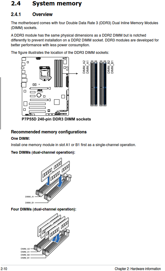

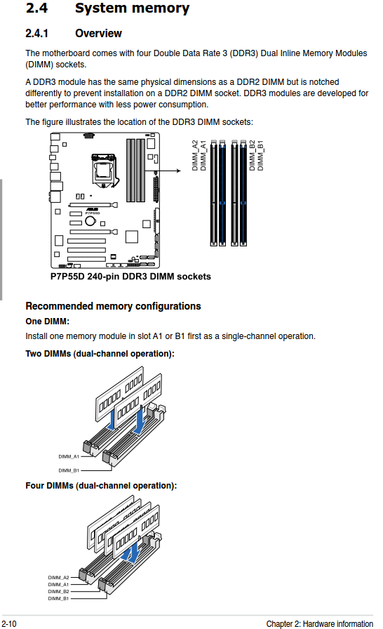

Du musst nur richtig stecken und schon hast du auch weiterhin Dual-Channel.
In den einen Kanal 1*2GB u. 1*8GB und in den anderen Kanal ebenfalls 1*2Gb u. 1*8GB stecken.
Wie die Kanalbelegung nun bei deinem Board genau ist, siehe Handbuch vom Motherboard.
Wenn ich das richtig verstehe laufen dann die 2x2GB zusammen im Dual-Channel und die 2x8GB zusammen im Dual-Channel.
Das setzt allerdings voraus, dass die gleichen Riegel in A1-B1 bzw. A2-B2 gesteckt werden.
Spielt es hier noch eine Rolle, ob die größeren oder kleineren Bausteine in A1-B1 oder A2-B2 gesteckt werden?
A = Kanal A,
B = Kanal B
Da ja bei 2 Riegeln A1 + B1 empfohlen wird, würde ich z.B. die beiden 2GB Riegel in A1 u. B1 stecken, die beiden 8GB Riegel in A2 u. B2.

Rein aus Interesse...macht es einen Unterschied wenn ich die beiden 2GB Riegel in A2-B2 und die beiden 8GB Riegel in A1-B1 stecken würde.
Nicht dass ich das vorhabe, nur um meine Neugier zu befriedigen. :D
Nein, kannst du auch so machen.
Wichtig ist, dass pro Kanal je 10GB stecken, so ergibt das in Summe 20GB.

Laut Handbuch kann man höchstens 4GB Riegel verbauen???

die Slots deines MBs können zusammen max. 16GB RAM aufnehmen, pro Slot max 4GB.
denn im Handbuch deines MBs steht unmissverständlich:
- Unterstützt bis zu 16GB Systemspeicher
- Sie können 1GB, 2GB, 4GB installieren
Du kannst zwar 2x8GB in die Slots jagen und im Bios die Funktion "memory remapping" aktivieren.
Windows wird dir aber dann sagen "16GB installiert, aber nur 8GB verwendbar"
Dein Board ist einfach zu alt...
