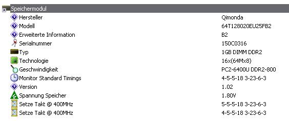

Hallo, ich habe mit Sandra mal die Ram-Informationen auspucken lassen (Siehe Anhang).

Die Kingstons sind grundsätzlich mit dem Maibord kompatibel, aber
1. Die timings der Kingston sind niedriger
1. Kingston: 2V Qimonda: 1.8V
Funktioniert das trotzdem?

Schau mal nach, ob du den Kingston bei CL5 mit 1,8V betreiben kannst - ansonsten ist es schon etwas grenzwertig, Quimonda-Riegel auch 2V zu geben.
Ich würde sonst eher Riegel einbauen, die ebenfalls 1,8V benötigen - also zB Kingston KVR800D2N5.
