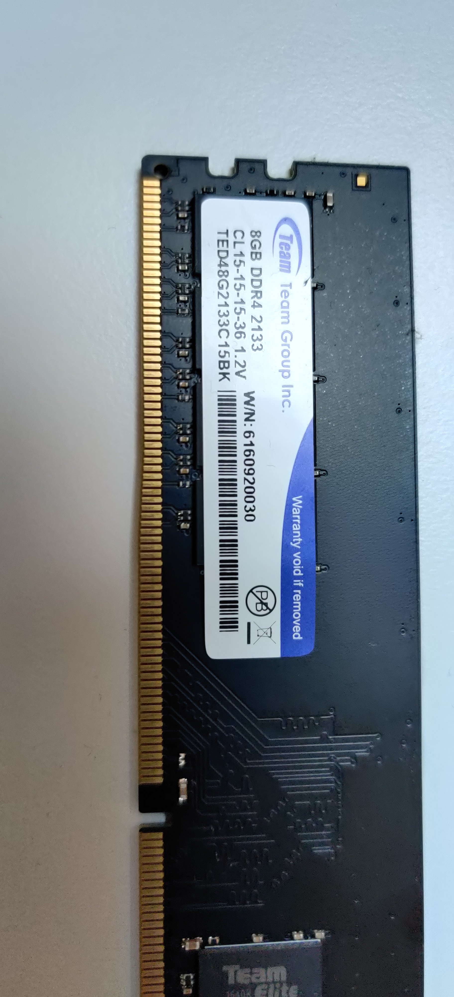

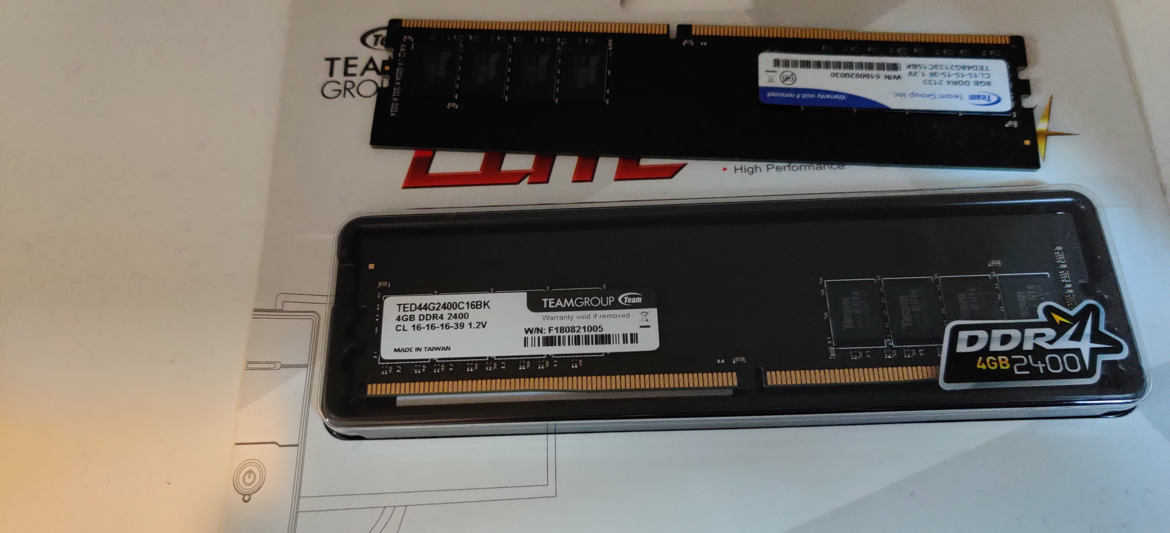

Genau mein aktuelles Setup sieht so aus:
Prozessor (CPU): Intel Core i5 6600K 4x 3,5GHz So.1151 WOF
Arbeitsspeicher (RAM): 2 x 8 GB DDR4 RAM 2133 von TeamGroup
Mainboard: Gigabyte GA-Z170X-Gaming 3-EU So.1151
Netzteil: 500W be quiet! Straight Power 10
Gehäuse: Sharkoon M25-W ATX
Grafikkarte: GTX1060 6GB KFA2 OC Aktiv
HDD / SSD: Samsung EVO750 250GB und 1TB WD Blue
SSD, Mainboard und CPU werden nur ausgetauscht. Dann bastel ich erstmal Mal den genannten RAM rein und bestelle mir demnächst 32gb mit höherer Taktung.
Die 2x 4gb hatte ich kostenlos erhalten, zu früh gefreut wenn der komplette RAM zu langsam ist.

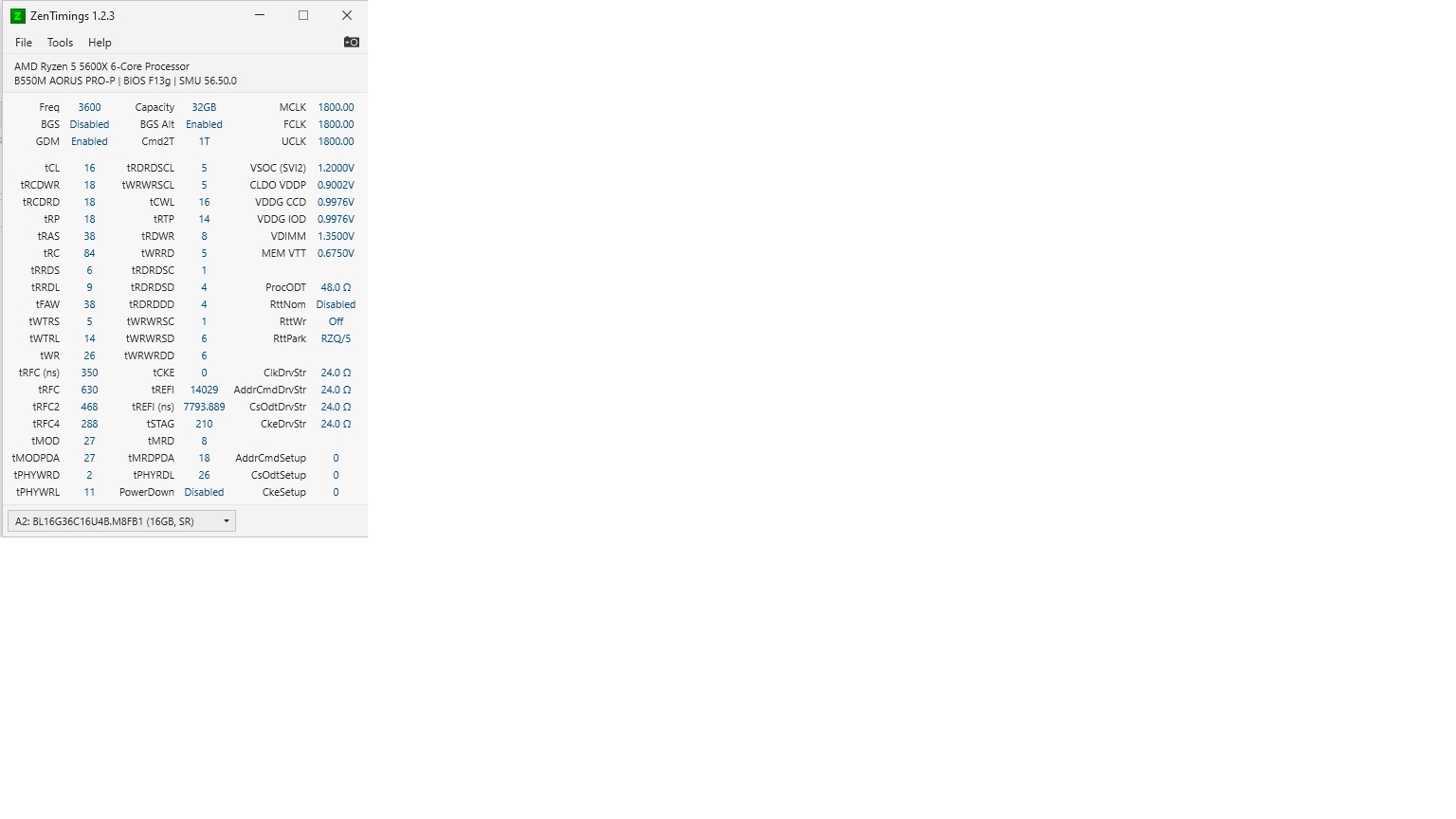

Mangels Verfügbarkeit habe ich mir nun die Corsair Venegance RGB Pro gekauft. (ja ich weiß, ist nur CL18...)
Ich habe das XMP-Profil aktiviert und laut CPU-Z läuft er auch auf 3600MHz.
Das Mainboard versorgt den RAM mit 1,2V ist das so okay oder soll ich die Leistung lieber hochschrauben?

Wenn der wirklich mit 3600 MHz läuft sind 1,2 V eigentlich zu wenig, das sollten 1,35 V sein. Hast du wirklich das XMP aktiviert, denn dann sollte eigentlich die Spannung mit angepasst werden?
Zeig einfach mal einen Screen von CPU Z Reiter Memory und SPD.
