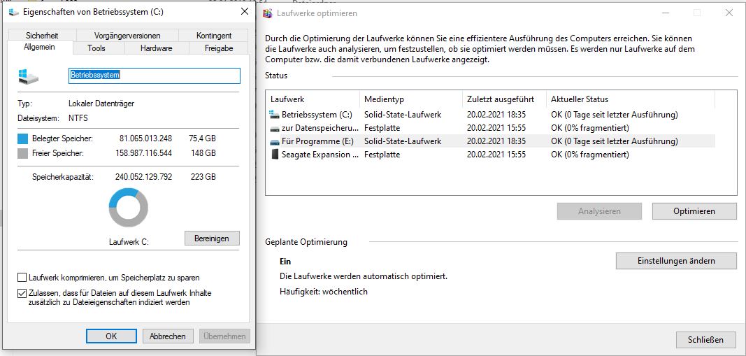

@Weasel0815
Habs probiert (alledings optimierte Settings), der Wert lag jetzt bei 499, also Spitzenwert bisher, aber noch nicht so gut wie PC1
PC1 kackt gerade ab und ist bei unter 100 (kenn ich aber von Vodafone auch schon, auf PC2 hab ich aber über 500) ich muss wohl noch bisschen testen.
Jetzt ist PC1 wieder bei 700 PC" weiter bei 450
Das ist PC 1, sollte kein Problem darstellen, oder?
