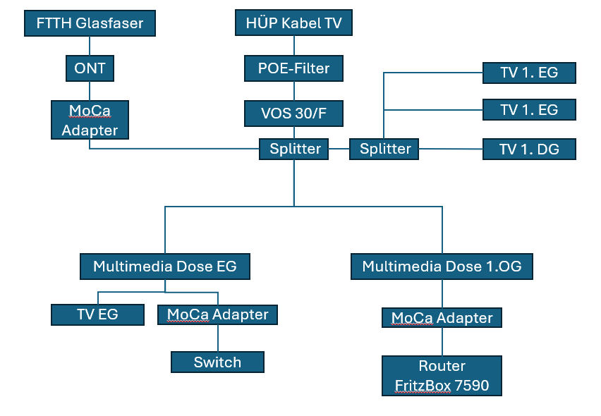

Ich habe meine Überlegungen in einem Plan festgehalten. Es wäre super, wenn ihr euch diesen einmal ansehen könntet, um zu prüfen, ob das so funktionieren kann.
Gerade bei der Positionierung des POE-Filters und der gemeinsamen Nutzung von TV und Daten über einen Splitter bin ich mir unsicher.
Wenn der schematische Aufbau passt, habe ich mir bereits eine Komponentenliste erstellt, die ich gerne mit euch teile. Berücksichtigt sind neue Splitter, da die alten nur bis 1000 MHz gehen.
Auch die Multimediadosen werden neu geplant, da ich derzeit nur Zweiloch-Dosen habe.
So, bin echt gespannt ob ich hier komplett auf dem falschen Weg bin, da ich so ein Projekt bis jetzt nie gemacht habe und ich doch Zeit mit dem Thema verbracht habe.
Über euere Rückmeldung, Fragen usw.. freue ich mich schon und Danke bereits im Voraus :-)

Den Plan aus dem PDF kannst Du gern als Bild posten direkt im Thread. @GNT!

Danke für den Tipp, habe ich angepasst.

Aber euch hier die Frage, ist der POE-Filer am richtigen Platz oder müsste er zwischen VOS 30 und Splitter?
NACH dem Verstärker.
Grundsätzlich funktioniert das für MoCA so. Aber:
  • Warum sind zwei Splitter im Einsatz?
  • Sind das überhaupt beides Splitter/Verteiler oder ist da auch ein Tap/Abzweiger dabei? Und wer übernimmt den Umbau der Dosen?
  • Was für Dosen (Durchgangs/Enddose oder Stichdose und Abzweigdämpfung) sind im Einsatz?

  • Nach dem Verstärker bedeutet Hauseinführung - Verstärker - POE-Filter ?
  • Zwei Splitter, keine Ahnung... habe jetzt gerade auch zwei aber gerne auf einen Reduzieren.
Folgende Komponenten habe ich geplant, da neuanschaffung:
  • Axing BVE(X)-01
  • Axing BSD 963-00N, die alten Zweilochdinger kommen raus. Derzeit alles Enddosen und das behalte ich bei
  • PPC SNLP-1GWC POE-Filter
Den Tausch der Dosen würde ich selbst machen.
Abzweigunsgdämpder? Den Hinweis nehme ich gerne auf. Ist mir in der jetzigen Installation bis jetzt nicht aufgefallen.
Vodafone will ich eigentlich nicht. Glasfaser (Telekom) wäre derzeit mein Favorit.
Somit alles selbst tauschen.
Ach ja, den Verstärker hab ich bis jetzt nicht geplant zum Tausch, soll ich das noch mit Einplanen?

Das was du als Splitter bezeichnest, sind keine Splitter, sondern Verteiler mit entsprechender Dämpfung. Bei Dir kommt dann die Dämpfung der Multimediadosen -14db hinzu.
Über mehr als eine Multimedia Dose geht's nicht, bzw dann nur langsam.
Bei dir sind dann bei jeder Verbindung mehr als -20db. Das wird mit Moca nix.

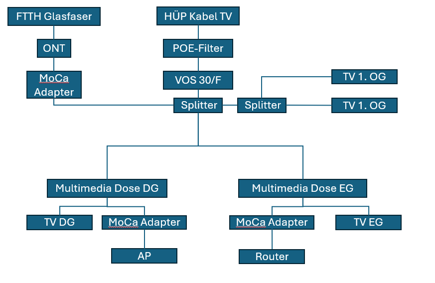

Hi zusammen, kurzer Status hierzu.
Letzte Woche etwas vorsichtig rangegangen und für MoCA lediglich eine durchgängige Leitung genutzt, also alles andere Abgekoppelt.
Für die Teststellung eine geliehene Spaun MSS 5 F anstelle der EDS 44 genutzt.
Ergebnis, alles gut uns stabil.
Heute dann erweiterte Installation mit folgenden Aufbau:
Ergebnis:
Keinerlei Einstellungen vorgenommen an den goCoax MA2500D.
Die Beauftragten 300 Mbits der Telekom aus dem Keller kommen am Router im EG an.
Signalstärke am TV im EG = 100%
Signalqualität am TV im EG wie vorher = 70 - 100% Programm abhängig
Bis jetzt alles stabil ohne Probleme.
Ca. Investment:
2x 80,00€ goCoax MA2500D
1x 12,00€ EDS 33
1x 20,00€ PPC MoCA Filter
= ca. 190,00€
Nun beobachten und schauen ob es weiterhin stabil läuft.
Geplante Erweiterungen: 1x GoCoax MA2500D zwecks Mesh WLAN in die Etage zu bekommen.
Ziel: Bestehenden WLAN 1260er einzubinden.
Kann sagen, es hat mir Spaß gemacht mich mit dem Thema zu beschäftigen und ich bin "bis jetzt" mit dem Ergebnis zufrieden, gerade unter dem Aspekt, dass ich weitgehend die alten Komponenten nutzen konnte.
Klar, bei dem Setup könnte man den Stromverbrauch bemängeln durch die GoCoax, aber dafür hab ich mir jetzt mal die Kosten für den Installateur gespart, wobei ich gar nicht weiß, wie hoch das gewesen wäre.
Danke für alle kleinen und großen Tipps und auch für die Posts, welche nicht hilfreich waren aber mich zum Nachdenken gebracht haben.
