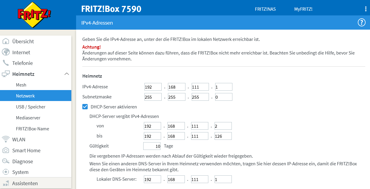

Man könnte den WAN-Anschluss der FB auch als 5. LAN-Anschluss (intern) nutzen, was der o.g. Y-Topology entspräche. Unterschiedliche Netze kannst Du auf ganz einfache Art (quasi immer) erreichen, indem Du verschiedene Netz-Adressen verwendest:
1. Variante
a) Netz ZTE-Hybrid: 192.168.111.0/24
b) Netz Fritz!Box: 192.168.222.0/24
Jedes Netz ermöglicht 1 Gateway (über den jeweiligen Router ins Internet) und 253 Endgeräte (IPs).
ZTE-Gateway z.B.: 192.186.111.1 ... und FB-Gateway: 192.168.222.1
Es ist jeweils nur das Internet eines einzigen Routers über das jeweilige Gateway möglich.
Später ließen sich evtl. zwei Routen (hin+zurück) einrichten, welche beide Netze verbindet, wenn gewünscht.
Oder eine Route zum anderen Gateway. Aber das benötigt schon ein bisschen Puzzle-Arbeit. 😉
2. Variante
Möchtest Du gleiches Netz mit beiden Routern (also zwei DHCP), dann benötigt das eine Limitierung jeder einzelnen DHCP-Range im jeweiligen Router. Es müssen also beide Router eine Option dafür besitzen.
a) Netz ZTE-Hybrid: 192.168.111.0/24 ... Limit auf 192.168.111.2 - 192.168.111.126
b) Netz Fritz!Box: 192.168.111.0/24 ... Limit auf 192.168.111.129 - 192.168.111.253
Jedes Netz ermöglicht 1 Gateway (über den jeweiligen Router ins Internet) und 125 Endgeräte (IPs).
ZTE-Gateway z.B.: 192.186.111.1 ... und FB-Gateway: 192.168.111.254
Dies wäre m.M.n. quasi die "Eierlegende Wollmilchsau" mit relativ wenig Aufwand & maximalem Nutzen.
Der 1. Vorteil ist, dass man von jedem Gerät aus jedes andere im Heimnetz erreichen könnte, wenn man das wollte. Der 2. Vorteil wäre, dass man von jedem Gerät aus über beide Gateways ins Internet gelangt.
Den DHCP teilen sich die Router nun im Team. Der 3. Vorteil wäre die recht einfache Konfiguration.
Falls aber getrennte Netze gewünscht sind, dann bitte vorige Variante nutzen.
