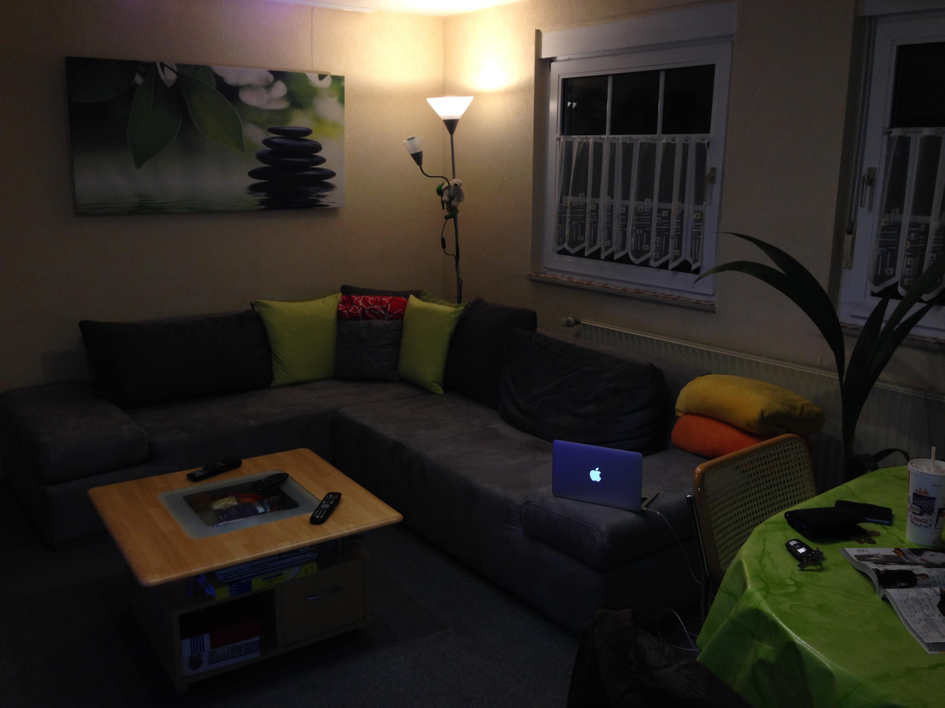

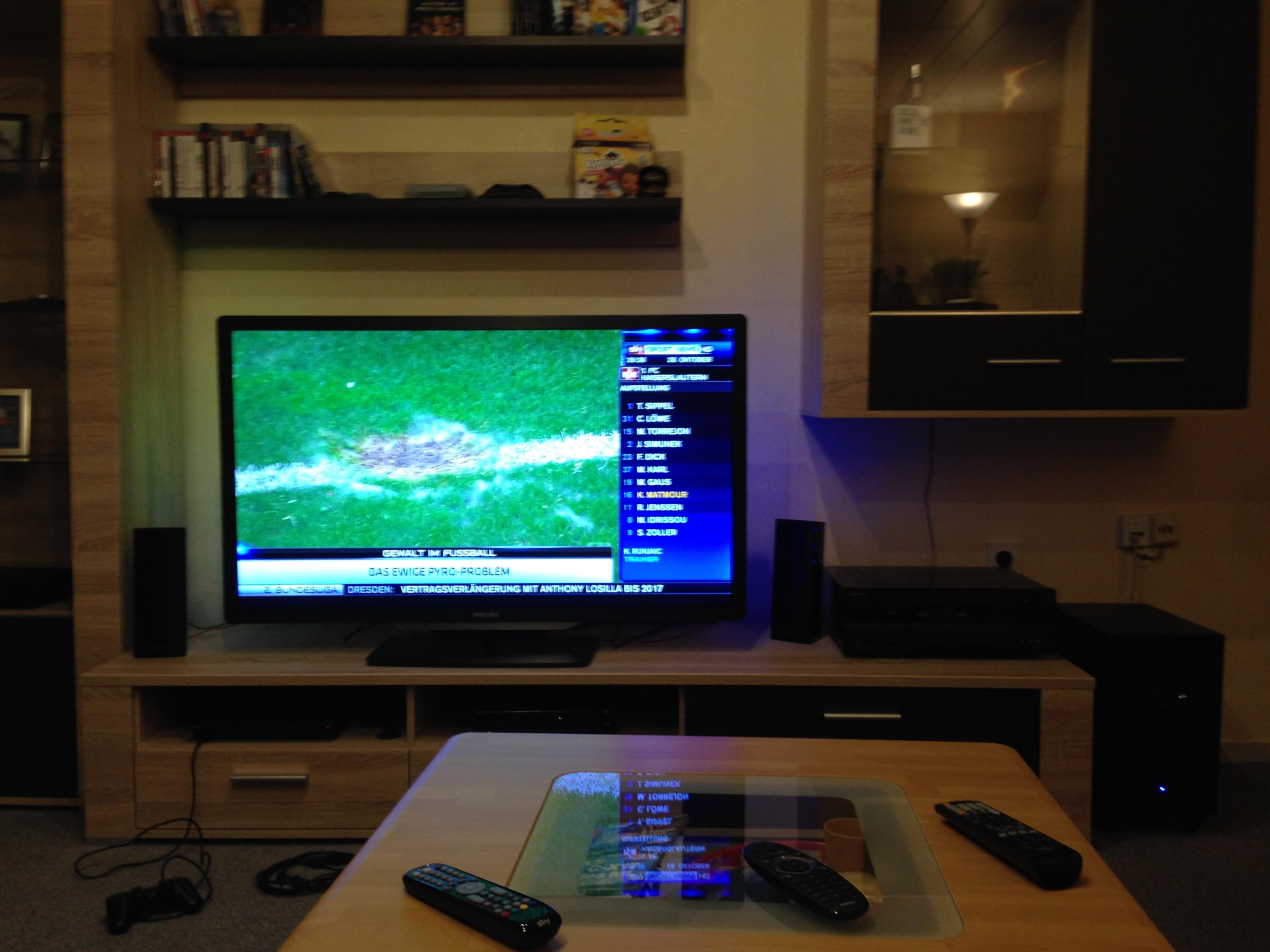

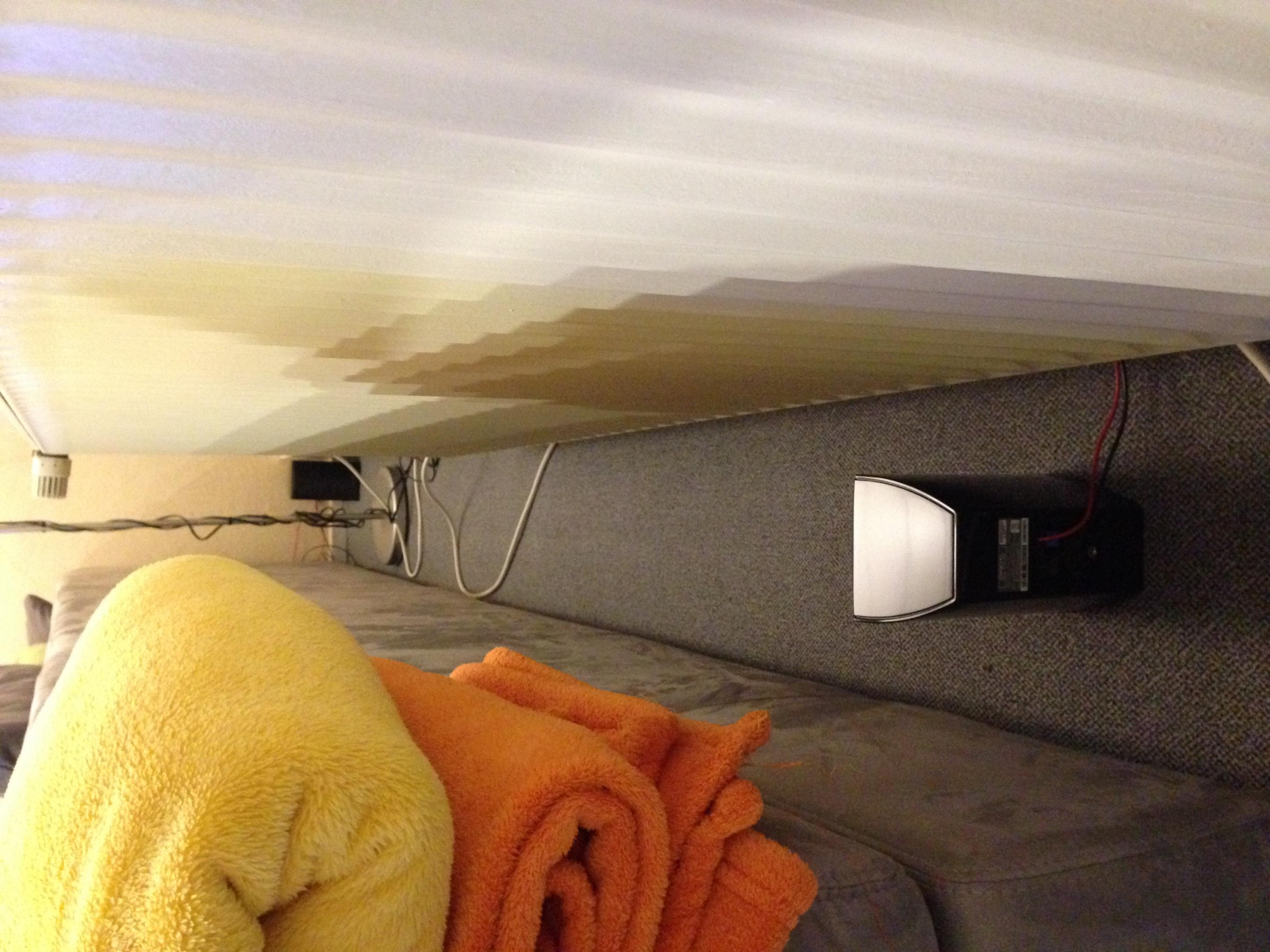

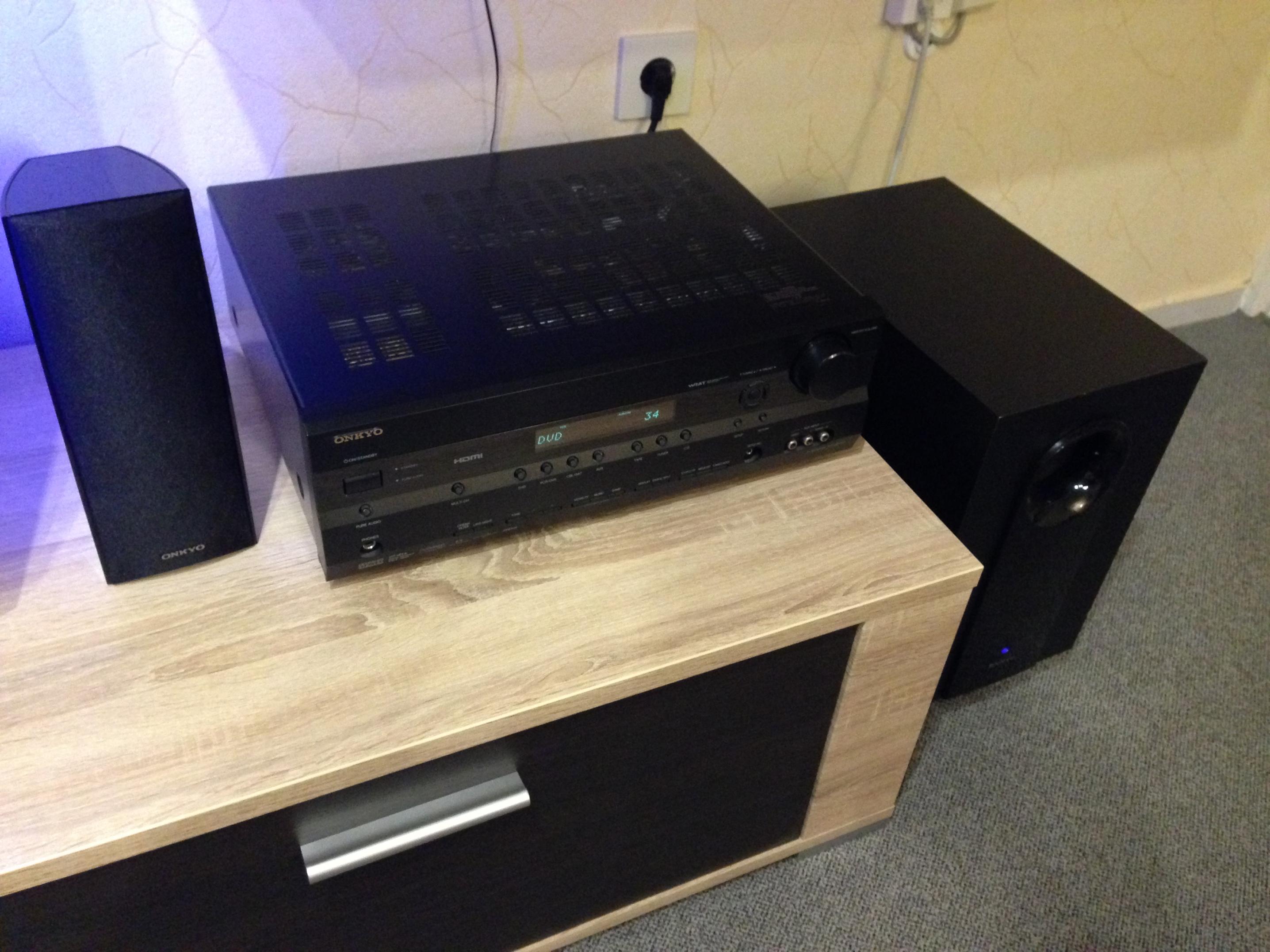

Hallo liebe CBler,
da ich jetzt einige Zeit in meiner neuen Wohnung lebe und mich jetzt langsam eingerichtet habe möchte ich endlich mein altes 5.1 system von Onkyo (500,- lautsprecher+woofer+avr+dvd player Paket vom MM) updaten.
Anbei tauchen hoffentlich meine Anhänge auf die den Wohnraum zeigen. Dieser ist nicht optimal und der reine "Hör-Bereich" ist nur 10qm groß, der rest ist ne Ess Ecke.
Also sehr "große" Boxen kann ich nicht stellen
Bei den Boxen ist mir Design wichtig aber der Klang soll natürlich auch nicht zu knapp kommen.
Wenn die Lautsprecher was taugen kann ich vllt auch erstmal meinen vorhanden Woofer behalten und diesen später aufrüsten.

Gute Lautsprecher sind deutlich mehr wert als schlechte Lautsprecher in größerer Anzahl. Du kannst jedoch kein Surround stellen, mehr als Stereo (+ Tieftöner) ergibt bei dir kein Sinn. Entsprechend rate ich dir zu einem AVR mit guten Stereolautsprechern. Bei TV hat man in der Regel auch keinen nennenswerten Vorteil von einer guten Surroundaufstellung. Das meiste Material ist entweder Stereo oder hat nur verhalten Surround Elemente.
Ich würde auf jeden Fall nicht zum Teufelset greifen. Wie du selber schon sagst, spielen die Dali Zensor in einer anderen Liga. Dass der Hörbereich nur ca 10m² hat, ist kein Problem. Man sollte natürlich von riesigen Standlautsprechern nicht nur 1m weit weg sitzen. Aber das hast du ja auch nicht vor.

Aus meiner Sicht kann er ein Surroundsystem stellen. Auf der mittleren Sitzposition hat er über 1m Abstand zu den Surrounds, wenn er sie in der Ecke montiert. Zudem kann er da noch tricksen, indem er sie etwas höher montiert als Ohrhöhe und sie anschrägt. Natürlich ist das nicht optimal. Erst recht nicht für denjenigen, der auf der Couch Außen sitzt. Aber dennoch wird er auf dem Hörplatz einen akzeptablen Surroundeffekt haben. Wichtig ist, dass die Zensor nicht auch hinter der Couch versteckt werden würden.

meinen woofer könnte ich dann auch noch mitspielen lassen oder sollte ich den erstmal außen vorlassen ?
Lautsprecher sollte man immer vom selben Typ aufstellen, ansonsten klingen sie zu unterschiedlich. Du kannst deinen Subwoofer anschließen, wenn es sein muss. IMHO macht es aber wenig Sinn. Der wird zu ungenau Spielen und damit den Klang verderben. Musst du testen, ob es dir gefällt.

Meiner Meinung nach hat er kein Platz. Klar, man kann hier und dort rumtricksen. Das sitzen von vier Personen eben nur drei anstatt alle vier viel zu nah an den Rear Lautsprecher ... Deswegen: kein Surround, lieber vernünftiges Stereo hinstellen. Systeme mit richtig guter Bühne (und guter Aufstellung) erzeugen deutlich mehr Räumlichkeit als jedes 0815 Surroundsystem. Ich habe z.B. ein paar Klipsch RF-52 Standlautsprecher, welche eine gute Bühne erzeugen. Es ist mir schon einige Male passiert, dass ich z.B. dezentes Gewitter im Filmhintergrund für Wetter aus dem Fenster (90° andere Richtung, komplett auf der anderen Seite des Raums) gehalten habe.

Bevor Du Dir diese Teufel-Plastik-Tröten holst, kannst Du wirklich bei dem "alten" Onkyo-Set bleiben, der Unterschied wäre zu gering. Gehäuse ist tatsächlich aus Kunstoff und der 70mm-TMT dürfte nicht größer sein als beim aktuellen Set. Lediglich der Sub dürfte beim Teufel etwas mehr Druck machen, wird aber aufgrund der zu hohen Trennfrequenz nicht gerade präzise spielen und leider ortbar sein. Die anderen Gründe hat -Cordoba- ja schon genannt.
Daher lieber zwei Zensor 1 plus passenden Center, als Rear kannst Du die alten Front-Speaker nehmen und dann aber deutlich höher anbringen.
Sub müsste man mal schauen, wie sich der alte dann schlägt... :D

P.S.: Falls Dein altes Set das HT-S4505 ist, dann haben die Speaker sogar 8cm-Chassis (ggü. 7cm beim Teufel) und sind somit zumindest in Tiefgang/Volumen dem Teufel-Set eher überlegen! ;)
Der Sub ist zwar nicht die Ausgeburt an brachialer Kraft, reicht aber für die meisten Mietswohnungen mehr als aus, wenn nicht täglich die Uniformierten vor der Tür stehen sollen... :D
