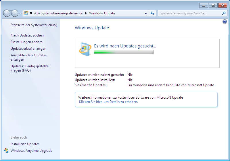

Ich habe den Laptop schon stundenlang nach Updates suchen lassen, ohne Erfolg.
Er sucht sich zu Tode. Service Pack 1,Treiber, Virenprogramm, Firewall, usw. ist alles richtig installiert.

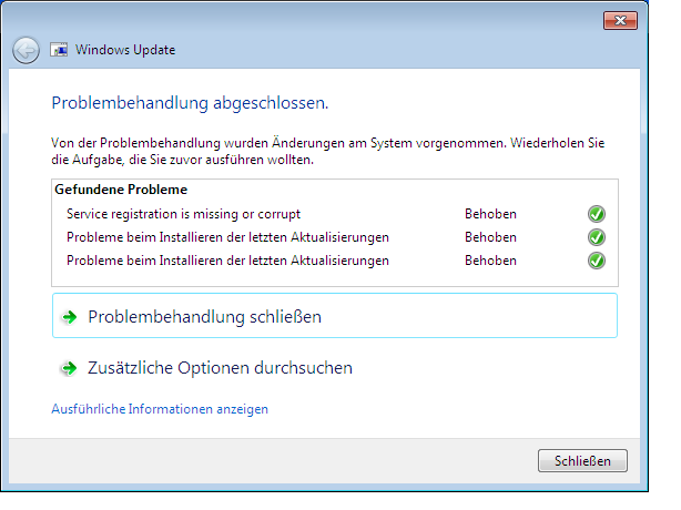

Auch habe ich schon versucht mit dem KB 971058 die Komponenten von Windows Update automatisch zurückzusetzen bzw. Fehler zu finden. Hier erscheint dann:
Gefundene Probleme: Service Registration is missing or corrupt
Probleme beim Installieren der letzten Aktualisierungen
Fehler behoben !!!!

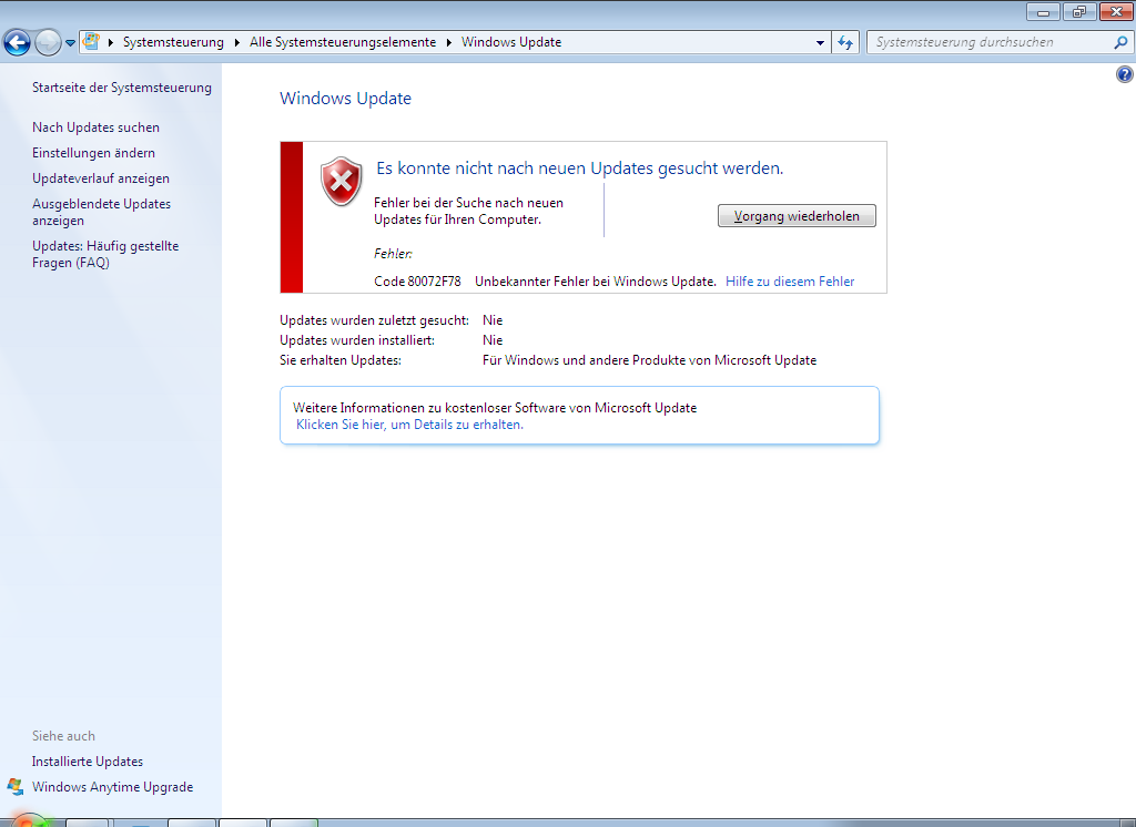

Wenn ich dann die Update-Suche versuche manuell anzustossen, kommt nach kurzer Zeit die Meldung:
Es konnte nicht nach neuen Updates gesucht werden, Fehler bei der Suche nach neuen Updates für Ihren Computer Fehler Code 80072F78.

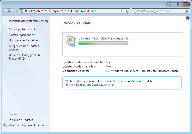

Wenn ich den Suchvorgang dann wiederhole, geht die Endlossuche wieder erneut von vorne los. Ich habe dann nochmals das Programm KB 971058 laufen lassen, es kommen wieder die gleichen Fehler meldungen und Korrekturen und nach erneutem Suchlauf kommt dann wieder Fehler Code 80072F78 usw.
