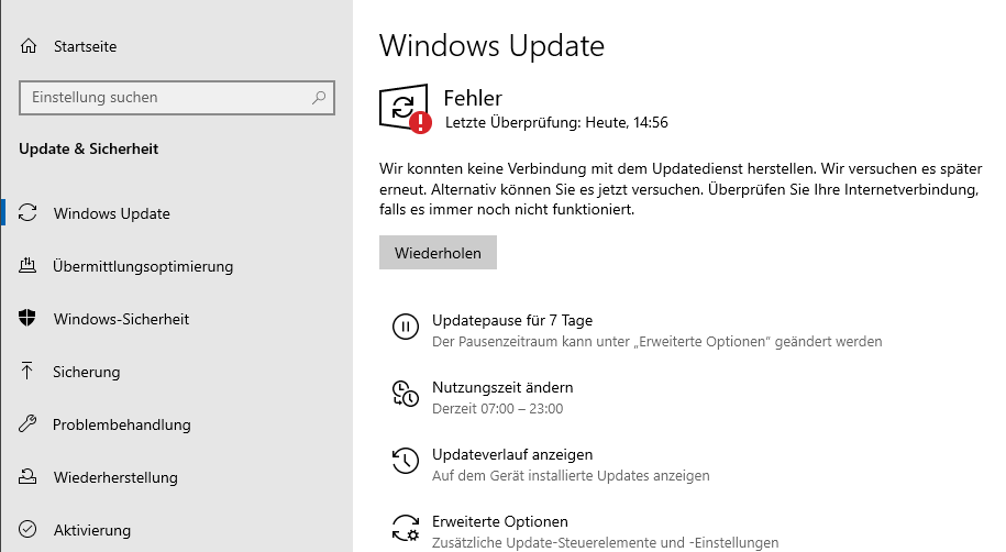

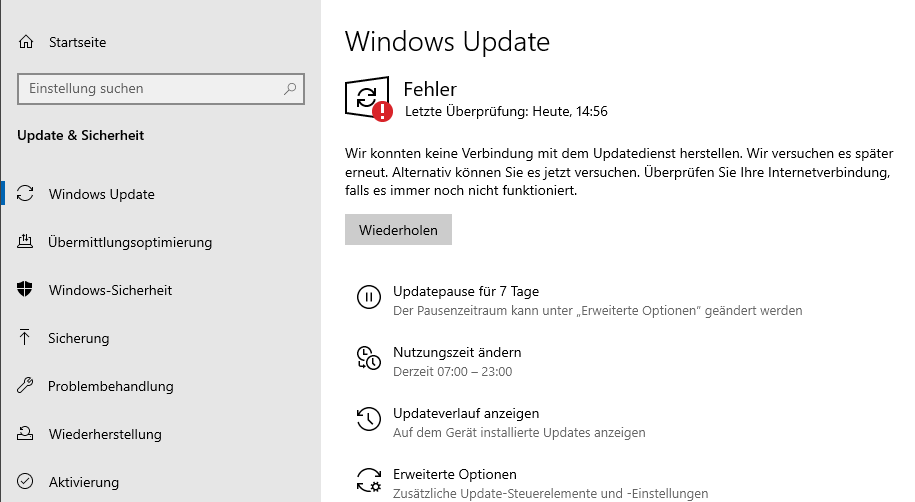

Die simplewall-Firewall sperrt standardmäßig die Verbindungen zu den Servern von Microsoft.
Das automatische Updaten hat dann keine Chance. Das wäre eine einfache und radikale Lösung.
(sieht dann aus wie im Screenshot)

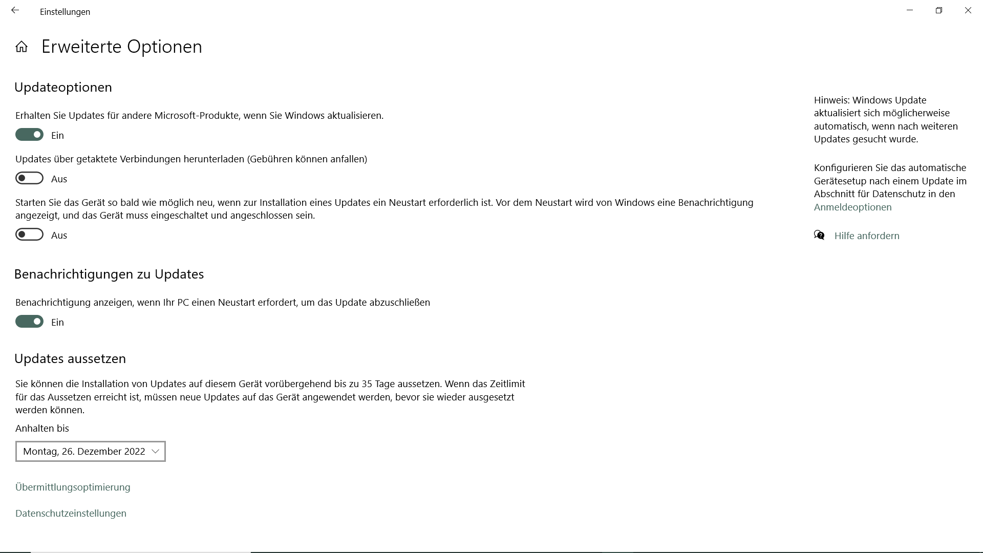

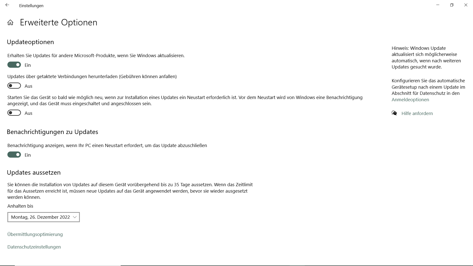

Was hast du denn da für ein Windows 10 Version?
22H2 doch wohl nicht oder warum kann ich einfach bis zum 26.12. auswählen.

Terrier schrieb:
Was du da 3x anklickst, ist mir auch ein Rätsel.

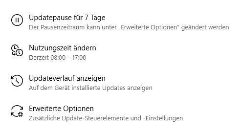

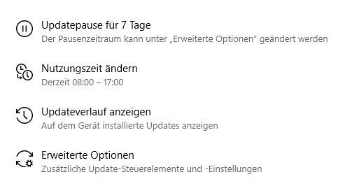

wie aus beilieg. Screenshot ersichtlich, gibt's die Möglichkeit der "Updatepause für 7 Tage" - und pro 1 x Anklicken erhöht sich dieser Zeitraum um weitere 7 Tage. Ich klicke normalerweise 3 x an, also sollten innerhalb der jeweils nächsten 3 Wochen keine Updates runtergeladen und installiert werden. Was aber, wie gesagt, bei keinem meiner Computer funktioniert. Mircrosoft dürfte hier also nicht sauber programmiert haben.
Im Gegensatz dazu gehst Du auf "Erweiterte Optionen" und stellst dort direkt das Datum ein - nun, ich könnte mal diese Möglichkeit probieren, vielleicht funktioniert diese ja besser als "Updatepause".
Genaus sowas würde ich brauchen:
Wow! Mehrfachklicken! Du musst etwas entdeckt haben was Millionen bisher nicht fanden!
Gab’s da nicht so eine komische 35-Tage-Regel..?

Sag ich doch, nichts mit 7 Tage und 3x klicken.
35 Tage (26.12) konnte ich auswählen.

Mit dem Vorschlag aus Beitrag #2 wäre das nicht passiert. Probier's aus.
Die besagte Firewall kann man jederzeit aus-/einschalten, wenn man will.
In dem Fall nicht die beste Wahl, da WinUpdate zwar keinen Kontakt herstellen kann, aber trotzdem im Hintergrund arbeitet und versucht Updates zu bekommen. Das kann im hier vorliegenden Fall schon stören.
Lieber die Updates stilllegen. Läßt sich dann entweder manuell regeln oder ist mit wenigen Klicks wieder funktional.
