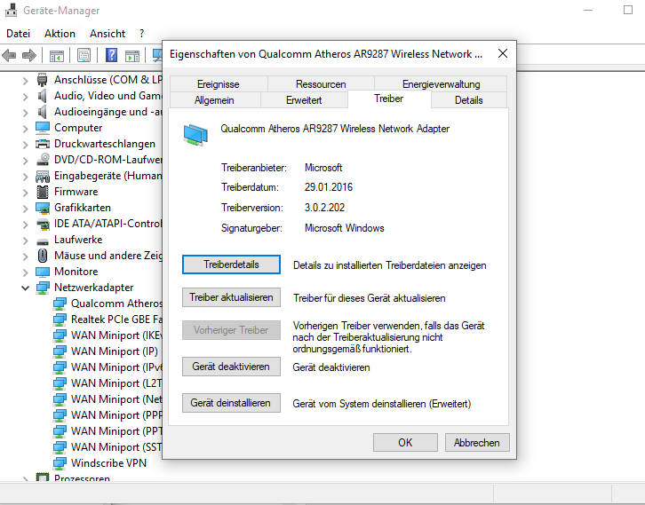

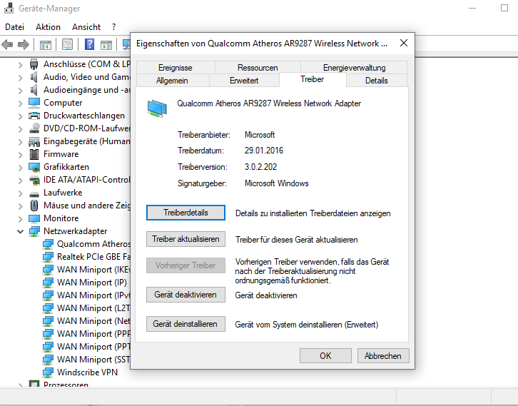

Welche Treiberversion hast du für die TP-Link Karte installiert?
792293
Diese ist installiert. Wirkt veraltet...

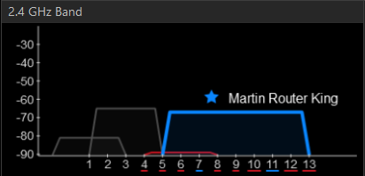

Versuche folgendes.
Betreibe den Router im Modus n-only.
Trenne SSIDs für 2,4 und 5 GHz Netz.
Deaktiviere Koexistenz.
Stelle einen der folgenden Kanälen fest fürs 2,4 GHz Netz ein: 1, 5, 9 oder 13.
Verbinde nur den Rechner mit den Problemen und berichte.

Die Verbindung im 2,4 GHz Band sollte stabiler sein und der reale Datendurchsatz höher.
Vodafone Glasfaser
@EasyRick Mache ich sofort!

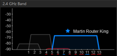

Also vorher hatte sich der Router zwischen Kanal 9 - 13 bewegt, jetzt sieht's so aus, wir überlappen...
Sieht soweit gut aus.
Veralteter Treiber bzw 2016 heißt nicht funktioniert nicht
Wenn es da irgendwelche schwerwiegenden probleme gibt wäre der Treiber nicht von MS selbst geliefert worden
Guter Witz!

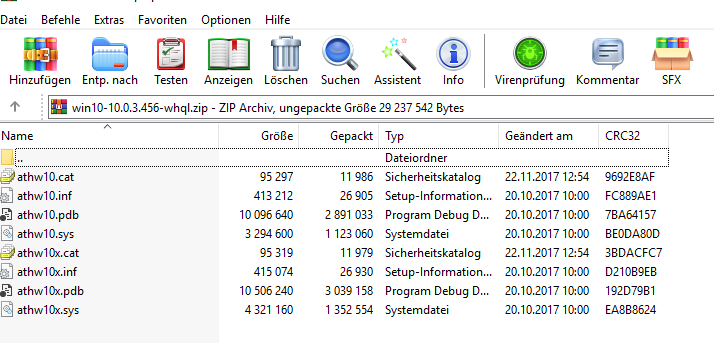

Datei entpacken. Treiber aktualisieren:
792303
Vermindert natürlich auch seine Übertragungsrate
Er sollte mal schauen ob es jetzt funktioniert
Rechte Maustaste auf das Windowssymbol links unten und auf Gerätemanager
Wlan gerät suchen und Treiber über den entpackten Ordner Aktualisieren

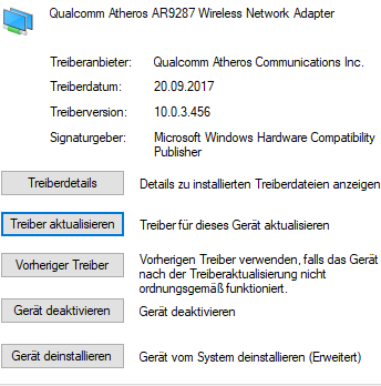

Habe grade echt Probleme das mit der Bandbreite zu finden, ich glaube ich update mal den Treiber...
Neuer Treiber ist drauf, auf der Seite zeigt es einen noch neueren an, riskieren?
