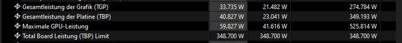

Die 9070xt geht laut Igors Lab auf bis zu 500 Watt hoch, mit einem Durchschnitt von 345. Ich befürchte da könnte ein 600W Netzteil doch langsam schlapp machen, auf wen es für gewisse Spitzen ausgelegt ist.
Wie gesagt, meine 550W sind problemlos. Es ist ein Focus GX 550W.
Karte läuft auf 350W OC.
Reaktionen: Boerny
Stimmt ja, hatte ich schon wieder vergessen. Dann werde ich es zumindest probieren, kann ja nicht schaden.
Genau, würde es erstmal ausprobieren.
Falls es nicht klappt, dann kannst du übergangsmäßig das PL runter schrauben, bis das neue NT da ist ;)
