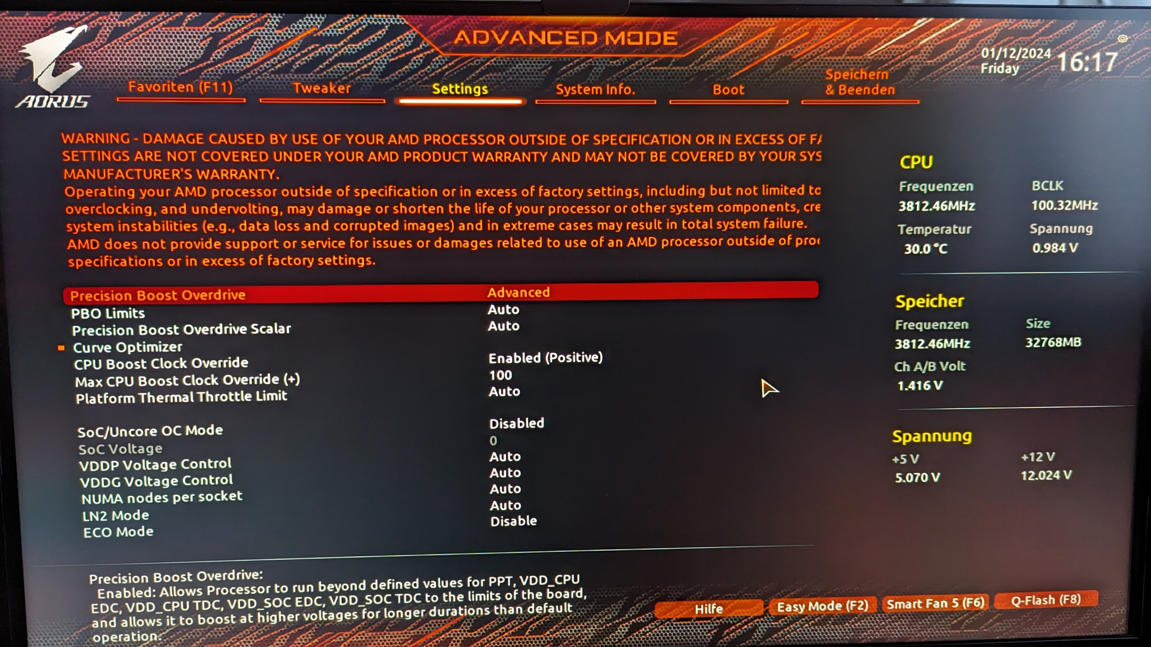

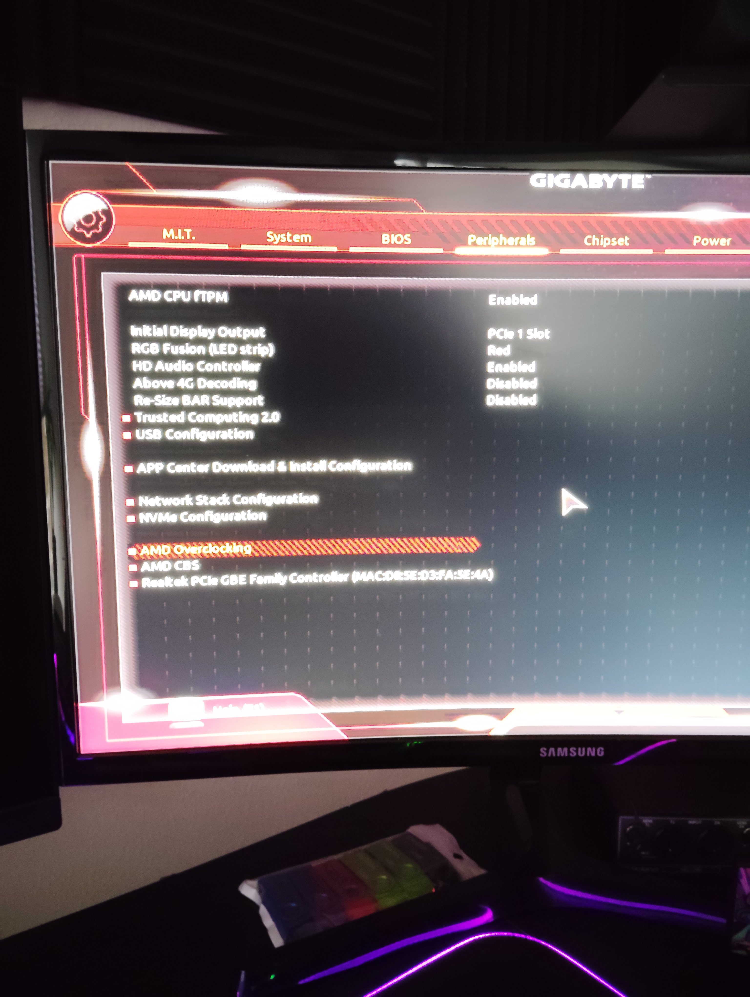

Also habe gestern nach Feierabend mal in meinem BIOS gesucht & ich finde einfach keine PBO oder Curveoptimizer Einstellungen, alles was ich dazu im Internet gefunden habe bringt mich nicht weiter, hat jemand evtl. ein GIGABYTE Board & kann mir sagen unter welchem Reiter ich in die PBO & Curveoptimizer Einstellungen komme?
Danke.
Danke.
DannyA4
Commodore
- Dez. 2006
- 4.319
"Settings"->"AMD Overclocking"->Zustimmen->"Precision Boost Overdrive" auf "Advanced" stellen->
Curve Optimizer
Im Curve Optimizer aufpassen, dass du "Negative" einstellst, und dann den jeweiligen Wert.
Vorher kannst du noch auswählen, ob du jeden Kern einzeln oder alle zusammen einstellen möchtest.
Curve Optimizer
