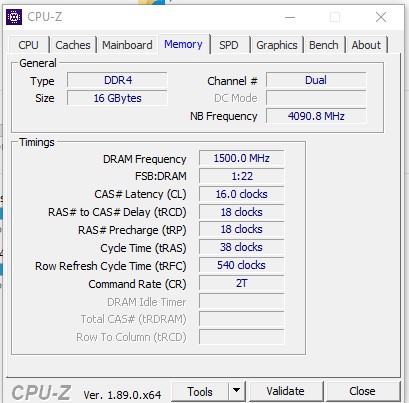

Nee, auf Deinem Screenshot steht nur, was alles im spd an Profilen hinterlegt ist. Klick mal einen Reiter weiter links.
Da steht, wie Dein Ram taktet. :-)
Klick mal auf den Reiter Memory, dann siehst es.
Ich habe immer wieder mal Ruckler festgestellt wo das bild wirklich dann mal bis zu 1-2sekunden steht. In allen Fällen war die CPU Last dann immer 100% oder nahe 100%. Habe jetzt auch einen 144hz Monitor. Das Problem tritt sowohl bei Multiplayer als auch Single Player auf.
Aber irgendwie habe ich doch jetzt meine RAM im Verdacht!?
XMP ist geladen und auf 3000Mhz.
Ja siehste. Alles prima DDR4 3000 CL16 ... Command Rate 2T? Muß das so bei Intel? Falls 1T läuft, dann 1T. Falls nicht, lieber vorher mal, falls nötig, (sry) über cmos-reset schlau machen..vorsichtshalber. Aber eigentlich sollte das ja mit dem xmp richtig eingestellt worden sein..
Bin ich Blind?! Wo seht ihr das? Ist da nicht die DRAM Frequency entscheidend?

DDR heisst Double Data Rate. 1500Mhz * 2 = 3000 Mhz. Jetzt müsste es aber angekommen sein. Ist Marketing. Kommt noch aus der Zeit vor DDR SDRAM, wo RAM nur SDRAM hieß. Die theoretischen 3000 Mhz klingen einfach besser als die echten 1500 Mhz, die anliegen. Der Ram überträgt halt pro Takt doppelt so viele Daten, wie früher und inzwischen sind wir bei der 4. Generation davon agekommen. :-)
(SDR heisst NICHT Single Data Rate, sondern Synchronous Dynamic Ram. Und noch früher gabs auch schonmal die DDR, hatte aber nichts mit RAM zu tun ;-) )

"Max Bandwith" zeigt nicht an wie der RAM aktuell läuft. das ist mWn der im standardprofil hinterlegte takt der ohne XMP anliegt.
Ich hab mich da dummerweise vom Vorposter in die Irre leiten lassen.

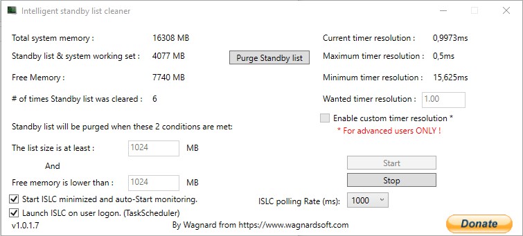

Ich spiele auch BF V und kann aus Erfahrung berichten, dass das nicht 100%ig rund läuft.
Dein 8700 ist definitiv schnell genug.
thuNDa schrieb:
Das scheint sehr interessant zu sein. Werde ich jetzt einmal testen.
Also es scheint das tatsächlich gewesen zu sein. Wenn ich die Runde starte passieren diese Ruckler anfangs noch etwa 1-2 Mal und danach läuft es komplett Butterweich durch.
Reaktionen: thuNDa
