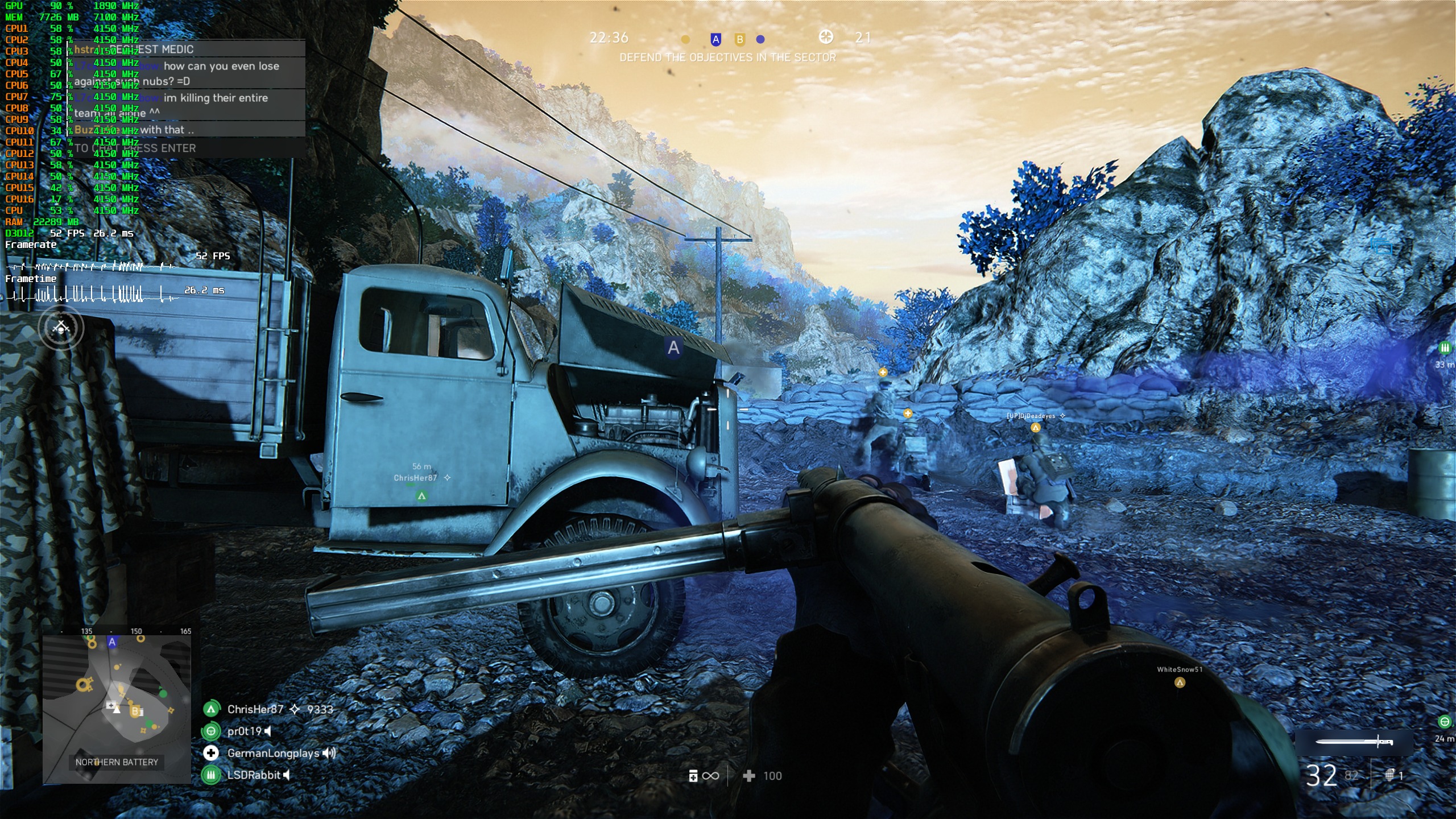

Hier mal meine Erfahrungen mit RTX auf Ultra und alles andere natürlich auch. Rund laufen tut es aber auch bei mir erst, wenn die Umgebung in den Speicher geladen wurde, davor ist es eine Ruckelorgie. Die Speicherbelegung ist in 1080p ca. 1GB darunter und in UHD 2GB darüber. Sprich, auch mit 32GB dürfte es in Zukunft machmal eng werden. Diesen Blauschimmer bitte ignorieren, irgendwie spinnt Shadowplay aktuell ein wenig bei den Screenshots.

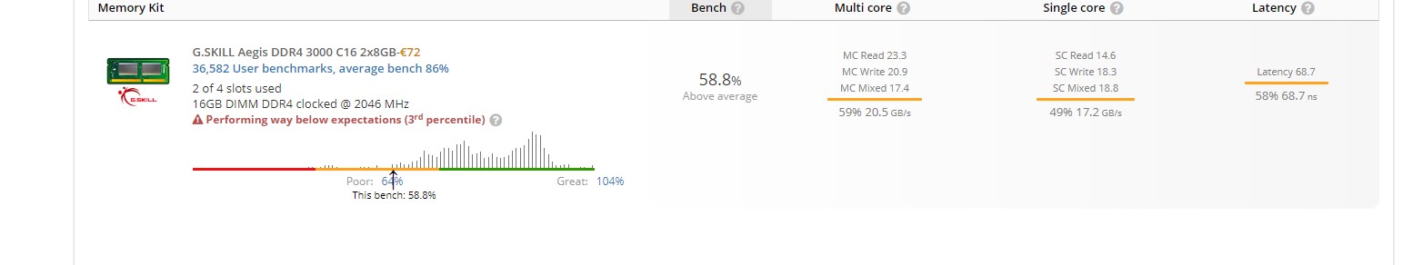

Eine Frage hätte ich noch. Der User Benchmark spuckt mir (trotz der super Ergebnisse in BF5) für den Arbeitsspeicher immer noch ein mittleres Ergebnis aus. Hat jemand eine Idee was ich da noch verbessern sollte?

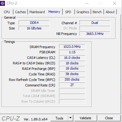

Hi, dann stimmt meine Vermutung ja mit dem RAM.
Sagst Du mal welchen RAM Du verbaut hast? Ich vermute mal, dass Du im BIOS dass XMP Profil nicht geladen hast.
Dein RAM läuft nun gerade mit 2133Mhz und relativ schlechten Timings.
Guck mal in der Anleitung Deines Boards wie man das XMP Profil lädt.
Die Rucker bei DX12 werden mit schnellerem Speicher DEUTLICH weniger. Auch bei Intel.
Wenn Du XMP geladen hast (vermutlich 2-3 Clicks im BIOS), wird auch Dein Wert im Userbenchmark besser.

Ja tatsächlich nach deinem Rat habe ich mich nochmal im BIOS umgeschaut und konnte die RAM Einstellungen noch etwas verfeinern und bin jetzt im User Benchmark im grünen Bereich. Das Spiel läuft jetzt sowas von Butterweich. DX12 mit RayTracing alles auf Ultra die ganze Zeit auf 75FPS (75Hz Monitor). Ich habe mir jetzt noch bei der Notebooksbilliger Aktion einen 144hz 32" curved von Samsung gekauft.
Ich bin so happy das der Fehler gefunden wurde. Nochmals besten Dank!
