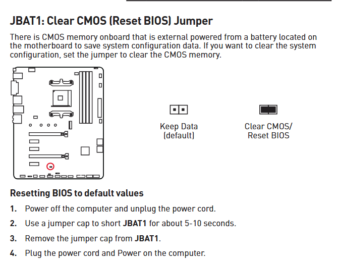

Mal im Ernst, du hältst den TE für fähig genug ein BIOS – Update zu machen und dann für zu dumm ein CMOS – clear durchzuführen?
Frag den TE doch am besten selbst ob er das ohne vorherige Internetrecherche kann, denn einen Clear CMOS Button, sowohl extern als auch intern, hat das B450 Tomahwak nämlich nicht.
Edit:
Sieh. durchgestrichene Aussage.

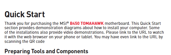

https://download-2.msi.com/archive/mnu_exe/mb/E7C02v1.4-GSE-LITE.pdf
weiter unten:

Aber die Diskussion wird hier auch müßig. @KarlsruheArgus hat seinen Standpunkt, den er vielleicht etwas überproportional vehement vertritt. Letztlich muss der TE für sich klar machen, ob er bei (inzwischen selten) auftretenden Problemen XMP deaktivieren oder im schlimmsten Fall eine Steckbrücke überbrücken kann, dauert unter 1 Minute. Absolut keine Kunst, wenn er ein BIOS Update geschafft hat und durch den Einbau der CPU den Rechner eh schon geöffnet und das Layout des Mainboards vor Augen hat.
