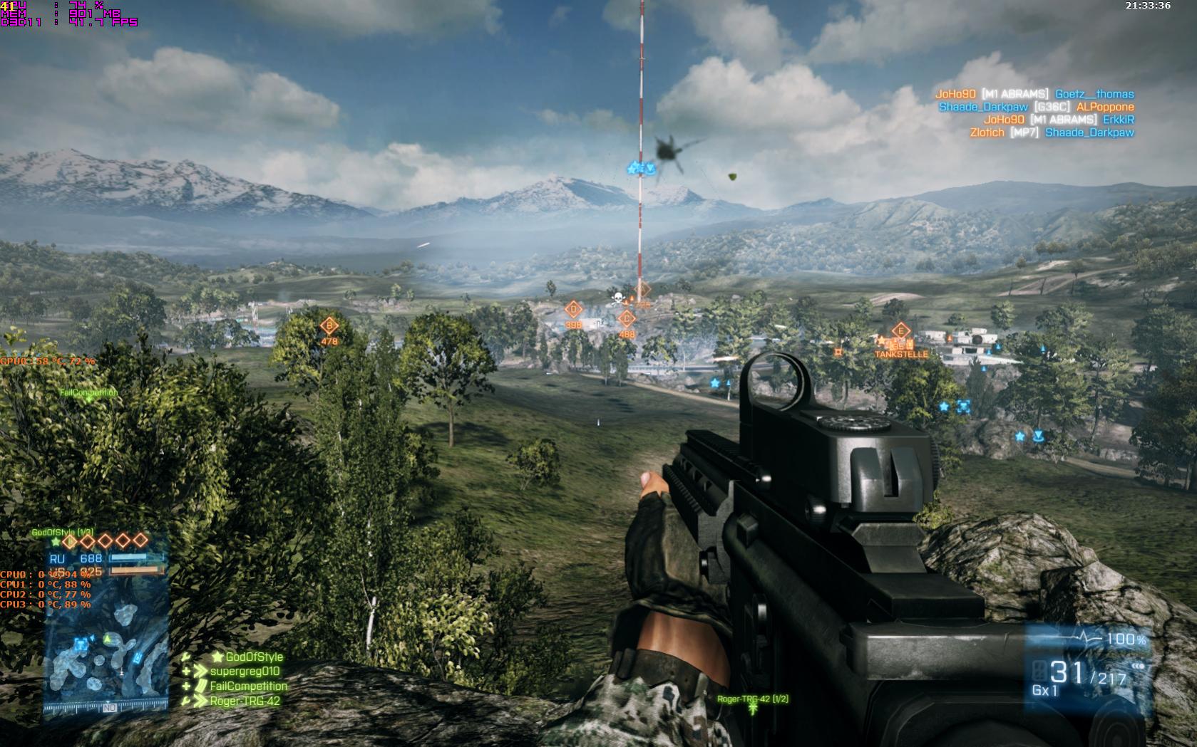

So, habe mir Playclaw installiert und gleichzeitig mit MSI Afterburner laufen lassen. jetzt sieht man mal konkrete Werte von GPU und CPU im OSD. Ist ein bisschen schlecht zu lesen, daher hab ichs hier mal aufgeschrieben:
MSI Afterburner:
GPU: 74%
MEM: 901MB
41,7FPS
Playclaw:
FPS: 41
GPU: 72%
CPU0: 94%
CPU1: 88%
CPU2: 77%
CPU3: 89%
Die Werte der CPUs schwanken immer so in dem Bereich um 90%. Was haltet ihr davon?

das deine GPU @ last noch nen tacken mehr leisten *könnte* ....
las gerade deine settings im BF-Thread .... muss sagen für eine 560TI zu wenig frames,
wobei person A damit zufrieden ist & person B damit hadert.
