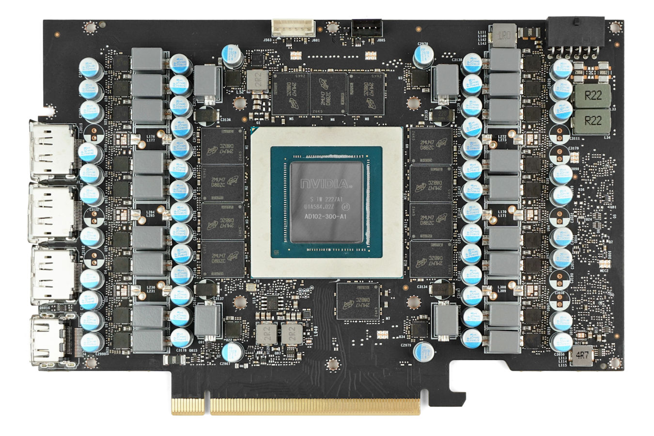

Stimmt halt mal zu 100% nicht. Selbst eine RTX4090 hat ein PCB mit einer Gesamtlänge von weniger als 17cm. Noch nie war es so einfach wie heute, monströse Leistung auf kleinstem Raum unterzubringen.
Sogar eine Asus Strix 4090 OC hat eine Platine, die ITX-konform wäre. Mit minimalen UV lässt sich das in fast jedem Kleinst-PC kühlen, ohne dass man irgendwelche Performance-Einbußen hätte.

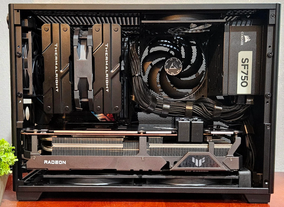

Ein NR200P Max V2 wäre für mich (buchstäblich) das Größte (mein A4H2O wird sehr wahrscheinlich keine RTX5000 schlucken können). Für meine Frau habe ich in einem K66L gebaut (8,4L) mit einer RTX 4070 und 5700X3D - dagegen wirkt mein A4H2O riesig. 😂

Anbei ein paar Bilder im zusammengebauten Zustand. Unter dem Netzteil ist die neue Adapterplatte zu sehen. Ich hatte mir die vor langer Zeit drucken lassen. Leider finde ich das 3D-Model dazu nicht mehr.
Das ganze verdient sicherlich keinen Schönheitswettbewerb, funkioniert aber so wie gedacht. Ein Netzteil mit 140mm Einbaulänge passt perfekt rein und es wird dadurch ermöglicht, eine Grafikkarte mit 240 mm einzubauen.
