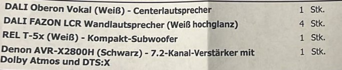

Ware nun beim DEN Experten im österreichischen Raum vor Ort und bekam eine tolle lange Beratung von einem leidenschaftlichen Soundtechniker.
Besonders wurde der Raum wo sie aufgestellt werden betrachtet und darauf eingegangen.
Viele interessante Erkenntnisse und Änderung kamen raus, wie folgt:
1)WANDLAUTSPRECHER STATT STANDLAUTSPRECHER
Die Oberon sind HIFI Lautsprecher die nicht das Heimkino WOW bringen werden gegenüber den "Dali Fazon".
Außerdem durch meinen großen und hohen Raum (3,50m_20qm) sind Standlautsprecher zu tief und Wandbereich wäre überladen.
Somit werden Diese sogar besser wirken als die Dali Oberon 5.
2)AV RECIEVER
Denon X1700H (gerade im Abverkauf) hat zwar HDMI 2.1 aber kein vollwertiges HDMI 2.1 und alten HCP dh mit 10bit Farbe schafft er nicht 4K >60hz
aher 2800H nehmen der eh tolles PL hat und im Frühling vl noch im Preis fällt da neuer vorgestellt
3)WOOFER
Woofer mit Downfire (mein massiver Boden soll wirken) sowie schneller 10" Woofer - REL-T5.
Dieser Type strahl auch besonders im Raumkreis statt front Fokus wie es z.B. der Klipsch tut.
4)REAR
Da Raum groß auch Rearlautsprecher identisch wie die Front.
5)CENTER
Hier kommen die Dali Vocal zum Einsatz um sich noch stärker rauszuheben.
Q1/2 2024 anvisiert
Weil das nun Teurer (3000€) ist und nicht so leicht gebraucht zu kriegen, muss ich bis Frühling etwas Geld zur Seite legen und werden dann diese langfristige Investition machen.
Angebot im Anhang
war das ein umgeschulter Bäcker - oder warum hast du so eine komische (um das mal vorsichtig auszudrücken...) Beratung bekommen? Der AVR-X1700H und AVR-X2800H haben beide HDCP 2.3 und beide können 4K/120Hz-Passthrough bis 12 Bit, beziehungsweise 8K/60Hz-Passthrough bis 10 Bit.
Wenn du eine vernünftige Beratung möchtest, dann besuche lieber nochmal einen anderen Händler, frag hier nochmal nach oder schau mal im HiFi-Forum vorbei... bevor du 3k€ zum Fenster und so... (...).
Achso... :freak: und der T5 hat ein 8" Chassis, kaufen würde ich den auch eher nicht...
PS: Ich meine es nur gut... die subjektive, wahrgenommene "Bassschnelligkeit" ist ein Resultat der impulstreuen Abstimmung (Group Delay) des Gesamtsystems (inklusive Raum!), die sich unter anderem in der Bezeichnung "Trockenheit" - der gehörten Wiedergabe zeigt.
Es gibt keine "schnellen" oder "langsamen" Subwoofer, solange wird von brauchbaren Modellen sprechen. In einem klassischen Wohnraum, gibt es auch keinen "schnellen" Bass, dass wird durch die Raummoden/Nachhallzeit ganz sicher verhindert (schlechtes Impulsverhalten), da hilft auch kein DSP-FIR-Filter. Daher oder auch deswegen, spielen geschlossene Subwoofer auch grundsätzlich nicht präziser, als BR-Konstruktionen.
Wenn der geschlossene Subwoofer aber zum Beispiel eine "deutlich" höhere, untere Grenzfrequenz (spielt nicht so tief...), als die BR-Kiste hat, werden entsprechende, problematische Raummoden natürlich auch weniger stakt angeregt, dadurch ändert sich natürlich das Impulsverhalten und der Frequenzgang im Raum.
Das hört sich dann auch anders an... vielleicht besser - ja.
Es gibt aber halt auch hart gepimpte DSP-Kisten, mit geschlossenem Gehäuse, die entsprechend auch ordentlich "Tiefgang" haben. Das kann (im Umkehrschluss...) auch schlechter klingen, als mit einer Standard-BR-Konstruktion, die eben nicht so heftig im Tiefbass abgeht.
Wenn du einen recht großen Wert - auf einen möglichst sauberen Bass legst, brauchst du einen AVR mit besserem Raumkorrektursystem = MultEQ XT32 = Denon AVC-X3800H. Hat man dir wohl nicht gesagt? Wäre wohl deutlich sinnvoller gewesen, als mit "schneller 10" Woofer" zu argumentieren...

Die Begeisterung, die du an den Tag legst, finde ich toll :)
Ich würde dir raten: Schlaf mal 1-2 Nächte darüber und überleg dir dann, ob du wirklich das 3 fache von dem Ausgeben willst, was du für das Zensor Set hinlegen würdest. Klar, anderer AVR, aber das könnte man natürlich auch ich regeln. Das Set von deinem Verwandten kannst du ja sonst vielleicht einfach mal bei dir testen.
Mehr geht immer, aber du gibst alleine für die Rears so viel aus wie für das gesamte Zensor Set inkl. AVR! Ich sehe aus der Ferne den krassen Zugewinn nicht, aber ich habe die beiden Optionen natürlich auch nicht im Vergleich gehört.
Und 20qm finde ich persönlich jetzt auch nicht gerade groß für einen Raum (in den ein 5.1 Set soll).

Sorry, aber wer Dir solchen "Blödsinn" erzählt, der will eher verkaufen statt beraten!!!
Bässe strahlen grundsätzlich kugelfömig ab. Da ist es völlig egal, ob das Chassis nach oben, unten, vorne, hinten oder sonstwohin ausgerichtet ist! Entscheidend bei Bässen ist der "Entstehungsort" der Wiedergabe und deren Abstand zu Wänden und Böden, aber nicht die Richtung des Chassis!
Ich würde daher ebenfalls (wie schon Geckoo angemerkt hat!) gut überlegen, ob Du aufgrund einer scheinbar profit-orientieren "Beratung" Dein Budget unnötig in die Höhe schrauben willst.... :D

1. Mein erstes großes Heimkino habe ich damals 2009 für ~500€ realisiert und das läuft, im Gegensatz zu vielen negativen Kommentaren hier, heute noch einwandfrei und es klang und klingt immer noch sensationell (selbst im Vergleich zu 3000€/ST Standlautsprecher im HIFI-Laden). Das ist heute nur aufgrund der explodierten Kosten von AVRs nicht mehr möglich.
2. Beim Denon 2800H von einem guten Preis-/Leistungsverhältnis zu sprechen ist für mich unverständlich. Als ob dir die Worte jemand auf die Zunge gelegt hätte. Bei 400-450€ wäre ich bei dir, aber so nicht.
3. Selbst du musst für guten Klang dein Budget nicht sprengen. Z.B. zwei Pärchen Magnat Monitor Supreme 102 (optimal für Wandmontage) mit einem 252 kosten dich gerade mal 300€. Ein guter downfire Subwoofer wie der Mivoc SW-1100A 140€. Bist du in Summe bei 440€ und plötzlich hast du viel Geld für einen AVR über und sprengst immer noch nicht dein Budget trotz geilem Klang.
Reaktionen: wolve666
Weiterer, wenn auch sehr pragmatischer, Vorteil vom Zensor Set: falls es dich in ein paar Jahren in den Fingern kribbelt und du (teilweise) Upgraden willst, hast du einen bedeutend geringeren Wertverlust für den Wiederverkauf. Ich denke die Boxen kann man mit etwas Geduld für 80-90% verkaufen in einigen Jahren. Bei den Neuanschaffungen musst du da mit viel weniger rechnen.
Ich erwähne es nur, weil das Thema kann schnell Lust auf mehr machen, wenn man sich erstmal stärker damit auseinandersetzt. :D Ich suche bspw nach gebrauchten Oberon um mein 2.0 zu erweitern und gefühlt 1/3 schreibt, dass die zum Verkauf wegen Upgrade stehen ;)
Also der Verkäufer hat sein Ziel (mehr Geld ausgeben) ja fast erreicht ;)
Der 2800er wäre auch der Denon, den ich auf keinen Fall wählen würde. Die Verbesserungen zum 1700er sind gerade beim gewünschten Anwendungsgebiet marginal. Wenn verbessern, dann der 3800er mit dem deutlich besseren Einmesssystem. Aber das ist in dem Budget halt nicht mehr drin.
Einen Downfire-Sub bei einem Holzboden ... Hatte ich einmal, nie wieder ;)
8" Chassis mit Langhub kann man machen, aber mit 125W ist der auch noch recht schwach auf der Brust.
Auf einen Subwoofer würde ich für Heimkino nicht verzichten, der liefert einen ganz anderen Tiefgang als die normalen Lautsprecher (und das sind bei mir große Standlautsprecher mit 8" Tief/Mittel- und 8" Tieftöner).
Musik läuft bei mir ohne Sub, weil die großen Stand-LS da im Stereo-Betrieb saubere Leistung bringen und Musik mit 40 Hz untenrum auskommt. Aber unter 20 Hz kommt man - bezahlbar - nur mit einem guten Subwoofer und das will man im Heimkino ja haben.
Da würde ich immer wieder zu einem SVS greifen, gute Leistung zum ordentlichen Preis.
Die Fazon wären mir mit 86Hz bei -3 dB auch noch zu schlapp untenrum, selbst die Zensor Pico geht bis 62 Hz. Mit denen kann man dann bequem bei 80 Hz Trennfrequenz zwischen Lautsprechern und Subwoofern arbeiten, bei den Fazon wird man auf 100 Hz hochgehen müssen. Und da kommt man dann in den Bereich wo der Subwoofer weniger gut arbeitet und man langsam auch die Quelle orten kann (niederfrequente Schallwellen kann unser Ohr nicht gut orten, deswegen funktioniert das mit einem Subwoofer überhaupt).
Gegenüber dem Brüllwürfel-Set jetzt wird das ohnehin alles um Welten besser klingen.

Front + Center (700€ entschieden)
Seine Meinung ging auch in deiner Richtung @xybit:
a)
Zumindest in einer Reihe (Front) soll man in gleicher Serie bleiben (=Oberon).
b)Die Oberon OnWall Lautsprecher haben mehr Bass, Tiefgang und Raumwirkung und kosten weniger als die Fazon LCR.
Daher werde ich Front auf Oberon On Wall und Center auf Oberon Vocal einsetzen, denn ich schätze mehr Tiefe generell.
Die Center Box kaufe ich bereits diese Woche als Erstes das tolles Gebrauchtangebot (180€).
Front kommt als Nächstes wenn genug Geld beisammen.
Rear (480€ entschieden)
Die Dali Fazon Sat sind ideal für die Rear Reihe und lassen sich durch das Kugelgelenk auch gut ausrichten auf den Nutzer und sind deutlich günstiger als die Dali Fazon LCR.
Das empfahl mir auch der Dali Techniker und er selbst hat es so auch im Einsatz.
Kauf eich zum Schluss wenn Geld vorhanden.
Reciever (300€ entschieden):
Neuwertigen Denon X1700H konnte ich bis zu 300€ runterhandeln und bietet alles was ich brauche (HDMI 2.1 und 7.1 Atmosupgradmöglichkeit).
Kaufe ich bereits diese Woche als Erstes.
Subwoofer (350-700€ Entscheidung offen)
Da schwanke ich noch aufgrund Preis und verschiedener Aussagen zwischen.
a)Dali Sub-C 8 (ähnliches Konzept wie der REL T-5X aber günstiger) - ausreichend 8"für meinem Raum?
b)Rel T-5X - hochgelobt vom Heimkinoexperten (schnell und tolle ausbreitung) - aber 700€ teuer
d)Monitor Audio Bronze W10 6G: Front Fire geschlossen aber mit Membran soll alle Vorzüge möglichst vereinen der Typen
