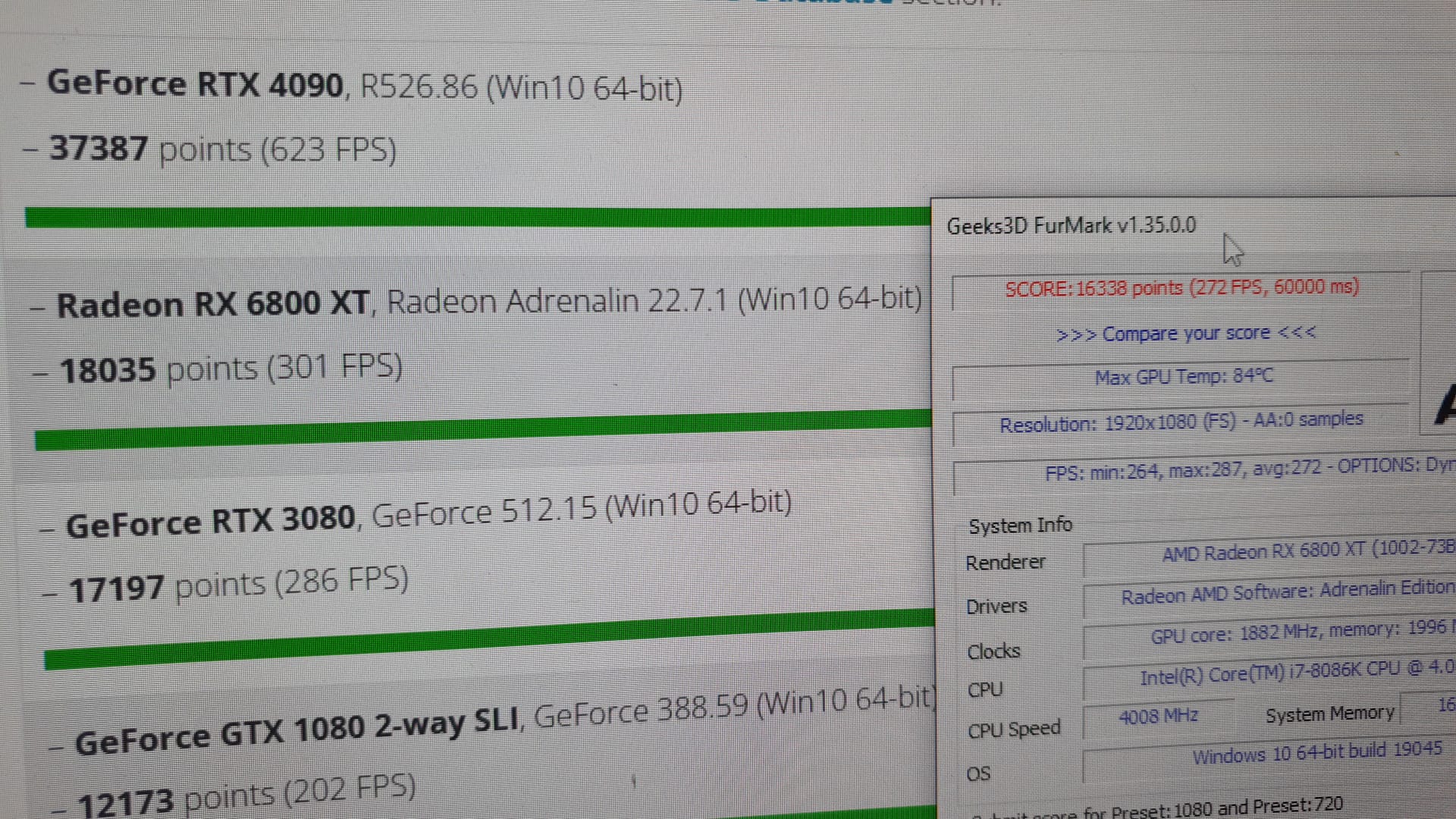

Das hatte ich übrigens nochmal gefunden. Hab damals einen Stresstest mit der 6800xt gemacht. Vielleicht könnt ihr was damit anfangen:
kenne mich mit Furmark nicht aus, aber die Punktzahl scheint wohl ok zu sein, wenn man sich dieses Ergebnis anschaut: https://gpuscore.top/furmark/show.php?id=208343

ah wobei das Ergebnis da im Fenster ja steht, dachte links wäre das Ergebnis un ja 16300 sind dann doch etwas wenig, aber scheint wohl weil sie wegen der Überhitzung runtergedrosselt hat,

Ah, ok ich dachte es liegt am bottleneck der CPU.
