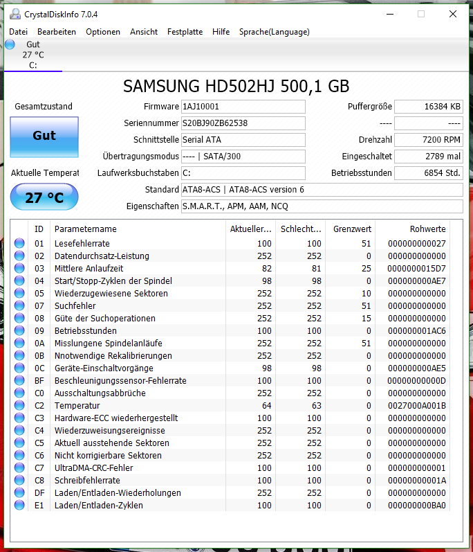

Um noch mal auf die SSD/HDD zurückzukommen, meiner HDD geht es so wohl gut, denn CrystalDiskInfo sagt, dass der Zustand gut ist oder erkennt ihr da "alarmierende" Werte? Denn unbedingt noch mehr Geld ausgeben wollte ich eigentlich nicht. Denke der Core i5 müsste schon deutlich mehr Power liefern.

Zum Massenspeicher: eine SSD bringt kein einziges Bildchen mehr pro Sekunde auf den Bildschirm, als eine Festplatte. Aber das Arbeiten am Computer ist wesentlich angenehmer. Deswegen kann ist Dir da vorbehaltlos zur Aufrüstung raten. Und dass Deine Festplatte noch "gute" Werte hat, feit auch nicht vor einem Defekt der Köpfe, der nach über 6000 Stunden Betriebszeit natürlich nicht so arg fern liegt.
