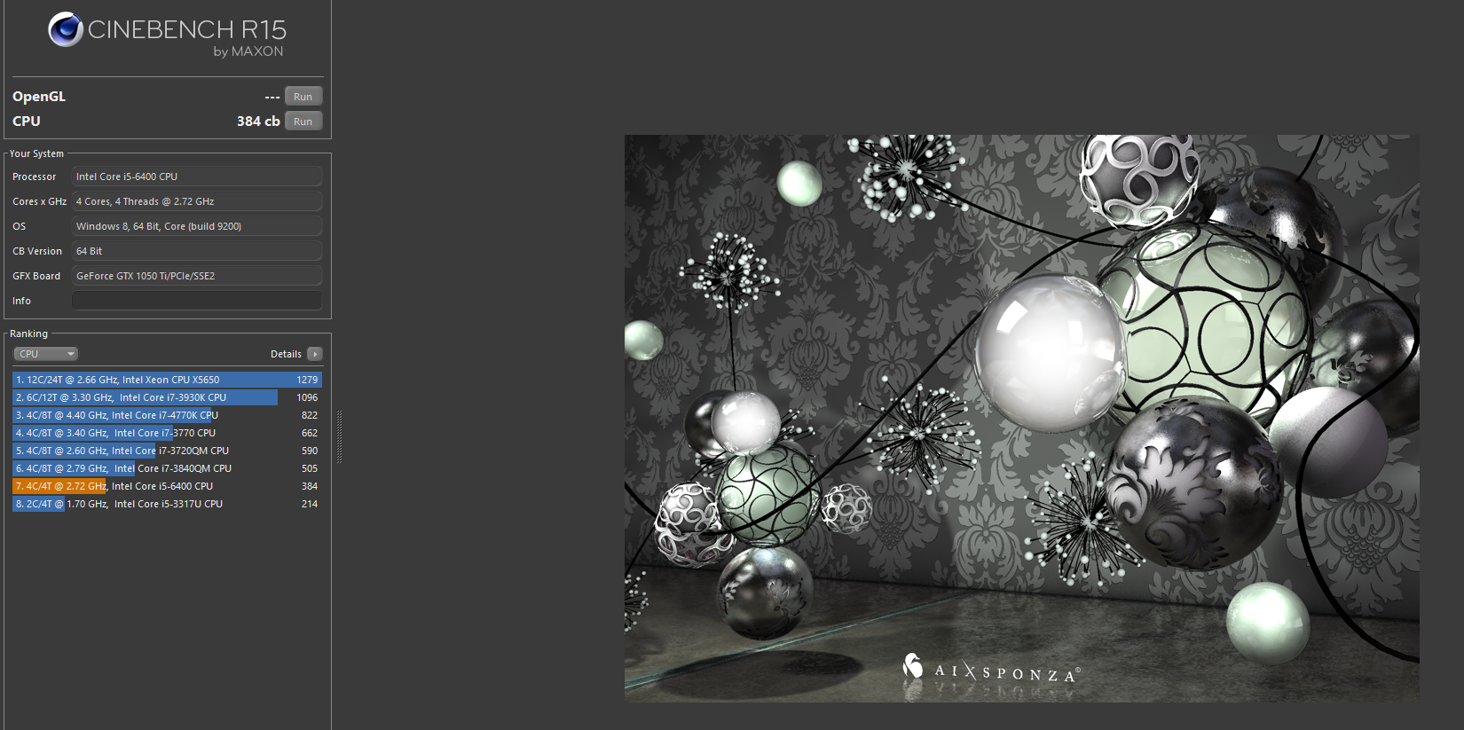

Lass doch mal Cinebench Laufen, dann kannst du grob einschätzen obs an der CPU liegt oder nicht.
Sollten @Stock im Cinebench R15 grob 497 Punkte werden.
Mh sieht nicht so gut aus...

kein CPU-Takt zu sehen.
Deshalb erzählst Du uns ständig was von der Auslastung.
Nochmal: Der Takt macht den Speed. Die Auslastung ist erst 2.-Ranging.
Was ich sehe ist: RAM ist völlig zugekleistet. Das da keine Performance bei rauskommt ist nicht verwunderlich. Dein System wird (wenn man die FAQ mal angeschaut hat, und nicht so blöd ist, wie man behauptet^^) swappen wie verrückt, was an der HDD-Led zu erkennen sein müsste. Und ob die Graka im 1. Slot steckt und voll angebunden ist wissen wir auch immer noch nicht.
