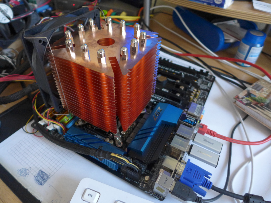

Anhang anzeigen 427328Guten Morgen zusammen,
Ich habe mich beim Board für das Asrock Z97 Extrem4 entschieden.
Jetzt geht es mal ans messen, welcher Kühler reinpasst. vor allem in richtung Einbau und RAM.
@bttn
den Macho werde ich mal in die weitere Auswahl reinnehmen.
UPDATE 11:45
Ich habe mal ein Bild angehängt. Der verbaute Scythe hat eine Breite von 13 cm, und eine Tiefe von 9 cm. Die Höhe passt in jedem Fall.
Der Thermalright HR-02 Macho Rev. A ist 15 cm breit, und 13 tief.
Der Noctua NH-D14 ist 14 cm breit, und 16 cm tief.
Nach dem aktuell verbauten GA EP45-DS3 (siehe Bild) würde es nicht passen.
http://www.gigabyte.de/products/product-page.aspx?pid=2843#ov
Schaue ich mit das Asrock an, sieht es besser aus. Hier ist der CPU Sockel weiter innen und unten verbaut
https://geizhals.at/de/asrock-z97-extreme4-90-mxgtz0-a0uayz-a1106894.html
Da ja beide von der Leistung her in etwa identisch sind, würde ich eher zum Macho tendieren.
