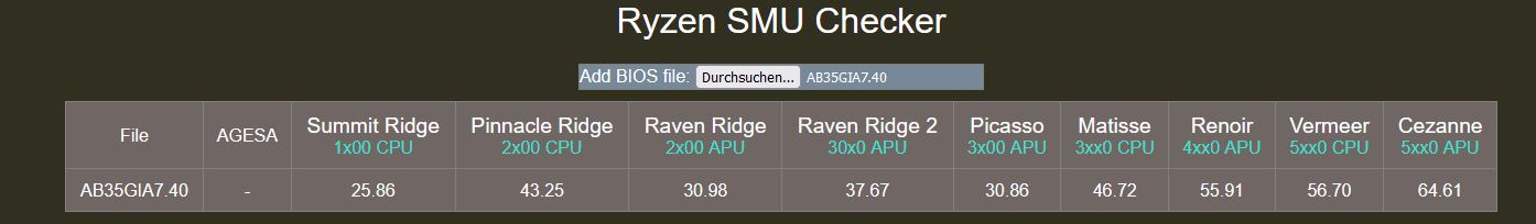

Ja, unbedingt lesen (und verstehen) was dort auf der Homepage von ASRock bei diesem Board bei den einzelnen BIOS Versionen geschrieben steht.Robo32 schrieb:Denke aber bei den Bios Updates etwas nach, deine derzeitige CPU ist Summit Ridge!
Ein Update von einer älteren Version als 5.40 direkt auf alle Versionen größer 5.40 wird schief gehen.
Zusätzlich steht dort ab Version 6.00 noch folgendes:
Ich deute das so, das ab dieser Version Pinnacle, Raven, Summit und Bristol Ridge nicht mehr unterstützt werden, weil die Größe des BIOS für alle CPUs zu klein ist. Alle Hersteller (also nicht nur AsRock) haben hier gespart und zu kleine BIOS Bausteine verwendet. Nur die jeweiligen HighEnd Modelle der Hersteller (bei AsRock zum Beispiel X 370/470 Taichi) sind davon nicht betroffen. Dort hat man entsprechend größere Bios Chips verbaut.*ASRock do NOT recommend updating this BIOS if Pinnacle, Raven, Summit or Bristol Ridge CPU is being used on your system.
