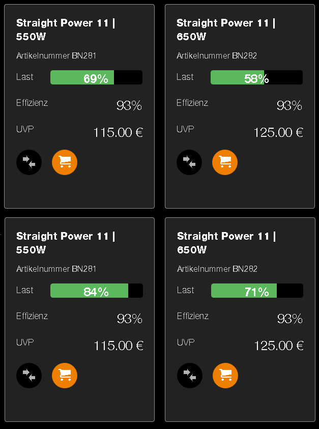

UPDATE 24. April 2018:
Ich hoffe, es ist okay, dass ich den alten Thread noch mal aktiviere, aber ich habe eine Frage zu meiner Konfiguration.
Ich überlege gerade, mir bald auch auch eine 1080 ti in das System einzubauen und da ist die Frage, ob das 530W Pure Power passt?
Laut dem PSU-Kalkulator wäre ein 500W-Netzteil im roten Bereich bei der Auslastung und daher die Frage, ob ich mir ein neues Netzteil hole. Ich schwanke hier zwischen dem Straight Power11 550 oder dem 650W
Mit dem 550W bin ich laut Kalkulator bei einr Auslastung von 84% und mit dem 650W-Netzteil bei 71%.
Gibt es einen klaren Grund für eines der beiden Teile oder ist das Geschmackssache? An den 10 Euro Preisunterschied soll es jedenfalls nicht liegen...
