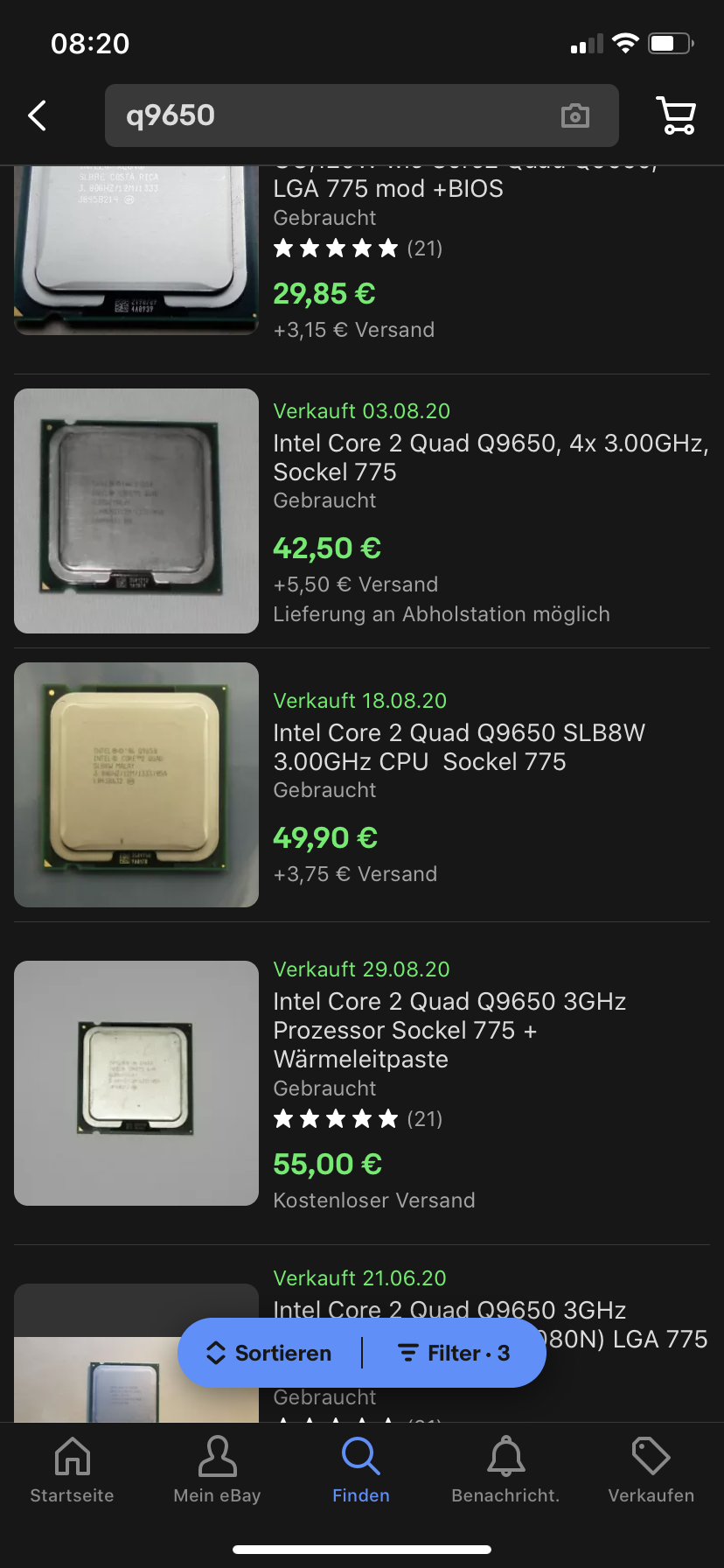

Ich werde versuchen das ganze für 70-80 Euro im Set zu verkaufen ... wenn das nicht klappt dann eben alles einzeln .... wird auch bitter nötig sein denn seit ankündigung der Switch Pro ist die Switch im Preis leider eingebrochen und das muss ich irgendwie kompensieren.
Muss mal sehen wie viel mehr meine "Crackbare" Switch bringt, fast alle die ich finde sind aktuelle Versionen ohne die Möglichkeit einer Custom Firmware
Reaktionen: mrcoconut und Sa.Lt
Sanguis schrieb:
Der Q9650 ist auf einem Asus P5SE Board mit 8GB DDR2 RAM und gekühlt durch einen Scythe Mugen glaube ich ... auf jeden Fall ein damals dicker Scythe Kühler
Einzeln bringt die meiste Kohle. 2GB DDR2 Module gehen übrigens immer noch recht gut. Die Frage ist halt, ob es normale Module sind, oder vielleicht doch etwas unter Sammlern gefragtes ...
Das Board kann man übrigens durchaus mit 25 € - 30 € in Ansatz bringen.
Auch wenn es nach ein oder zwei Wochen nicht weg ist, standhaft bleiben. Das Zeug geht weg 😉.

Grade mal aus Spass nachgesehen ... das Mainboard alleine bringt überraschend viel, Einzelverkauf scheint da tatsächlich zu lohnen.
Bringt kein Vermögen aber um den derzeit miesen Preis der Switch zu kompensieren dürfte das reichen.

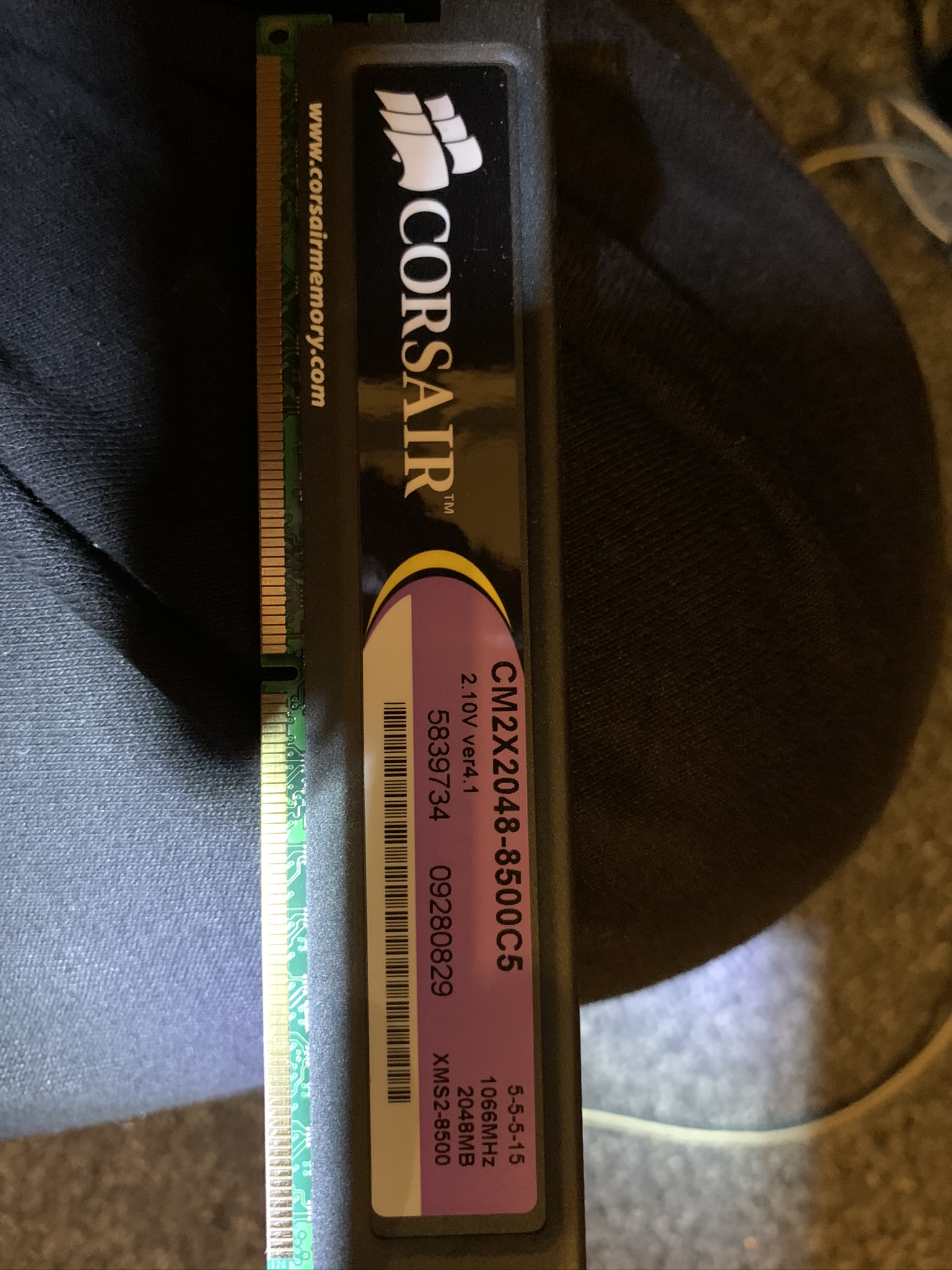

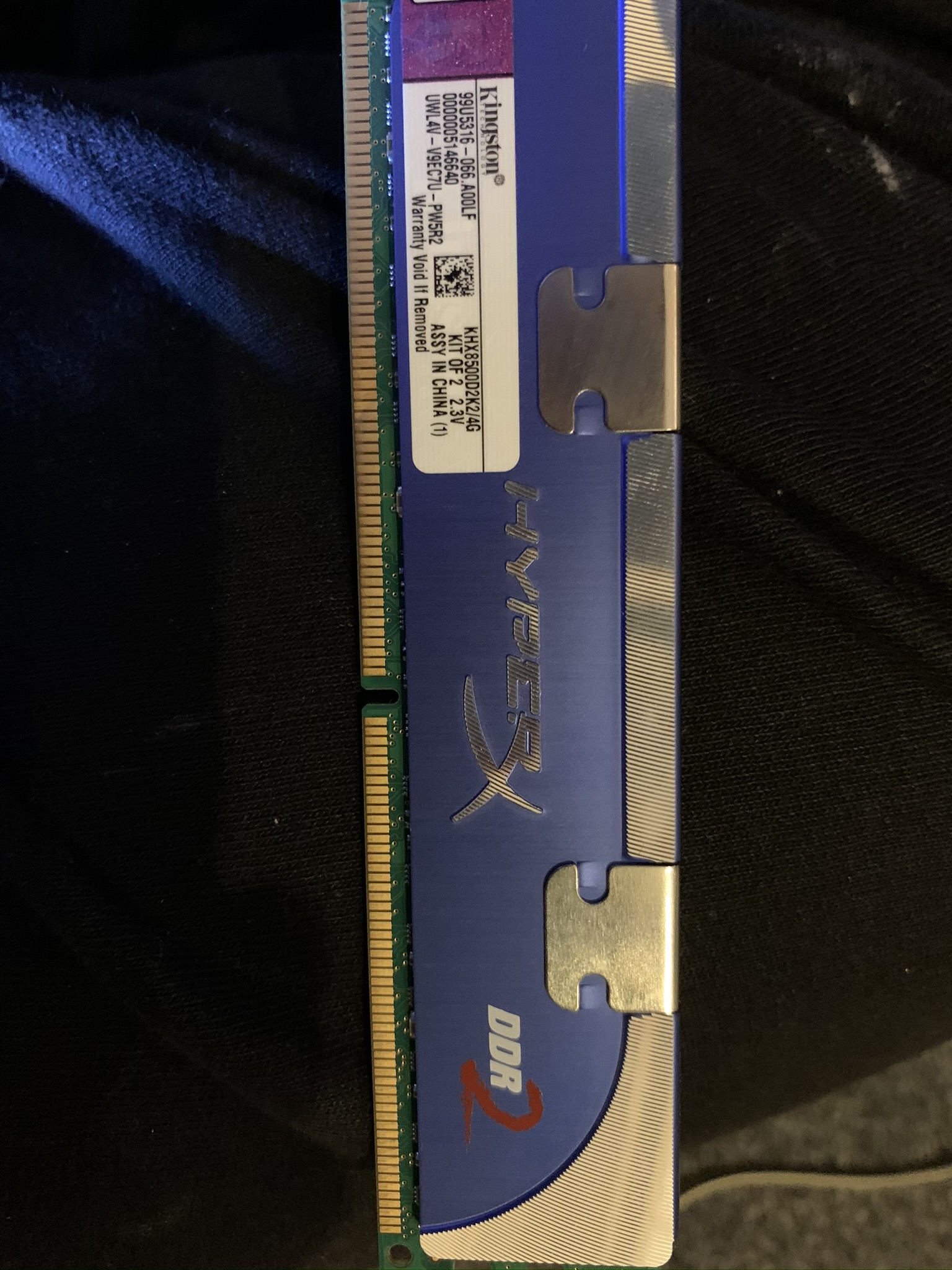

Es hat ein wenig gedauert, war ein paar Tage weg.

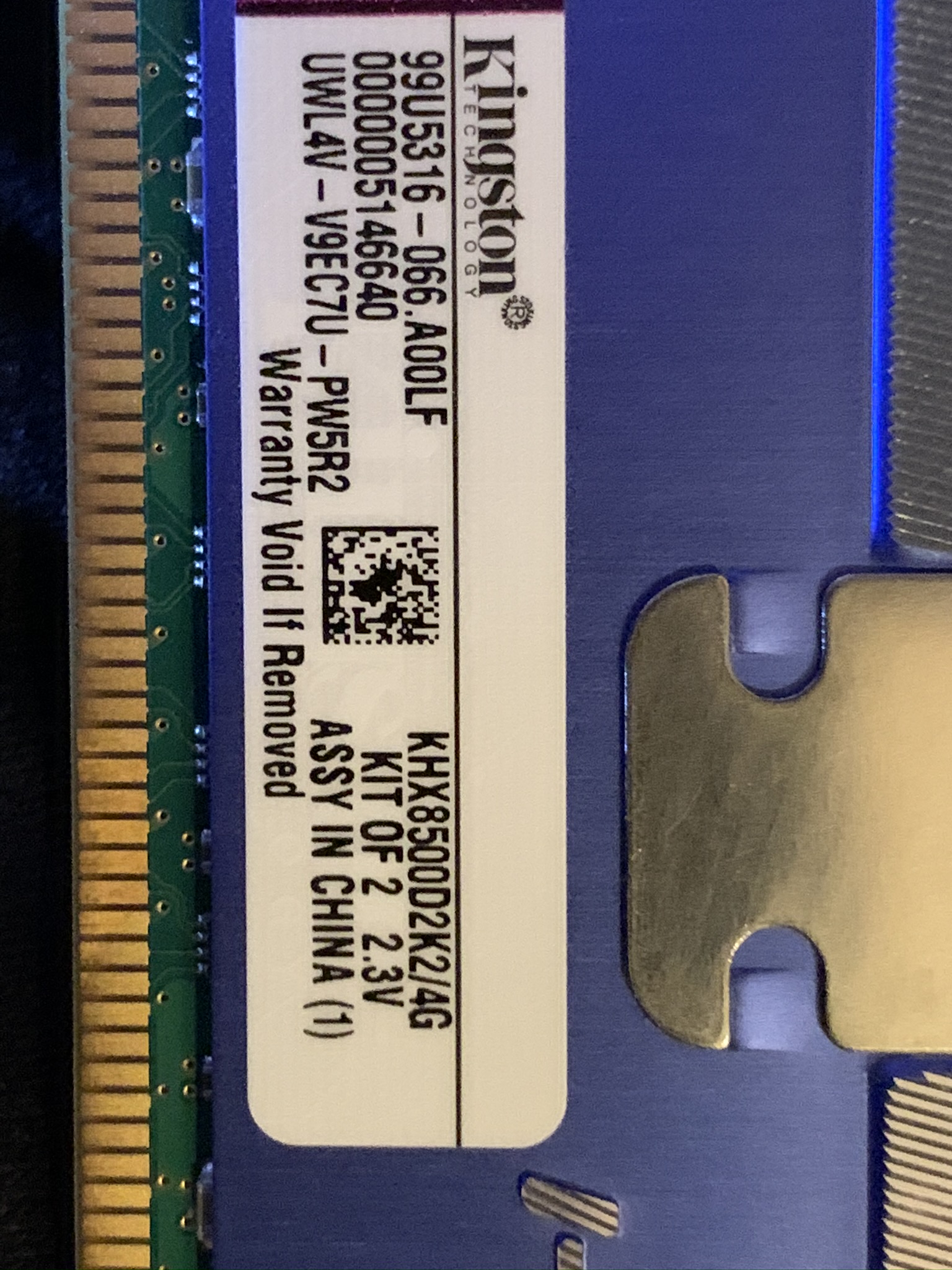

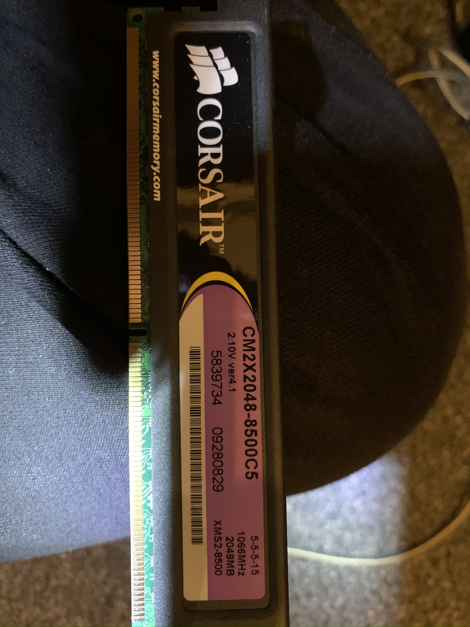

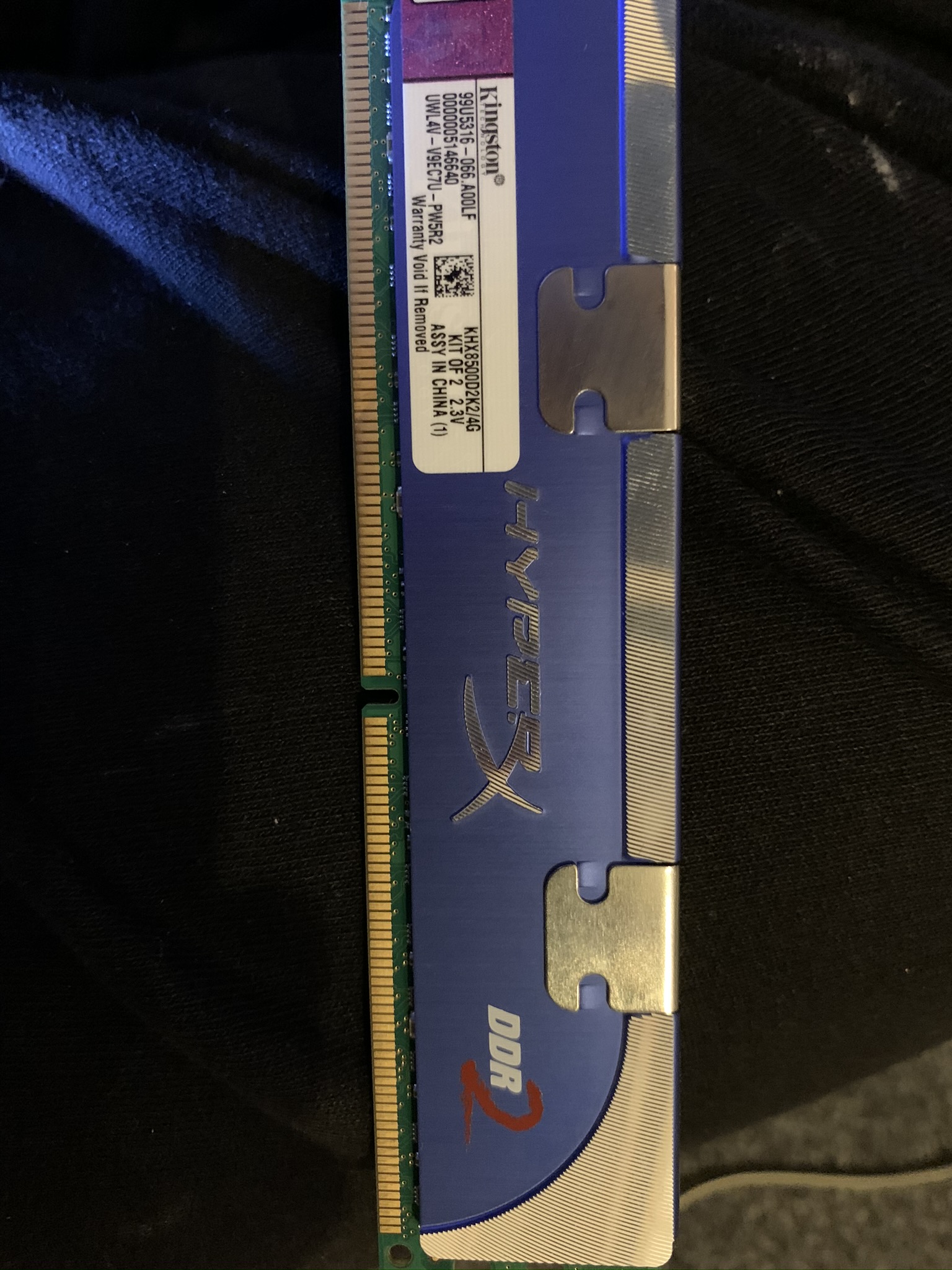

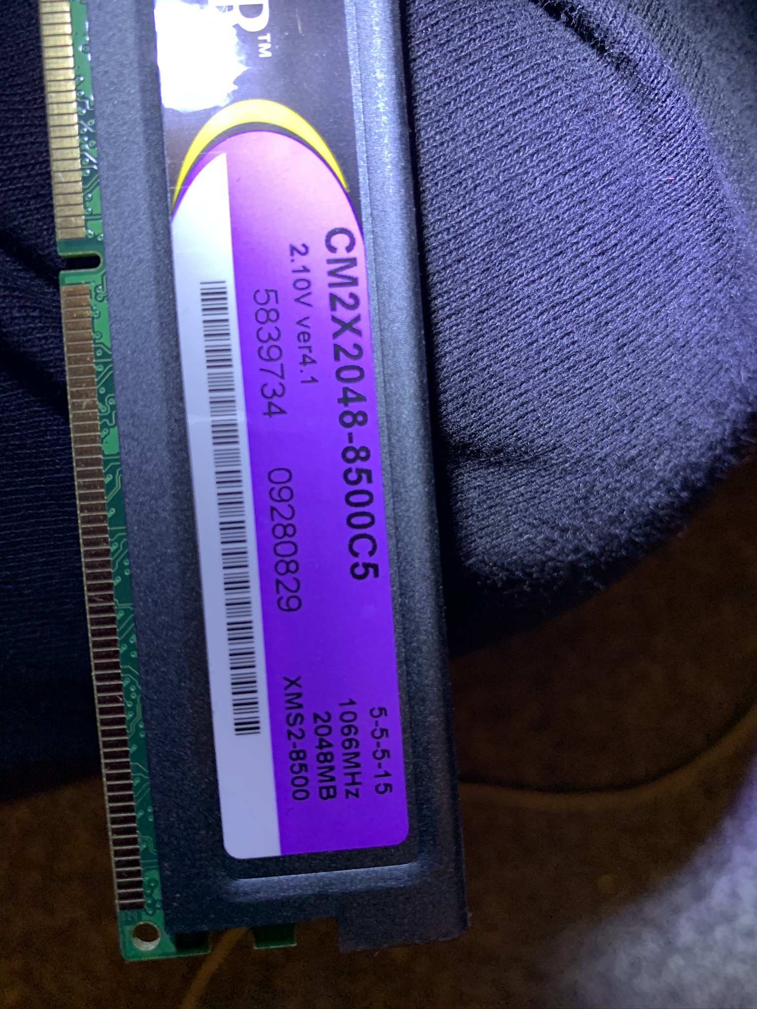

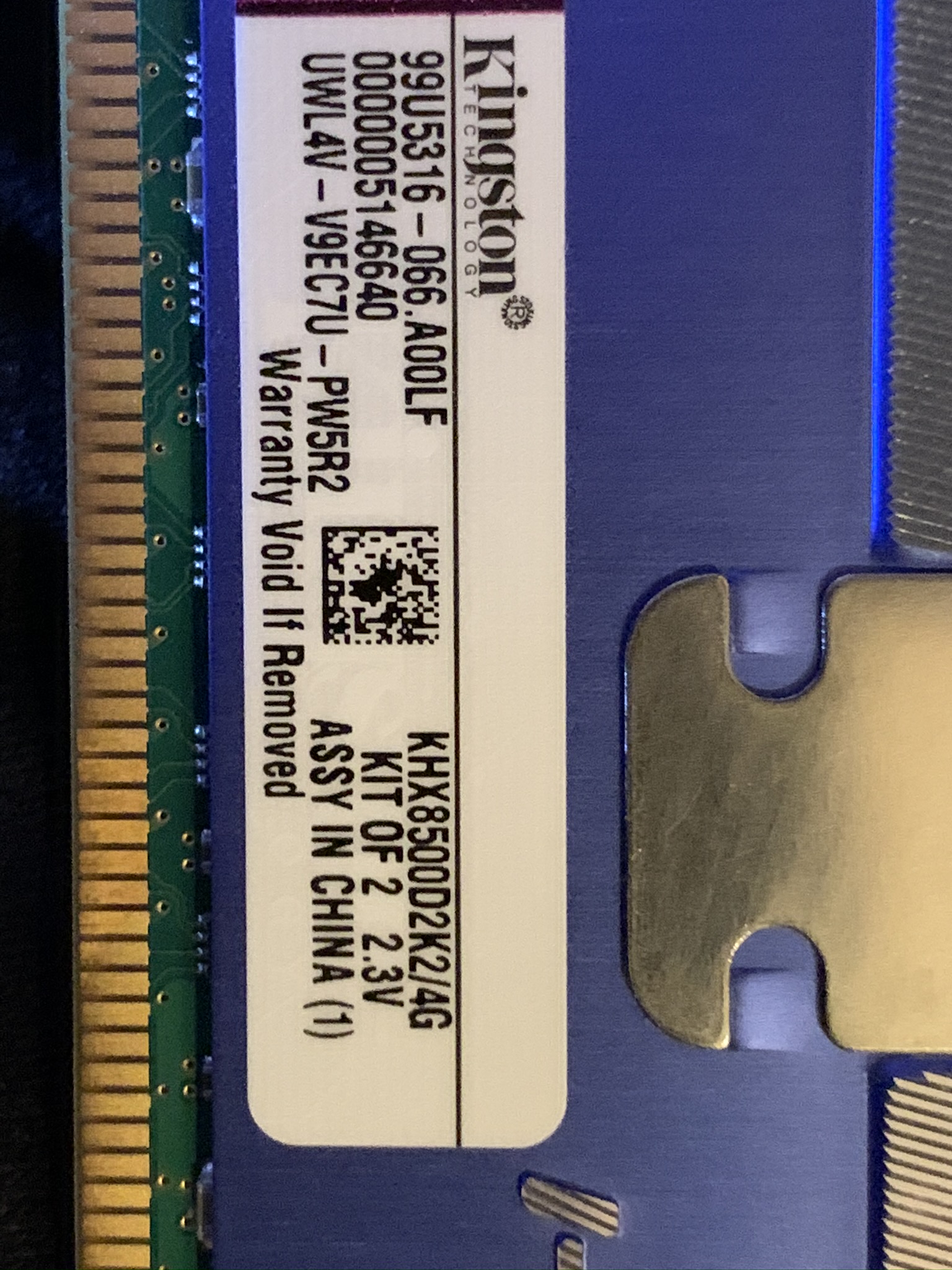

Heute mal den PC aufgemacht und nachgesehen was ich da so verbaut habe ...
Das Board ist voll bestückt ... also 4x2 GB Module .... je 2 Kingston Hyper X und 2 Corsair
Habe die Module mal fotografiert und die Bilder angehängt

Gut 1066er sollte sich einzeln lohnen. Weiß nicht ob es Sammler Module sind aber bringt auf jeden Fall mehr als der Standard 800er.
Corsair
Kingston
800er bringt wesentlich weniger.
