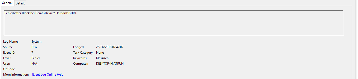

Wo in der Ereignisanzeige in Windows 10 kann man genauere Details sehen was das Problem war bzw. Infos sehen mit den zumindest Leute die sich besser auskennen etwas anfangen können ?
Dieser Fehler scheint bei mir alle paar Minuten aufzutreten. Habe ich zumindest so unter Ereignisanzeige -> Windows Logs -> System gefunden

Der Fehler des Screenshots aber vermutlich nicht.
Welches ist den die Harddisk1? Lass Dir mal mit CrystalDiskInfo die Werte anzeigen. Wenn Harddisk1 die WD ist, schicke chkdsk ueber das Teil.

Und welche Deiner 3 Harddisks die 1 ist steht im Disk Management.
Tippe mal WIN+R und dann diskmgmt.msc und dann OK. Die Harddisk mit dem Namen Datentraeger1 ist die Harddisk1.
Wenn also sich herausstellt das die Harddisk1 den Buchstaben P: bei Dir hat, waere das Kommando fuer chkdsk so.

Also wenn Disk1 = Disk 1 ist und nicht Disk 0 dann ist es die Western Digital.
Chkdsk mach ich jetzt
