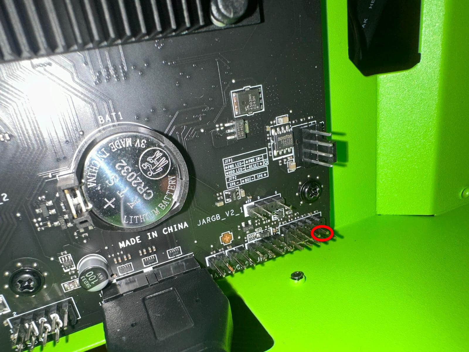

PS.: Kann mit bitte noch jemand verraten in welchem Pin-Platz ich den Power-SW Stecker stecken muss? Ich steige leider bei den Bildern nicht durch :(
Ohne den Taster wird der Rechner ja auch nicht anspringen. Oder verstehe ich dich da falsch?
Außerdem: Ist ein es BeQuiet Netzteil? Ist der ATX Stromanschluss vollständig und korrekt gesetzt auf der NT Seite? Und: wird der Prozessor schon vom Board unterstützt oder ist ein Update nötig?
edit: das Bild auf der Platine ist doch eigentlich auch klar beschrieben?! Wo hakt es?

Xiioo schrieb:
welches genau?

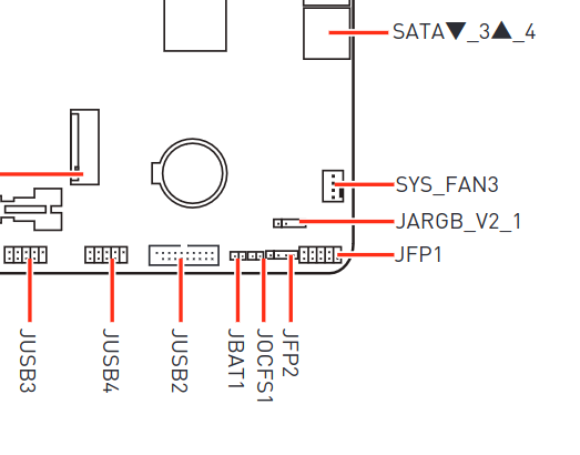

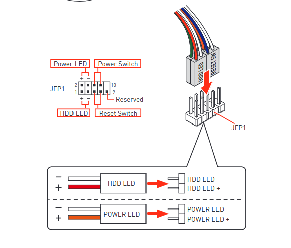

steht doch da gut beschrieben in deinem Bild.
Halt an den JFP1 Anschluss und da die beiden oberen rechten Pins.
bzw es steht sogar im Handbuch gut beschrieben, wenn du das mal gelesen hast.

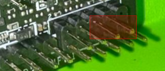

Der PowerSW muss auf die von mir rot markierten PINs!

Xiioo schrieb:
Bei diesen 2 Pins war der Stecker bereits gesteckt, sogar in beiden Richtungen quasi.
Die Richtung ist bei einem Taster egal.

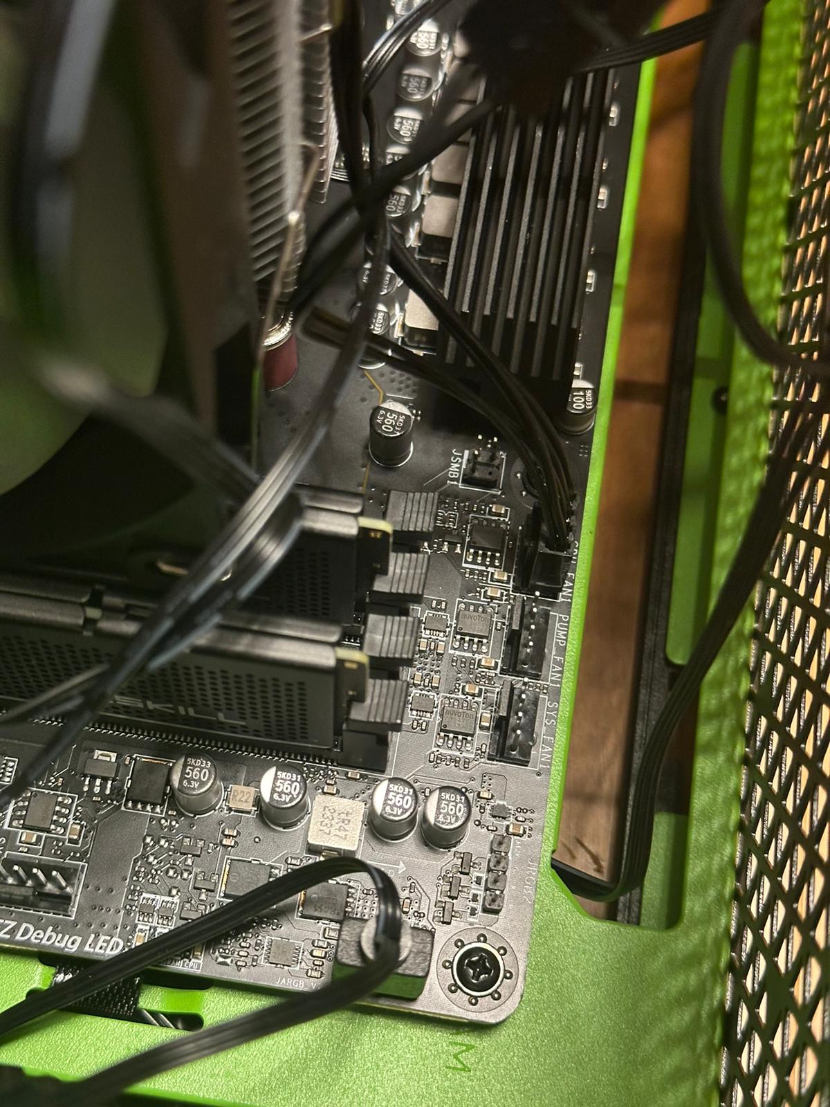

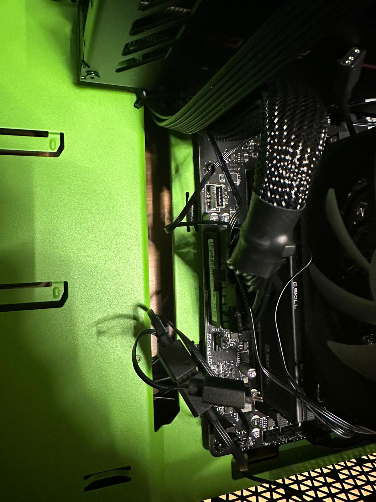

Sorry, ich versuch zu schnell wie möglich alles zu beantworten, allerdings kann ich gefühlt nur alle 3min ein Post los schicken. Beim Mainboard wurde ein der ganz ganz große Stecker reingesteckt, ins Netzteil gelagen dann zwei Kabel, ein größeres und ein kleiners. Beide haben beim einstecken ein kleines "klick" Geräusch von sich gegeben.
Bitte habt ein bisschen Verständnis wenn ich mich nicht so gut auskenne ^^''. Jeder fängt doch mal von 0 an.

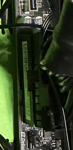

Anbei noch manche Bilder vom Innenleben. Hab leider zz. nicht mehr da der PC bei einem Kollegen auf gebaut wurde und ich aus Frust heute nicht mehr weiter daran arbeiten wollte.
der 24pin Stecker steckt doch gar nicht richtig drin im Board, zumindest sieht das so aus. Die eine Seite guckt doch noch raus. So kann der PC nicht funktionieren
Reaktionen: JumpingCat
